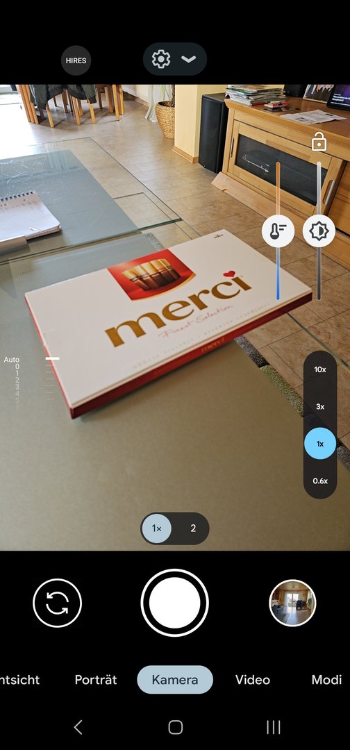

ich habe es über die "alte" v8.4 drüber installiert. Alle Zoomstufen sind in der richtigen Reihenfolge und funktionieren auch. Sieht völlig normal aus.
Viele Grüße
Handymeister

Hmm, von Deinem Screenshot her sah das ja GENAU wie die 8.4 aus, kann es nicht sein das der "upgrade" auf die 8.7 bei Dir auch nicht ging und DU die 8.4 hattest?
*ODER* ging da dann 360?
Das ist mir auch gerade aufgefallen, als wäre die 8.7 gar nicht installiert worden. Der Zoomregler ist an der falschen Stelle. Die 8.4 läuft jetzt jedenfalls erstmal wieder.
