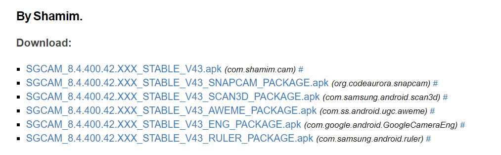

@KurtKnaller
Hmm, also die Varianten sind defifinitiv nicht gleich.
Sie unterscheiden sich zwar auch durch die ID aber alle ausser AWEME z.B. hier gehen "nicht die Bohne" :)
Da ist also mehr unterschiedlich...
Grüße,
Ender

enderffx schrieb:
@KurtKnaller
Grüße,
Ender
Moment, ich meine die 5 unterschiedlichen Varianten von BSG. Nicht zwischen den verschiedenen Devs.
Mein Screenshot zeigt Varianten eines devs (NICHT BSG).
hmm, bleibt zu klären...
Ender

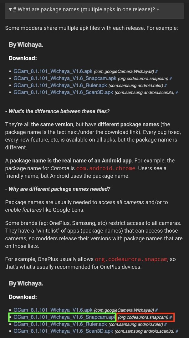

Hier ist beschrieben wieso die Versionen oft verschiedene Namen Tragen. Scheint nur mit der Kompatiblität mit verschiedenen Herstellern und deren "Whitelists" zu tun zu haben.
Google Camera Port: FAQ and Troubleshooting
Bearbeitet von: hagex - Grund: b
Reaktionen: Androides, KurtKnaller, enderffx und 2 andere
Ah das erklärt unterschiedliches Verhalten trotz gge. gleichem "binären" Inhalt, die id's machen dann da wohl die Musik.
Danke!
P.S. Naja, das scheint sich ab und an zu ändern denn das gut funktionierende "aweme" ist laut der FAQ nicht für Samsung. Najaaa :p
