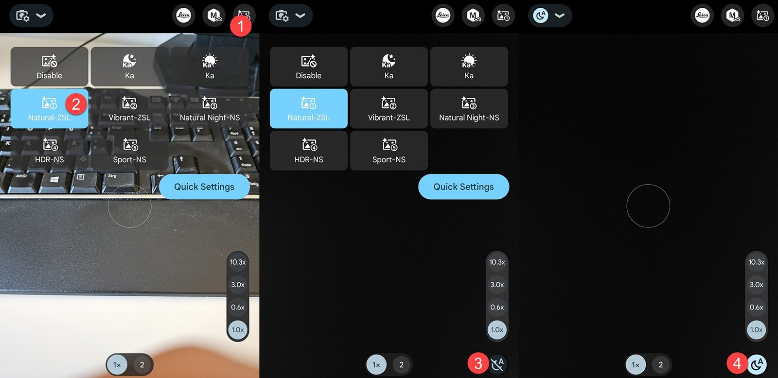

  • Anzeige NightShot-Button bei Dämmerung
  • Upsampling auf allen Objektiven deaktiviert
GUI-Bedienung:
  1. Profil...
  2. ...Natural-ZSL wälen
  3. denkt die GCam es ist dunkel erscheint der NightShot-Button
  4. aktivieren (Button ist dann farbig) und Foto schießen

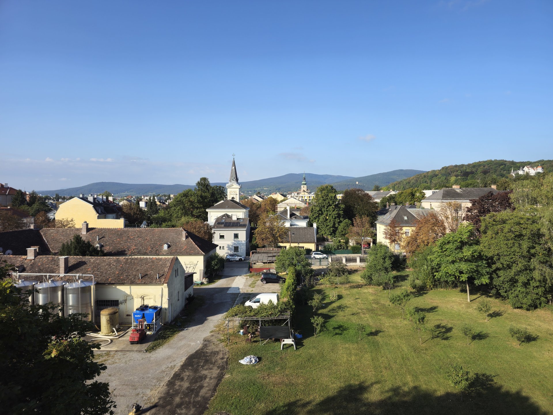

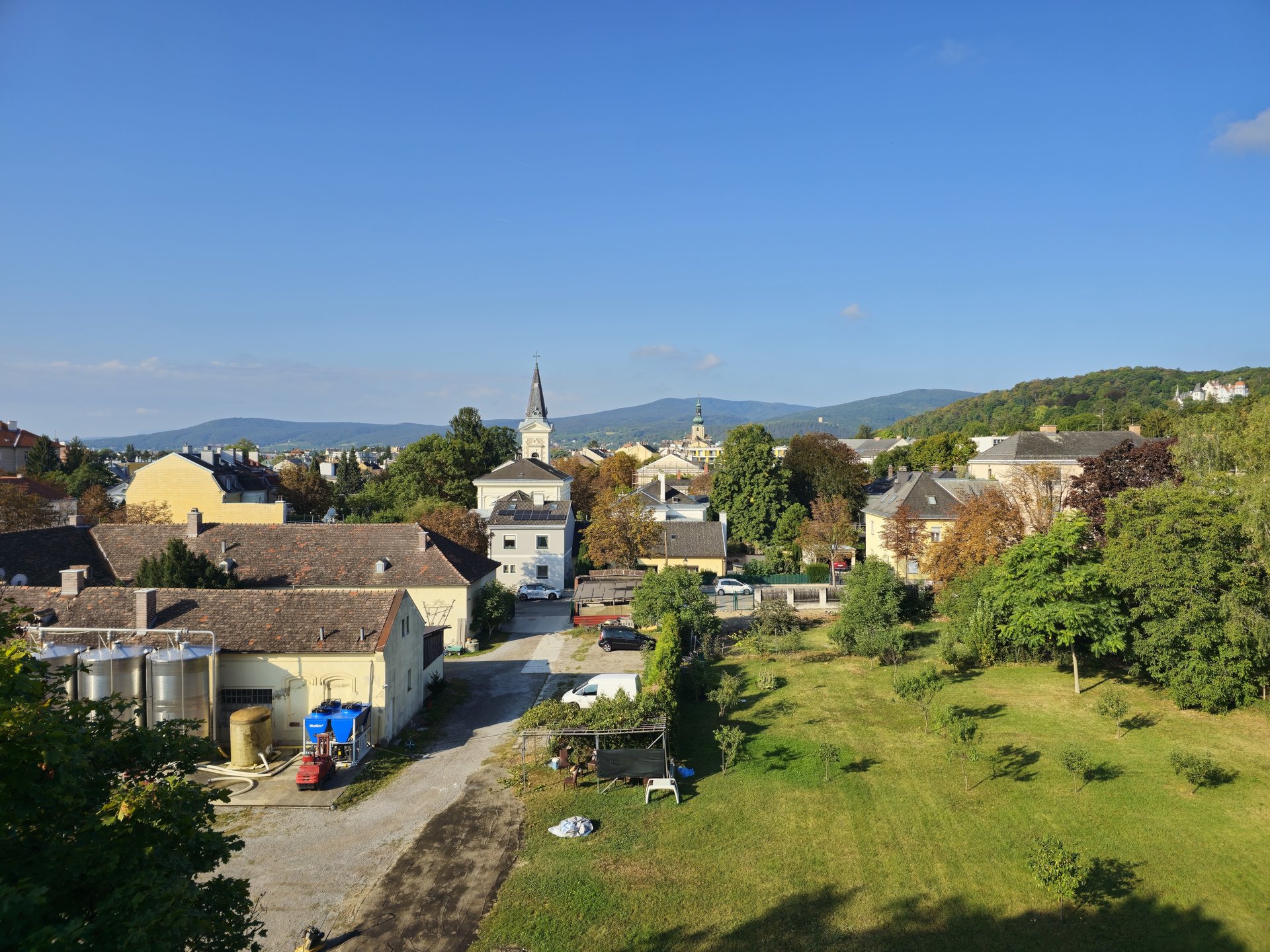

Test fast aller Möglichkeiten mit der Zielauflösung 12MP
Bei ellen die JPEGs verwendet, kein RAWs
MotionCam immer noch einige Regler kaputt (damit Farbe nicht anpassbar)
MotionCam hat dafür eine Objektivverzerrungskorrektur, GCam nicht
Überrascht hat mich der Downscale vom 50MP ExpertRAW

blowfly schrieb:
also das etwas dunklere GCam-Bild sieht stimmiger aus. Heller ist nicht unbedingt besser. Und die Stockcam will meistens zu sehr aufhellen.
Die Frage ist, was will man abbilden, so wie es selbst bzw das menschliche Auge (mehr oder weniger) wahrnimmt, oder irgendeine Wirklichkeit die uns die App vorgaukelt.
Das Gcam Bild ist jedoch dunkler als es real war. Noch dazu verschwinden zwischen den Bäumen alle Details, da der Himmel überbelichtet wird.

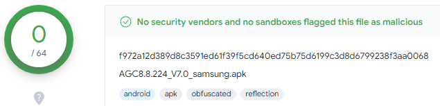

Das file ist im Gegensatz zu den anderen beiden (LMC8.4_R18F1_Aweme.apk & LMC8.4_R18F1_Scan3D.apk) clean :

die sind genauso clean, wenn du sie bei XDA oder GCam Hub runtergeladen hast, völlig egal was Virustotal ausspuckt.
@SmartphonePhotographyRaw Danke Dir, sehr aufschlussreich, mMn. bringen i.d.Bsp. die Downscales ein viel besseres Ergebnis als Gcam u. Motion Cam, ob jetzt der Downscale v. 50MP, 200MP oder der v. 50MP Expert RAW die Nase vorne hat, ist auch ein bisschen persönlicher Geschmack, so würde man sich jedenfalls den 12MP Stock Output wünschen, immerhin wird der Aufwand der Downscales durch sehr saubere u. natürliche Ergebnisse belohnt. :1f60e:
@vw-kaefer1986 Ja, GCam ist um Längen besser als die 12MP der Stock Kamera, aber was die Detailebene betrifft ist ein Downscale immer noch die beste Option. Für Perfektionisten wie mich, für andere, wenn es ohne Zusatzaufwand gehen soll, dann ist die GCam ein sehr solider Kompromiss und meine Empfehlung für alle Casual Shooter.

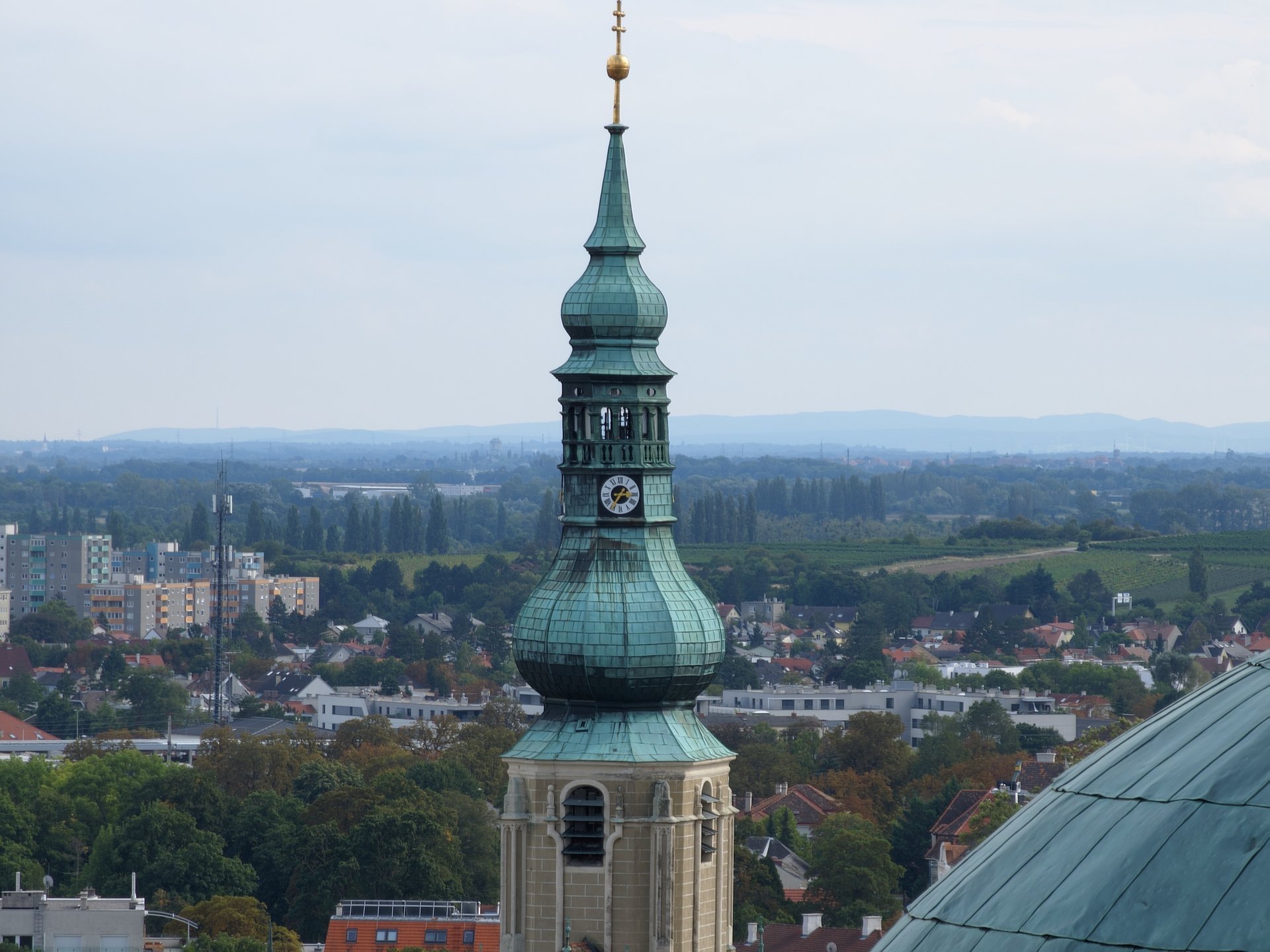

10x ist doch unstabilisiert? Es wackelt heftig, oder gibts irgendwo ein fix
@Neonsi Das wäre mir nicht aufgefallen und ich habe gestern einiges mit 10x aufgenommen...
10x mit 2x Upscale
10x ohne Upscale
10x mit 2x Upscale und 2x Digitalzoom
Nicht alles ist sinnvoll, aber möglich

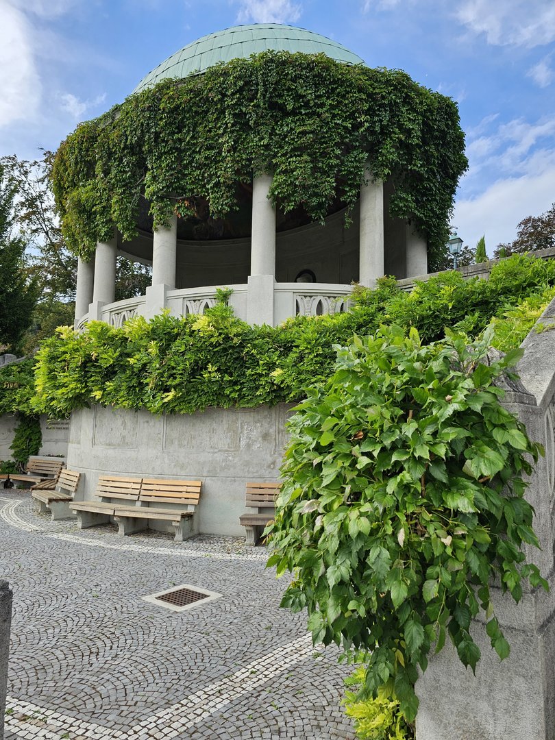

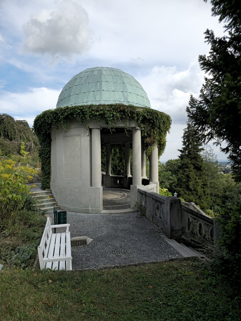

Hier noch von gestern der Beethoventempel im Kurpark Baden (leider nur von der Seite ganz drauf zu bekommen)
Viele Strukturen für plakative Vergleiche
OK, doch von vorne auch, aber nur mit weniger Optionen, aber leider nicht gerade ausgerichtet...

Nein es geht um Gcam, in der Stock App wackelt natürlich nichts.

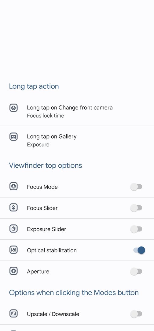

@Neonsi GCam stabilisiert auch. Verwende allerdings R17 und nicht R18 von 8.4 Hasli.

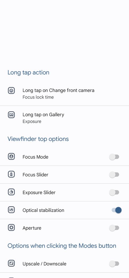

Gibt ja im Viewfinder ein eigenes Steuerelement zum aktiven/deaktivieren. Macht jeweils ein Klicken und man hört das OIS in der magnetischen Aufhängung.
Hm, hab LMC R18
@Neonsi Und siehst du das Antishake Symbol? Quer gestelltes Rechteck mit zwei Linien seitlich. Das ist OIS an/aus...
Hab aber schon wieder vergessen ob ich das eingeblendet habe, oder ob das out of the box da gewesen ist🤔
Ich denke es gibt auch HIS, Hybrid Image Stabilization, die Kombi aus OIS und EIS.
Nur mit OIS wäre das niemals so dermaßen ruhig.
Super, vielen Dank. War aus irgendeinem Grund deaktiviert.
