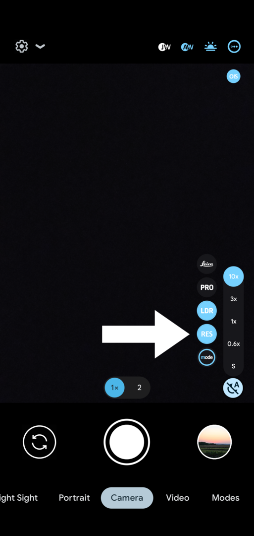

wo machst du den Upscale? Irgendwo in der Camera App? Da hab ich auf die Schnelle nichts gefunden. Oder ist das ein Extra Schritt mit einem externen Programm auf dem PC (oder auch auf dem handy mit ner App), sowas wie Topaz Photo AI?
@blowfly Alles in der App. Eingestellt, dass man mit langem Druck auf Front/Back Kamera Knopf der Skalierungsfaktor einstellbar ist und dann de Res Knopf in den Sucher eingeblendet. Dann kann man das easy ein und ausschalten.

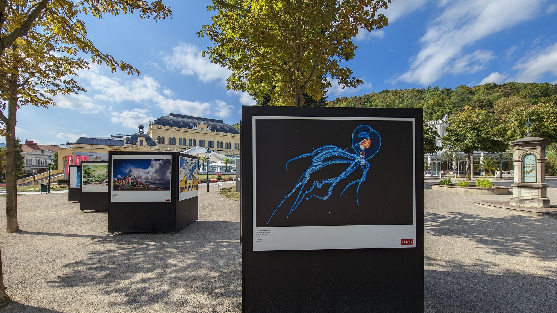

Von der großen Freiluftausstellung in Baden bei Wien

hmm..bei mir öffnet sich dann eine lange Zahlenreihe von Automatic über 1-28, nennt sich ZSL Frames Back active lens. Ein RES Button oder ähnliches kommt nicht.
Ich hab die Upscale Funktion zwar in den Einstellungen der App gefunden, kann da auch 2-fach oder irgendwas einstellen aber das ist dann halt fix, muss man jedes Mal wieder reingehen, wenn man am Upscale-Faktor was ändern oder ausschalten will.
So ein RES Button wäre natürlich eleganter ;-)
@blowfly More Settings, Processing Functions, Viewfinder settings
Ganz oben die zwei Optionen legen fest welche Einstellungen kommen, wenn man einen der Knöpfe links und rechts vom Auslöser lange drückt.
Weiter unten (oder in einem weiteren Untermenü da) kann man den Res Knopf einblenden lassen.

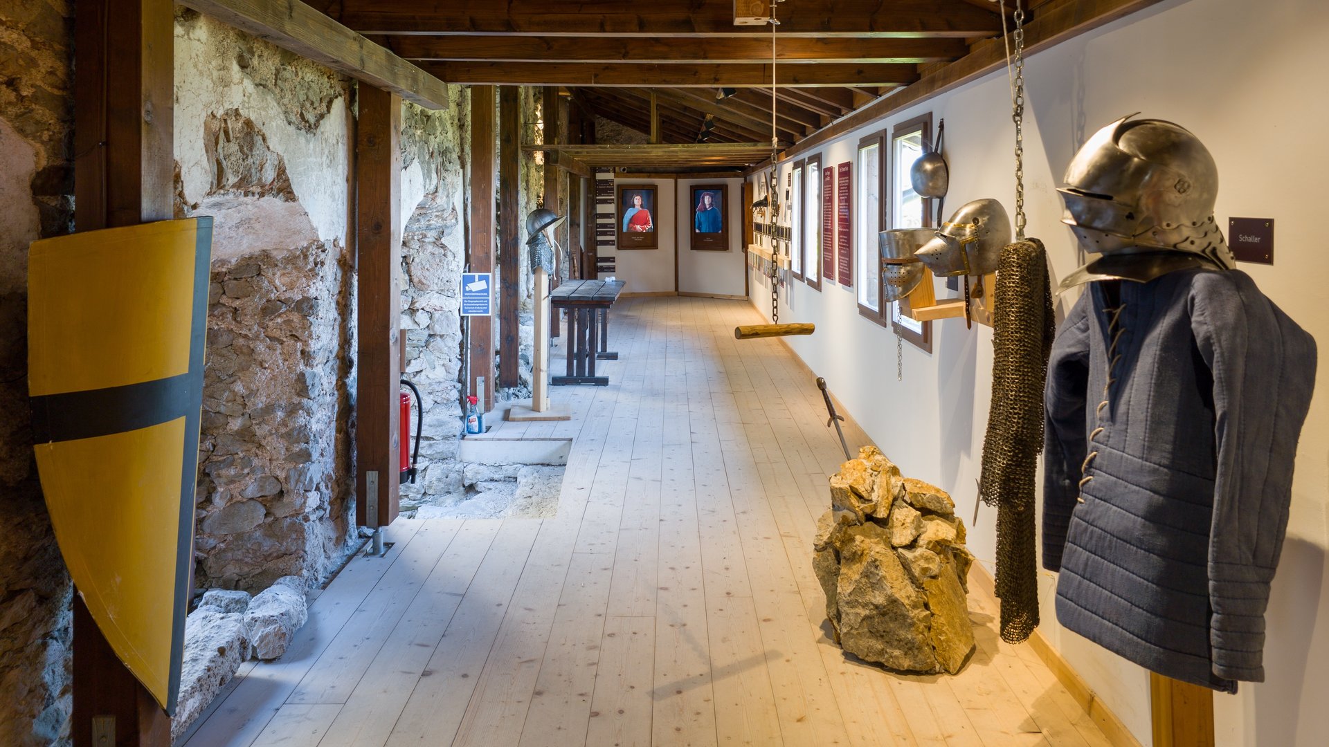

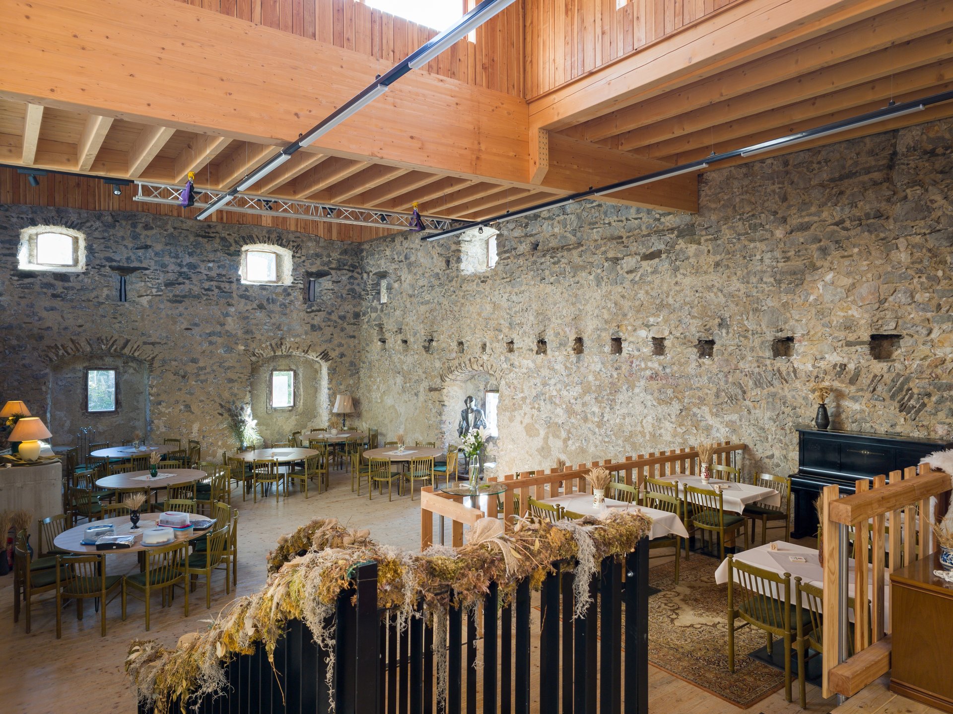

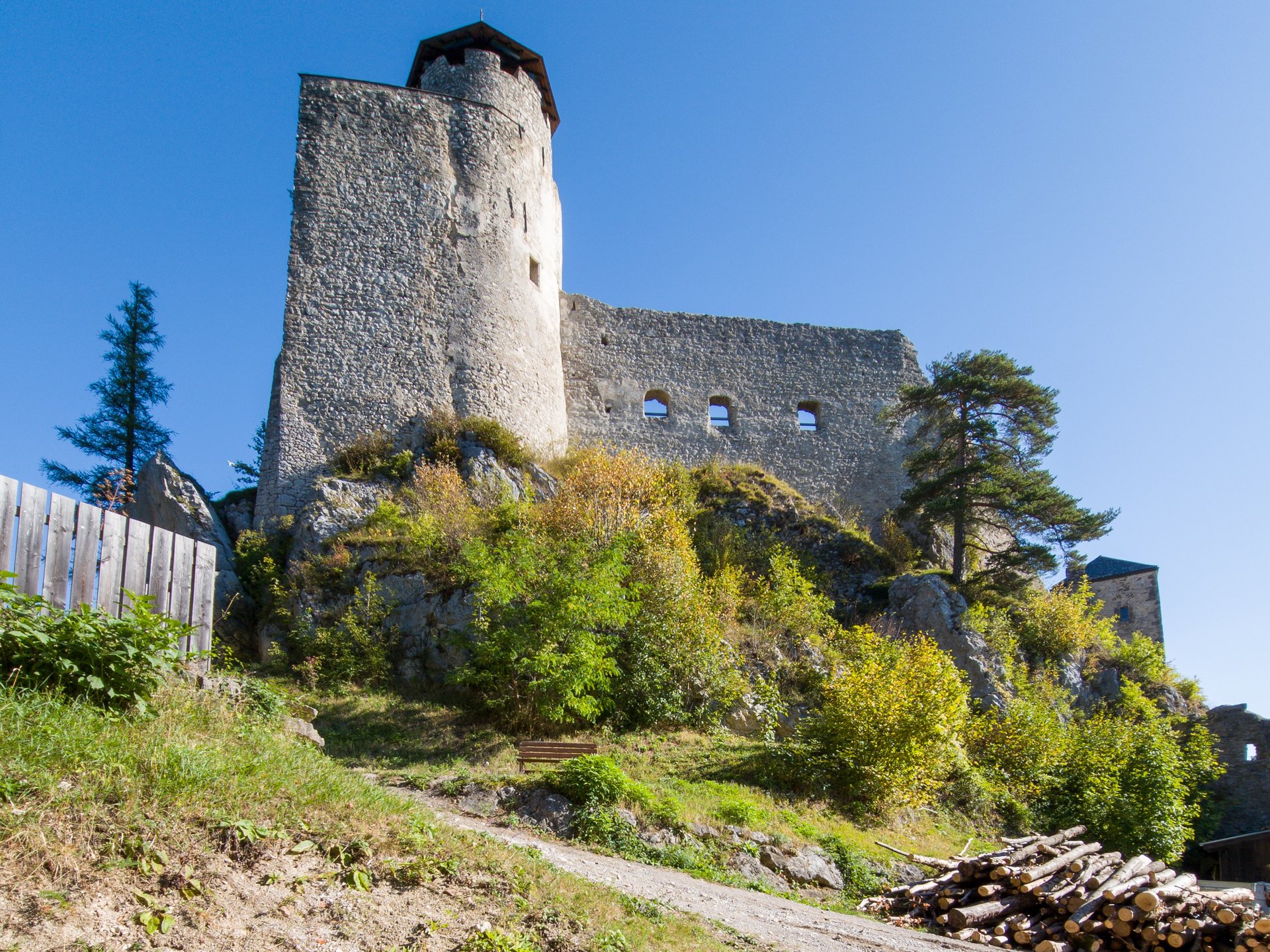

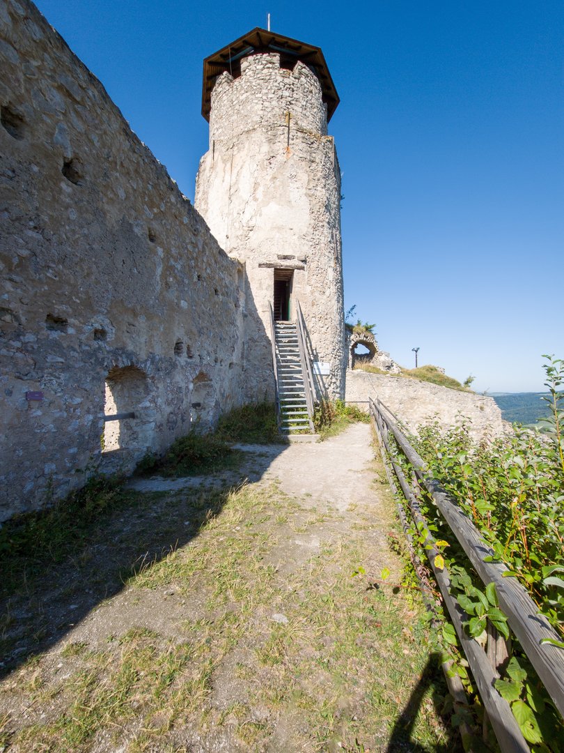

Letzte Woche die Araburg vom Hafnerberg entdeckt, heute einmal aus der Nähe betrachtet
Diesmal RAW Bilder von der GCam, da ich mit der Farbgebung der JPEGs nicht wirklich zufrieden gewesen bin (viel zu kühl)
Von der Schärfe und von den Details können die RAW Bilder nicht mit den intern entwickelten JPEGs mithalten
Hast Du diesen Res Button gefunden?
Ich suche und finde da nichts...... 🤔
@Echnaton nein leider auch nicht, alle Menüs durchsucht aber nix gefunden. Die Upscale-Funktion konnte ich wie beschrieben auf den Front/Back-Kamera Button legen, von RES-Button leider keine Spur, aber vielleicht bin ich auch zu blind.

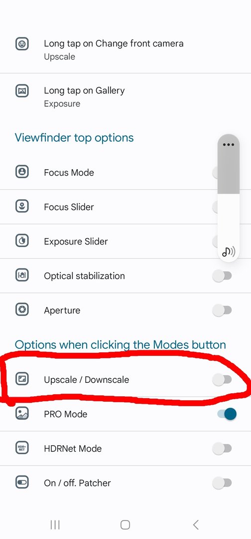

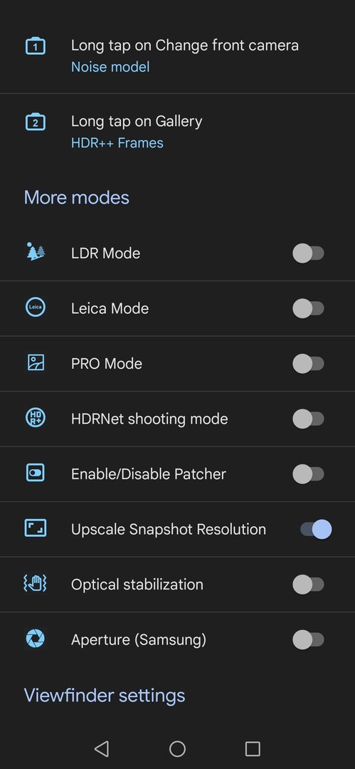

@blowfly Viewfinder settings "Upsacle Snapshot Resolution"
Reaktionen: blowfly und The_Rock01

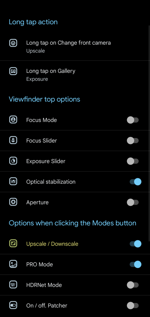

@blowfly Bei mir heißt die Option "Upscale/Downscale". Ich habe die aktiviert und schon habe ich unterhalb dem "Mode"-Button den "Res"Button.
Reaktionen: Hangul und blowfly
@SmartphonePhotographyRaw ok das Versteck des geheimnisvollen RES Buttons ist gefunden 😉
Das Problem ist einmal, dass du anscheinend eine andere Config und/oder Version von LMC benutzt (ich LMC8.4_R18F1_Scan3D mit Config javasabr_lmc18_s23u_v1_sharp, nichts verändert) oder es sonstwie geschafft hast, das dein Menü anders aussieht als meines:
So, du siehst bei mir sieht das Menü anders aus und es gibt keinen Punkt Upscale Snapshot Resolution.
Ich hatte es bisher so interpretiert, dass ich zwar die Upscale/Downscale Funktion auch zusätzlich in den Modes-Reiter (unten, wo auch Portrait, Camera, Video und eben Modes ist) legen kann, aber ich da die Upscale-Funktion wie von dir beschrieben schon auf den Front/Back-Kamera Button gelegt hat, hielt ich das für überflüssig und bin gar nicht auf die Idee gekommen, dass damit der kleine Mode-Button neben den Zoom-Buttons gemeint sein könnte.
Irgendwann vorhin beim rumprobieren hab ich halt aus lauter Verzweiflung trotzdem einfach mal den Upscale/Downscale Schalter eingeschaltet und voilá, da war er der gesuchte RES-Button 😅
Also vielen Dank nochmal, war ne unglückliche Verkettung von fehlendem bzw. anderem Menüpunkt und falscher Interpretation meinerseits. Shit happens 😉
tja...siehe oben, dann auch irgendwann rausgefunden 😁 du kamst ca 5 Minuten zu spät mit deinem Kommentar 😉
Reaktionen: 555950 und Hangul
Nur habe ich gerade festgestellt, wenn man eine andere Einstellung unter Upscale eingestellt hat, bewirkt der RES Button nicht, das diese wieder auf Off zurückgestellt wird.
Was also macht der RES Button, oder was muss man noch einstellen, um Upscale auf Off zu schalten?
ich hab das so verstanden, du stellst Upscale auf irgendwas (z.B. 1,5 oder whatever) und wenn du RES einschaltest werden alle Fotos mit 1,5 upscaled und wenn du du RES ausschaltest wird einfach nichts upscaled, egal was du als Upscale-Faktor eingestellt hast. Das ist ja gerade der Sinn des RES-Buttons, da nicht ständig zwischen den Menüs hin und her hüpfen zu müssen. Hab ich so getestet und funzt auch genauso.
Oder andersrum - wenn du den Upscale-Faktor auf OFF stellst, kannst du so viel RES drücken wie du willst, es ändert nichts 😉
