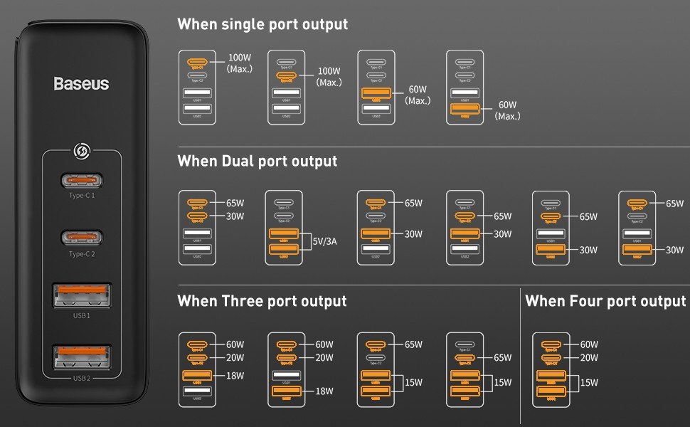

Moin. Gibts diese ganzen kompatiblen 5A schnellade Kabel die ihr empfehlt auch mit Typ A?
Hintergrund ist das ich eine schaltbare Steckdose mit USB Typ A habe und das dann natürlich nicht funktioniert mit USB C auf USB C😁
Diese 230 V-Steckdosen mit integrierten USB-A liefern meist keine hohen Ladeströme. Da reicht ein normales Kabel. Wenn Du ein Ladegerät hast, das am USB-A-Port eine hohe Leistung bringt (wie das Baseus 100W Vierport), könnte es klappen.
Dafür gibt es auch passende Kabel.

@marcodj usb A unterstützt das schnellladen und superschnellladen nicht, es gibt auch kein Netzteil mit diesem Anschluss, welches die hohen ladeströme liefert. Auch bei Netzteilen mit mehrfach Anschlüssen wird usb A nur mit einem niedrigen ladestrom beliefert.
Reaktionen: marcodj
Falsch. Das Baseus CCGAN100UE liefert am USB-A-Port 60 W. Ob das S23U diese auch abrufen kann, ist ein ganz anderes Ding.
Quelle
Reaktionen: romeon und WolfgangN-63
