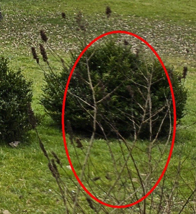

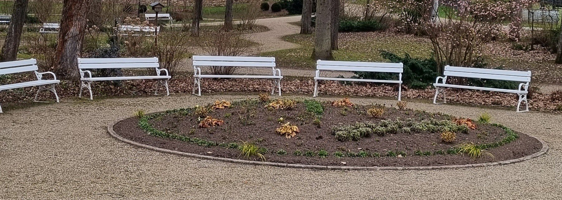

Habe heute das S21+ gegen das S23+ antreten lassen.
Hier 5mm - Automatikmodus
Das S21+ lichtet kontrastreicher und etwas schärfer ab. Beim S23+ entsteht rechts außen eine Unschärfeinsel, weil die Software scheinbar die Pflanze im Vordergrund nicht von dem Kugelbusch im Hintergrund trennen kann, sie aber in den Unschärfebereich setzt. Habe auf manche Aufnahmen rechts außen Matsch. Teste ich zu Hause, passt eigentlich alles - homogene Schärfeverteilung, nur in der Natur verbockt die Software ab und an die Aufnahmen. Schwächen des S21+: Waldrandsaum mit Geisterbild-Effekt/Halos? Farblich gefällt mir die Aufnahme vom S23+ besser. Aber die Unschärfeflecken gehen gar nicht!
Ich frage mich wirklich, wie DxO das S23+ so weit nach vorne testen konnte. Abgesehen von den etwas zu knalligen Farben des S21+ sind alle Aufnahmen des S21+ kontrastreicher und schärfer.
S21+
S23+

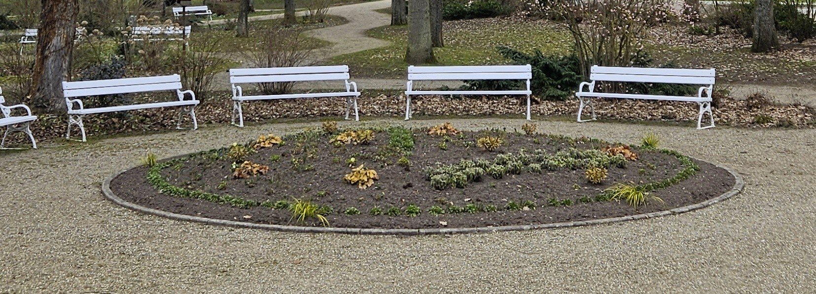

S21+ Crop, 5mm
Rotstich, aber weitaus mehr Details z. B. in dem Kreisbeet und keine Treppchenartefakte bei den Bankbrettern
S23+ Crop, 5mm
Grünstich - aber insgesamt farblich gefälliger, aber unschärfer und detailärmer (vergl. Erde im Kreisbeet)
Auf einer Anzeigetafel, die ich stark herausgecroppt habe, waren beim S21+ noch einzelne Wörter zu erahnen, die man beim S23+ nicht mehr lesen konnte (links S21+) - man achte v. a. auf den Text unter dem Wanderrucksackbild - beim S21+ erahnt man noch Buchstaben und Wörter. Ich hatte eigentlich den Eindruck, dass das S23+ an Auflösung und Details zugenommen hat, das S21+ belehrte mich allerdings anders.

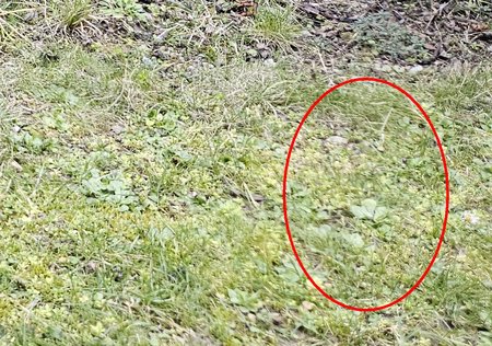

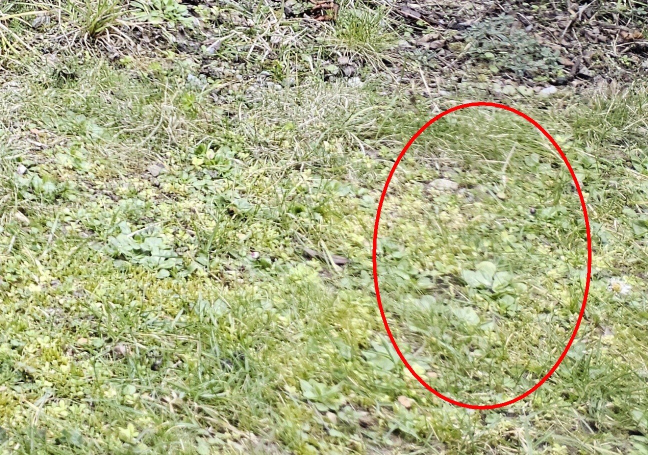

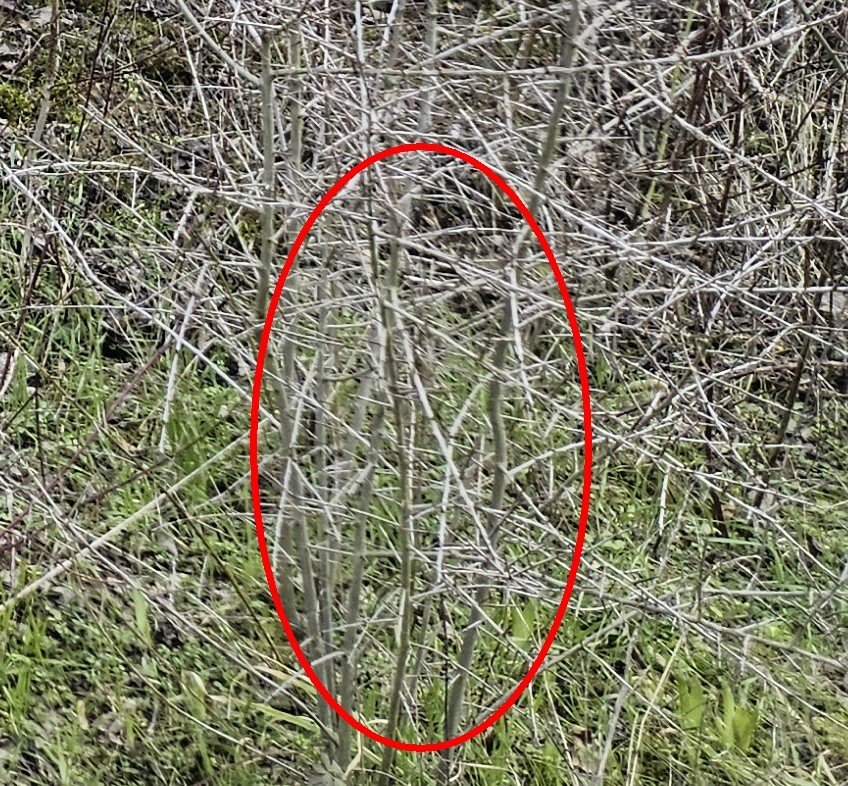

Mir ist jetzt aufgefallen, dass ich im 5mm-Modus immer an ähnlicher (nicht selber) Stelle einen Unschärfebereich im Querformat habe, wie bei @marcodj im Heckenfoto auch. Habe alle Fotos durchgeschaut, die ich seit Kauf gemacht habe - überall erkennbar. Genau denselben Fehler hatte ich beim S22+ im Hochformat an einer Stelle beim 2mm-Objektiv. Nur ein Handytausch brachte damals Abhilfe. Bin mir aber noch unsicher, ob das nicht alle Geräte haben, da der Fehler zwar immer im rechten unteren Eckbereich auftritt, aber nicht haargenau an derselben Stelle. Hat jemand außer @marcodj noch dieses Phänomen beobachten können? Idealerweise Vegetation aufnehmen und dabei homogene Strukturen, wie Gras/Hecken, da fällt es stärker auf.

Das gab es beim S22 und gibt es jetzt wieder. Wimre wurde das auch bei dxo erwähnt.
Mit anderen Worten. Einen Gerätetausch aus diesem Grund finde ich persönlich nicht sinnvoll.
Wenn ich damit nicht leben könnte, würde ich das S23 zurück geben und was anderes kaufen.

Ich werde mit dem Tausch auf jeden Fall warten, da dieses Problem vielleicht noch via Software gefixt werden kann. Mein zweites S22+ hat den Fehler nicht, allerdings war beim ersten S22+ rund 1/6tel des Bildes immer an derselben Stelle unscharf, was massiv störte.

Sowas habe ich bei meinem S23 auch schon bemerkt. Das Seltsam ist, dass es anscheinend nicht symmetrisch ist von daher fällt es mir schwer eine Erklärung dafür zu finden. Es gibt ja alle möglichen optischen Unzulänglichkeiten wie Schärfeabfall zum Rand oder auch Field Curvature, aber diese Dinge treten natürlich (punkt-)symmetrisch auf.
Wenn es wirklich ein Defekt ist (vielleicht Verunreinigung in der Nähe der Sensoroberfläche), dann scheint er recht verbreitet zu sein und es dürfte ein ziemliches Glücksspiel mit dem Tausch werden.

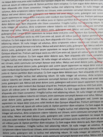

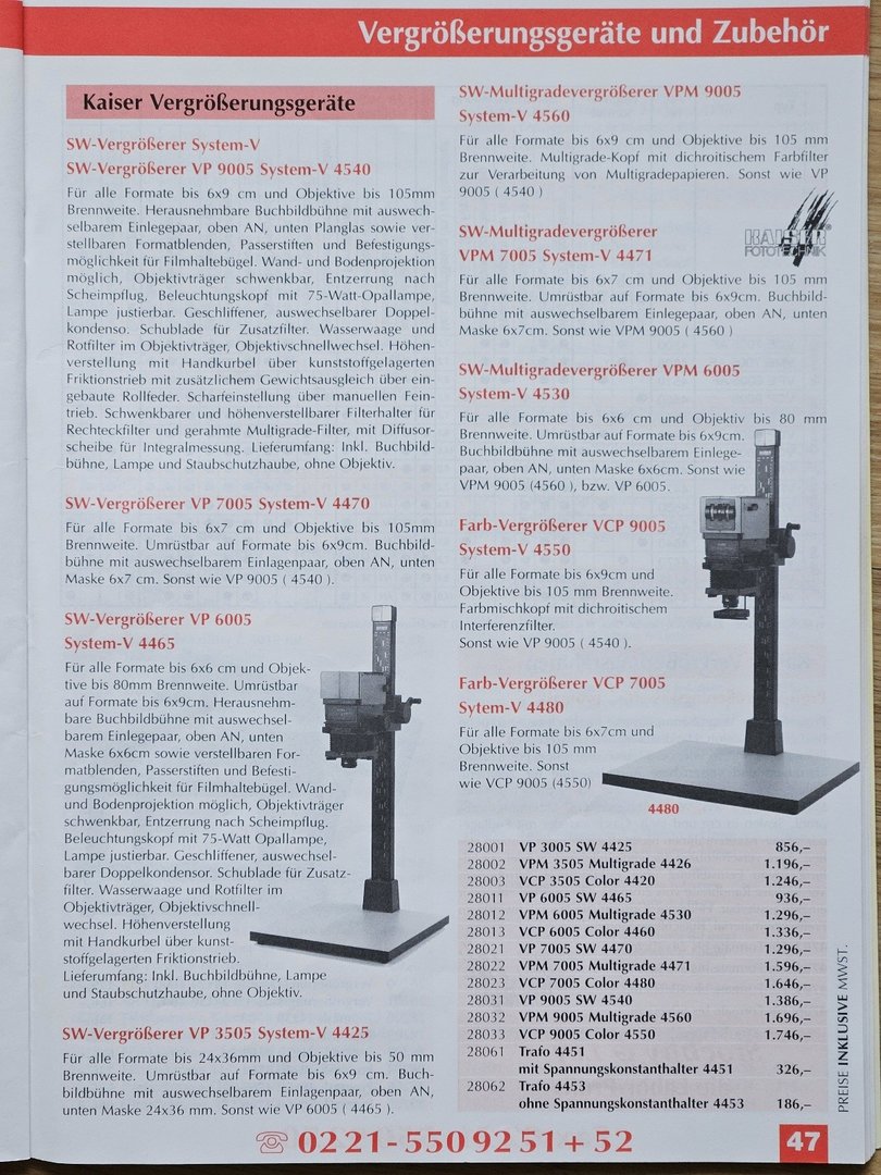

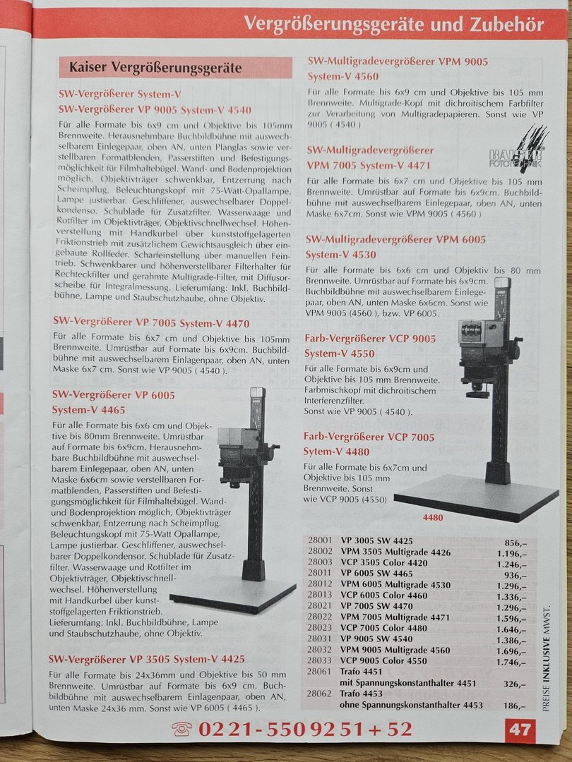

Habe eine plan liegende Textseite abfotografiert, die zeigt, dass bei meinem Gerät das Problem großflächiger ist, als ich glaubte. Würde mich interessieren, wie das bei anderen ist.
Um die Unschärfe besonders deutlich zu machen, in der 100%-Ansicht anschauen.

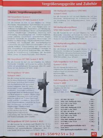

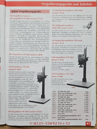

Bei mir gibt es bei der Hauptkamera ebenfalls Unschärfeinseln, aber deutlich geringer ausgeprägt. Kann ich verschmerzen. Beim Tele sehe ich keine Auffälligkeiten.
Was mich jedoch extrem schockiert, ist der völlig unterschiedliche Weißabgleich.
Das ist einfach nur ein schlechter Witz.
Aber jetzt weiß ich, weshalb mir die Farbwiedergabe letztens so grottig vorkam. Naja. In 4 Jahren dann eben doch iphone.

@W39 Finde deine Aufnahmen recht homogen und kann v.a. bei der zweiten keine echten Unschärfeinseln erkennen. Ja, der Weißabgleich geht oft in die Hose beim S23, leider.
Vermutlich muss ich mein S23 tauschen. Schöner Mist. Das zweite Geräte innerhalb von einem Jahr erwischt, dass so extreme Unschärfen aufweist.
