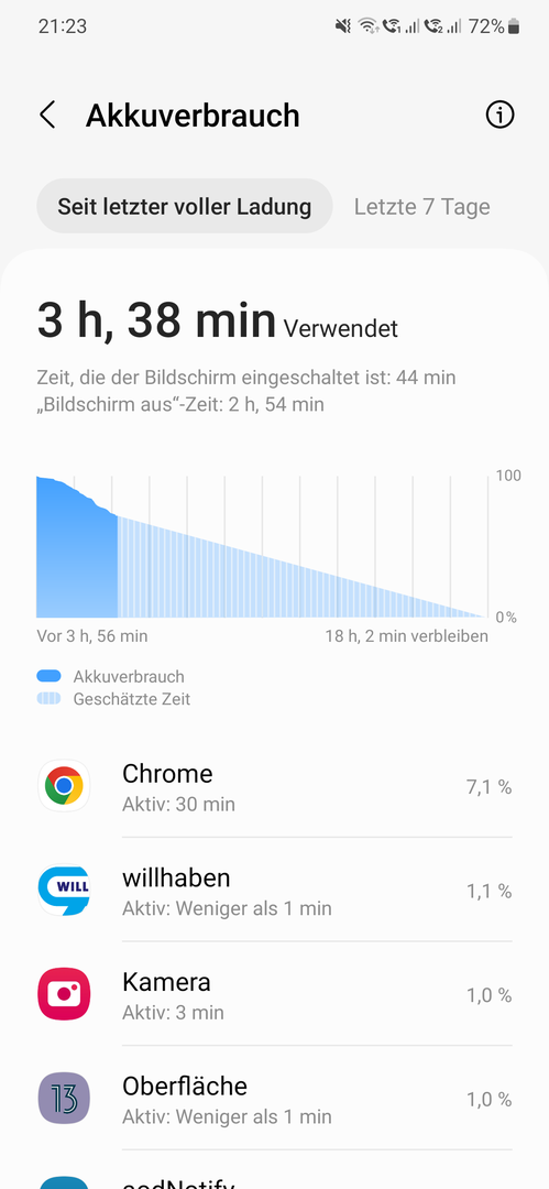

Hier mal ein sehr trauriges Bild vom S22. 45min genutzt.
Obwohl anders am Screenshot, die ganze Zeit mit DualSIM im 4G Netz bei gutem Empfang und nur mehr 70% Akku verbleibend.

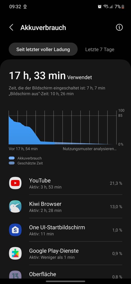

Von meinem S23 nach der ersten 85% Aufladung:
Bin absolut zufrieden. 75% für mehr als 7h SoT und im Standby hat das S23 gerade mal 2% für über 5h verbraucht.
