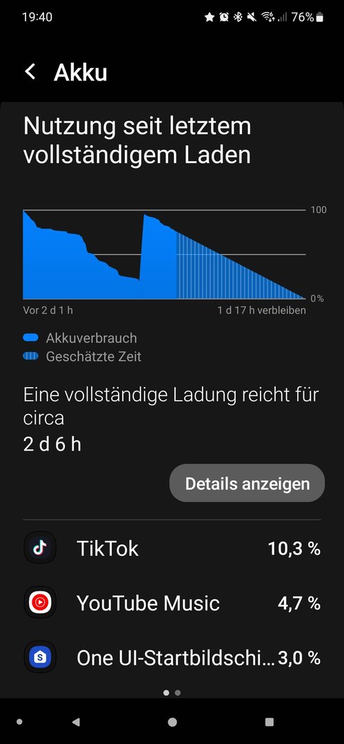

Kurze Antwort: Nein, besser als das S21
Danke für die Erfahrungsberichte, waren ausschlaggebend ich habs getan 🤩
Bin gespannt.
  • Wow
Reaktionen: 85950, Shogen, fzst und 3 andere

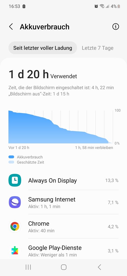

Bei 4% habe ich dann gerade das Ladegerät angeschlossen 🙂
