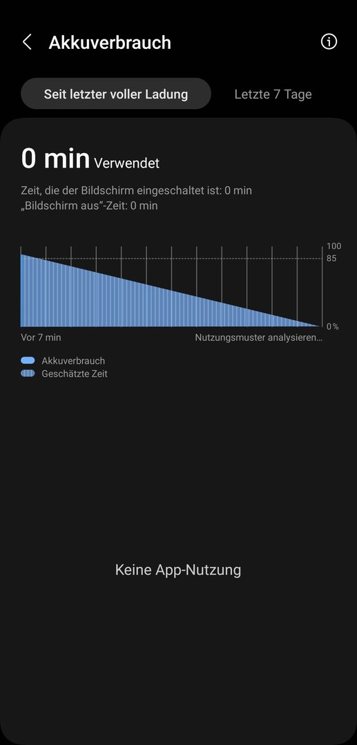

Timeless schrieb:
@maik005
Du bist echt unmöglich. Ich habe mein Ladeverhalten vorher beschrieben. Und wenn du noch 100 mal sagst, dass 4x geladen wurde, weil es die Anzeige so anzeigt: ich habe nur 2x geladen
Die Lõsung ist ganz einfach.
Du hattest zwar beim Laden "Akku schützen" aktiviert, als du den Screenshot gemacht hadt, jedoch NICHT (es wurde ja bereits angemerkt, dass die 85% Linie nicht zu sehen), daher war in diesem Moment für das Handy die letzte vollständige Ladung die allererste, nämlich die bis 100%.
Schalte "Akku schützen" wieder ein und die Anzeige passt.

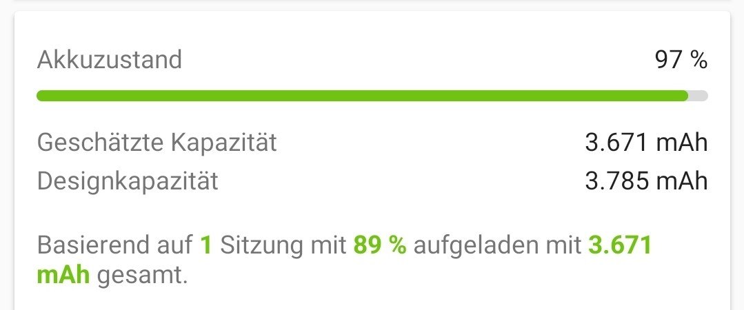

Aaalso, Akku voll geladen und wie erwartet ist die Anzeige von Samsung wieder so wie sie sein soll.
Ich bin nur von den Angaben von AccuBattery enttäuscht, meine Akku Gesundheit ist bei 97% und die Kapazität ist geringer als sie sein soll 😪

Das liegt an AccuBattery. Deinem Akku geht es gut. Da steht doch auch geschätzt!
Es gibt hier um Forum 100 Threads wo das schon durchgekaut wurde. Bitte nicht immer blind auf solche Apps verlassen 😉

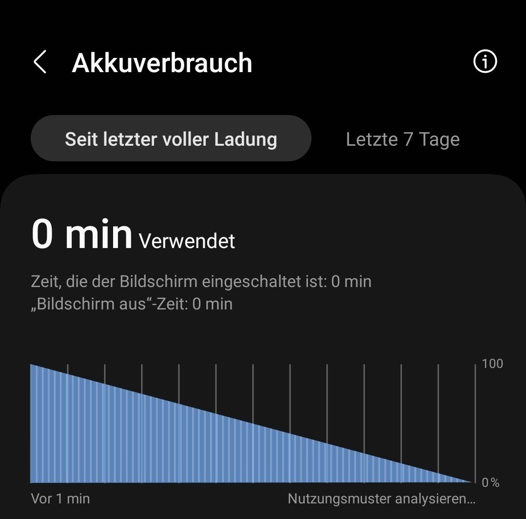

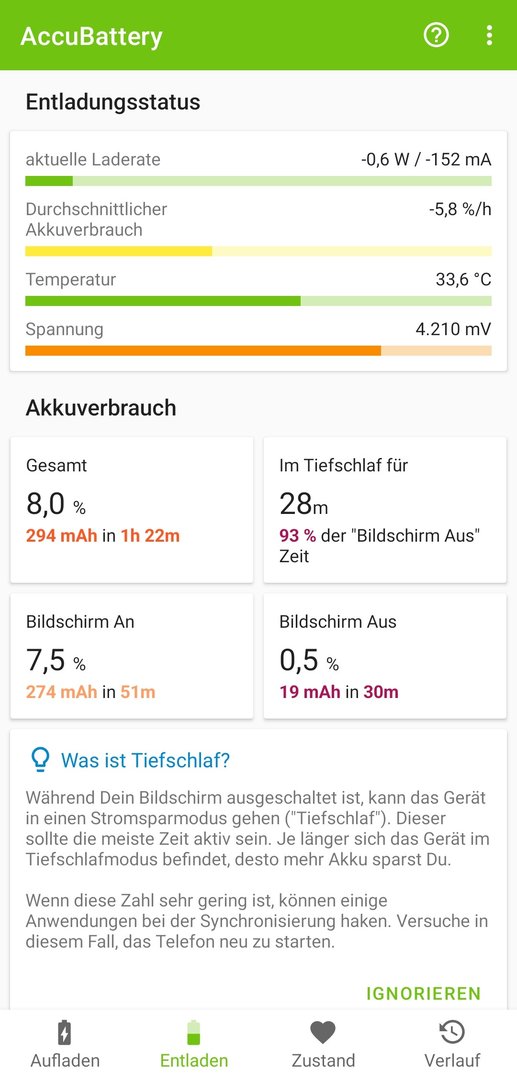

Hallo nochmals zu später Stund,
also bei mir geht es drunter und drüber. AccuBattery scheint ja noch einigermaßen zu stimmen, aber auch der sagt, dass erst 8% des Akkus bisher gebraucht wurden, obwohl es 10% sind.
System App ist im Eimer
Ich möchte noch hinzufügen, dass ich einfach nur berichte. Ich möchte bzw brauche keine Hilfe wie ich das beseitigen kann, oder möchte keine Diskussion lostreten, aber mich interessiert das "warum", also bin ich gespannt auf jede Erklärung diesbezüglich.
Edit:
Ich hatte zwischendurch in der System App geschaut und bis etwas über einer halben Stunde funktionierte sie wie sie soll!
Jetzt sieht es so aus 🤔

Die System App ist nicht im Eimer. Die interne Akkustatistik aktualisiert sich nur alle ca 10 Minuten.
Wenn man natürlich alle paar Minuten drauf schaut dann hat man zu AccuBattery eine Differenz.
Vielleicht solltest du einfach mal alle Akku Apps deinstallieren und dein Gerät genießen😉

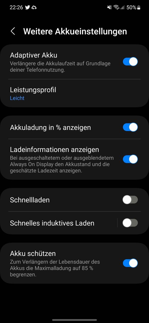

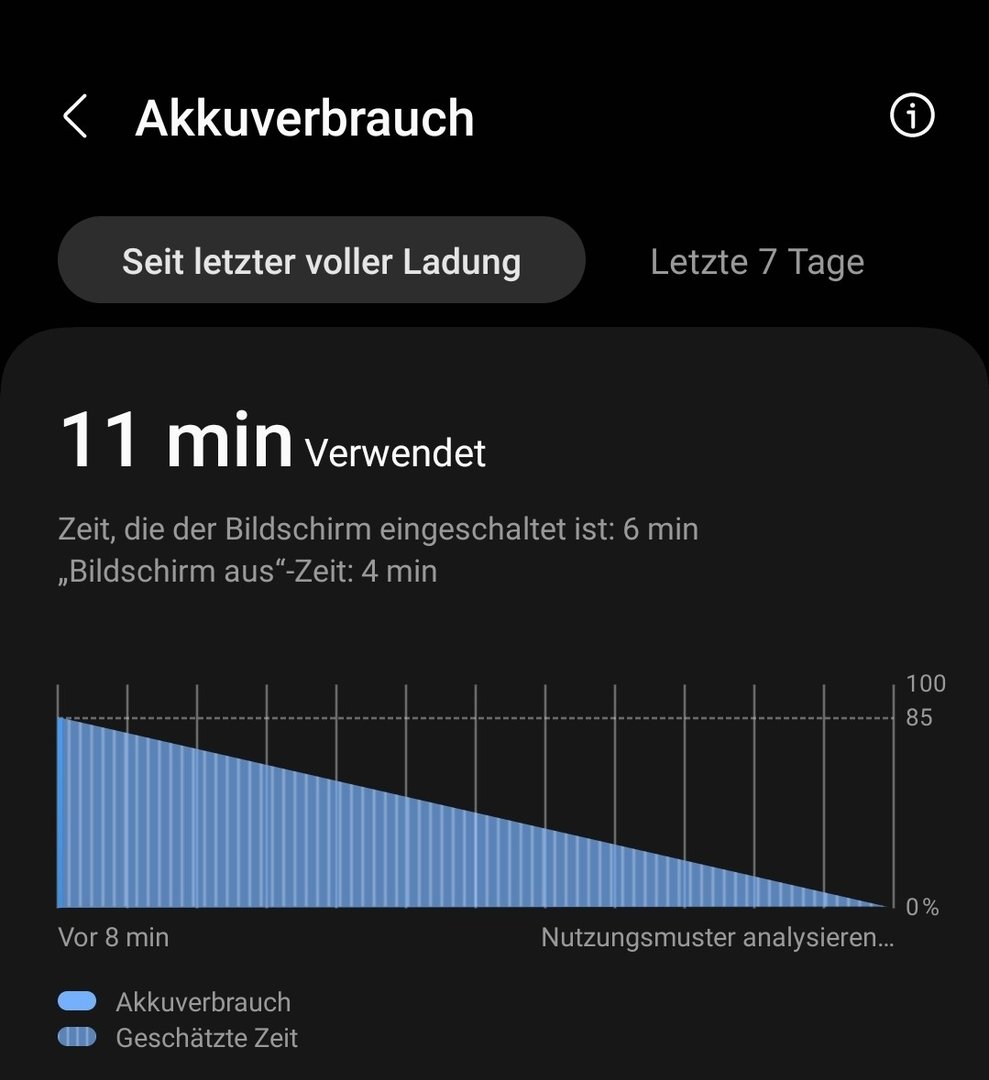

Also um nochmal zurück zum eigentlichen Thema zu kommen, ich bin mega zufrieden mit der Laufzeit des S23. Im Vergleich zum S22 liegen da Welten zwischen, ich lade das Gerät auch nur noch bis 85% auf, das reicht mir in den meisten Fällen auch aus bis ich zuhause bin.
Auf Samsungs "Schnellladen" verzichte ich komplett da das Gerät über Nacht auf der Ladestation liegt und dann Zeit genug zum Laden ist.
Reaktionen: Timeless und ronman
zwischenfrage, wenn die von dir gestattet ist 😇
Hast du das Gerät bis 100% geladen oder bis 100% und "Momentan Strom" <50 mA im Aufladen Tab?
Daten der App Gerätewartung schon einmal gelöscht?
@Timeless
im Aufladen Tab in AccuBattery siehst du ja den aktuellen Lade/Entladestrom.
Wenn dir 100% in der Statusleiste angezeigt werden ist der Akku noch "lange" nicht voll.
Es kann dann noch 30-60 Minuten dauern, bis der Akku wirklich voll geladen ist.
In der Zeit könnten durchaus noch die 114 mAh in den Akku geladen werden.

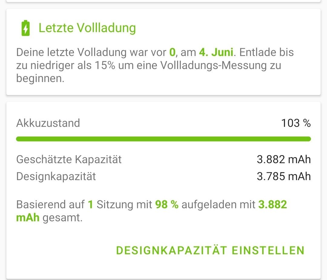

@maik005
Werde beim nächsten Mal darauf achten 👍
@maik005
Reaktionen: maik005
