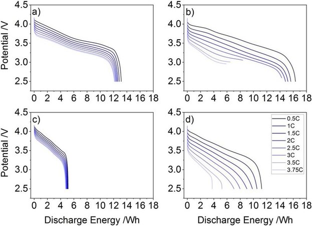

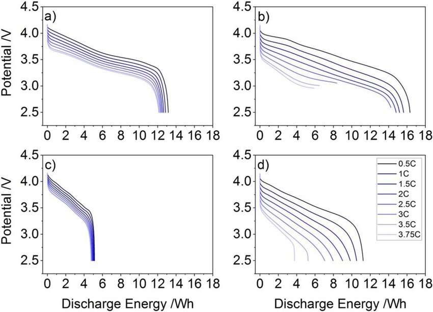

@King-Chris
keine Ahnung woher du diese Kurve hast, aber in der Realität ist der Verlauf nicht mal annähernd so. Die Spannung fällt permanent während des Entladevorgangs. Abhängig vom Strom kommt noch ein Drop dazu, welcher sich aber in Ruhe wieder normalisiert.
Discharge-voltage-curves-for-21700-a-high-power-21700-E1-b-high-energy-21700-H1-and.jpg
bei LiFePO4 ist die Kurve deutlich flacher und die Rückschlüsse Anhand der Spannung sind schwieriger, aber die werden in unseren Telefonen nicht verwendet, außerdem haben sie eine deutlich niedrigere Spannungslage.

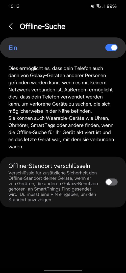

Mein S23 verhält sich seltsam...wenn ich es ausschalte (Akku 100%) und einige (3-5)
Tage ablege, ist der Akku platt. Das ist mehrere Male passiert, wenn ich es (da Diensthandy)
mal in die Schublade packe.
Im normalen Betrieb scheint alles i.O. zu sein, ich komme bequem über den Tag und habe abends
noch so 20%.
Was ist da los, hat jemand eine Idee?
@Wegener22 Hast du vielleicht die "Offline-Suche" aktiviert? Vielleicht zieht die so viel Strom im ausgeschalteten Zustand.
Reaktionen: Queeky und Wegener22
@RichardIstSauer
Wo ist diese Einstellung, finde nichts wenn ich danach in den Einstellungen suche.
@Chefingenieur Such mal nach Find my mobile, das sollte findbar sein und da isses drin

@RichardIstSauer
Kann nicht sein, wenn das Gerät ganz ausgeschaltet ist.
Reaktionen: SgtChrischi
@josifi Doch genau dafür ist diese Funktion...
@RichardIstSauer
Nein, nicht, wenn es ganz aus ist. Sondern nur keine Verbindungen hat. Flugzeugmodus oder so.
Reaktionen: RichardIstSauer
@josifi "Ist die Funktion „Offline Finding” aktiviert, kann dein Galaxy Gerät erkannt werden, solange es eingeschaltet ist" Dachte es wäre das gleiche, wie bei Apple 🫡
