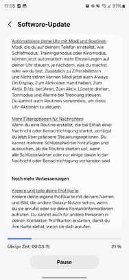

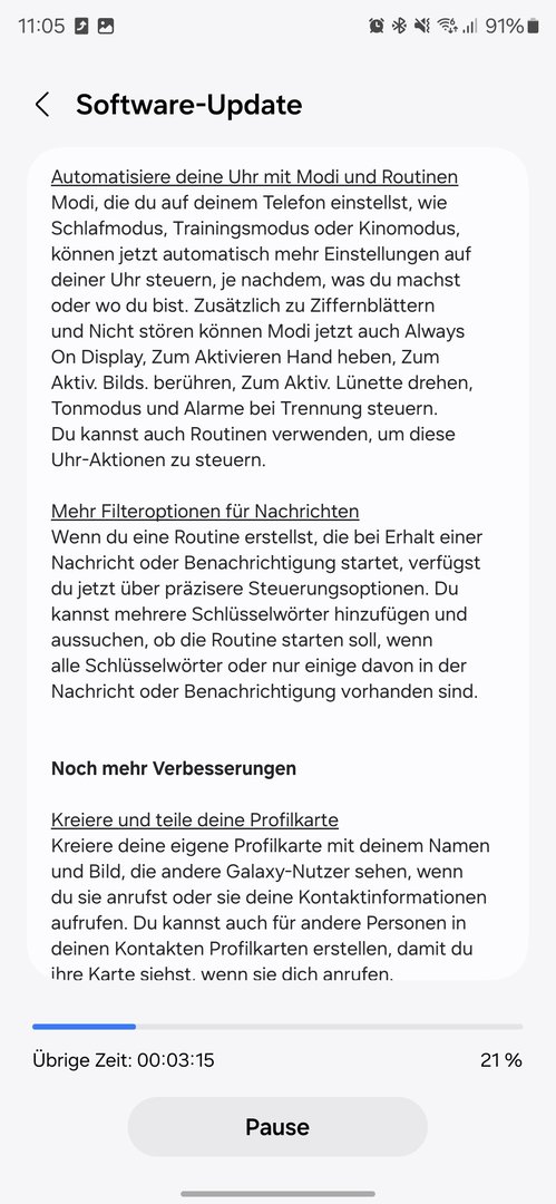

In den Patchnotes ist ja auch ein besseres Modi/Routinen für/mit der Uhr erwähnt. Ich sehe aber keinen Unterschied. Das was dort aufgeführt ist habe ich nicht zur Auswahl wenn ich einen Modi erstelle auf dem Telefon. Man kann weiterhin nur das Watchface ändern.
Habe ich was übersehen?
edit: Ah, unter den neuen Aktionen findet man Galaxy Watch. Aber auch nicht so viel zur Auswahl. Immerhin ist es :D
