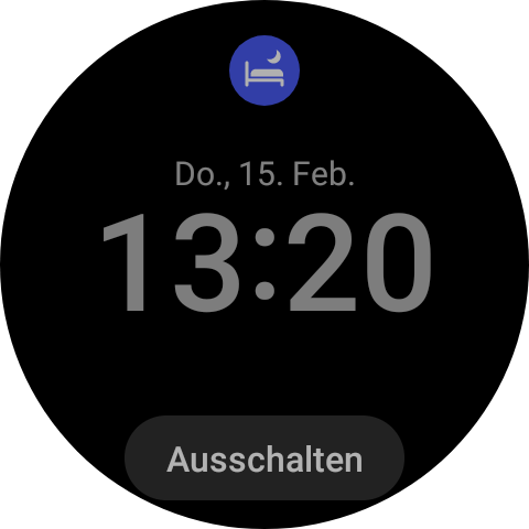

Beide haben ihre vor und Nachteile. Sobald du den Modi "Schlaf" aktiviert hast, ist das Display der Watch zapfen duster und siehst kein Zifferblatt? Das Display kannst du nur über die Taste aktivieren.

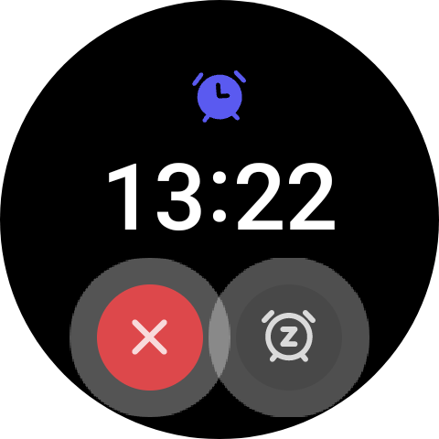

Alarmbildschirm:
Ja das Smartphone läutet immer. Meine Partnerin hat ne Apple Watch und verschläft des öfteren, weil sie das Vibrieren nicht mitbekommt 😜🙈 Sie stellt sich auf dem iPhone somit einen zweiten Wecker, außerhalb der Schlafenszeit damit das iPhone läutet. Für beide Systeme wäre es gut dem Benutzer eine Option zu bieten. Smartphone bei Alarm läuten ja, oder nein. 😜

Ja richtig, sie ist dann dunkel...ich kann sie mit tippen aktivieren um nachts die Uhrzeit abzulesen und mit der flachen Hand abdecken und sie ist wieder dunkel..... jetzt kommt das aaaaaaber :) wenn um 5 der Wecker klingelt, die Uhr vibriert oder was auch immer und der nicht stören modus damit beendet ist, deaktiviert sich auch der dunkle Bildschirm und der normale helle wird angezeigt und das ist echt hell und man kann es nicht mal eben schnell wieder dunkel kriegen....verstehst du was ich meine?
Ja ich verstehe was du meinst. Hell, mit normalen Zifferblatt wird die Uhr sobald der Schlafmodus beendet ist. Da sollst du ja auch aufstehen 😃😃
Korrekt :) aber das blendet echt krass.....wenn man so verschlafen ist.....und man Frau und Hund nicht wecken möchte ist das echt Mist :)
