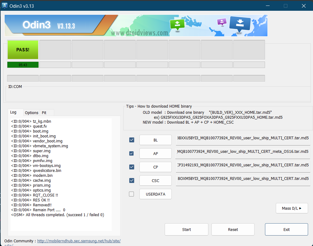

Mein S25U war nach einem FW Flash (aktuellste Version vom 01.09.) per Odin unter Benutzung der "HOME_CSC" nicht mehr bedienbar, (bootete zwar, brachte dann aber der die Meldung "Kritischer Softwarfehler, nach Update suchen" und war ansonsten unbedienbar).
Nach Recherche bei XDA habe ich dann das flaschen nochmals mit der Option NAND ERASE versucht (siehe Bild), danach kam ich nur noch in den Recovery screen.
Dann nochmals ohne NAND Erase drübergeflasht, das Problem bleibt aber das gleiche.
Odin lief dabei bei jedem flash ohne Fehler durch, nur das Gerät läßt sich nicht mehr booten, bricht sofort nach dem ONE UI screen ab.
Wie gesagt geflasht wurde immer unter Verwendung der HOME_CSC und der dazugehörigen PIT Datei (um die pers. Daten nicht zu löschen).
Wäre so eine Datenrettung (Bilder/Videos, ...) überhaupt noch möglich, oder hat der NAND Befehl größeren Schaden angerichtet?

Mit Nand Erase ist alles platt.
Kannst dein Glück nochmal probieren indem du nochmal mit der normalen (nicht der Home CSC) drüberbügelst und schaust dass es evtl. wenigstens wieder bootet (was es dann eigentlich sollte).
Einschicken bringt nix...gibt zwar einen Reparaturmodus...aber der ist eher für Display/Akkutausch etc. gedacht...mal davon abgesehen dass der jetzt eh nicht mehr aktiviert werden kann.
Ja, das wäre der nächste Schritt gewesen, wollte mich vorher nur rückversichern, das die Daten wirklich verloren sind.
Komisch nach dem Ausführen der Recovery hat das Gerät direkt wieder normal gebootet, ohne weiteres flashen.

Das Thema hat sich aber mittlerweile eh schon längst gelöst und das Gerät funktioniert wieder.
Der Thread kann geschlossen werden. Danke!
