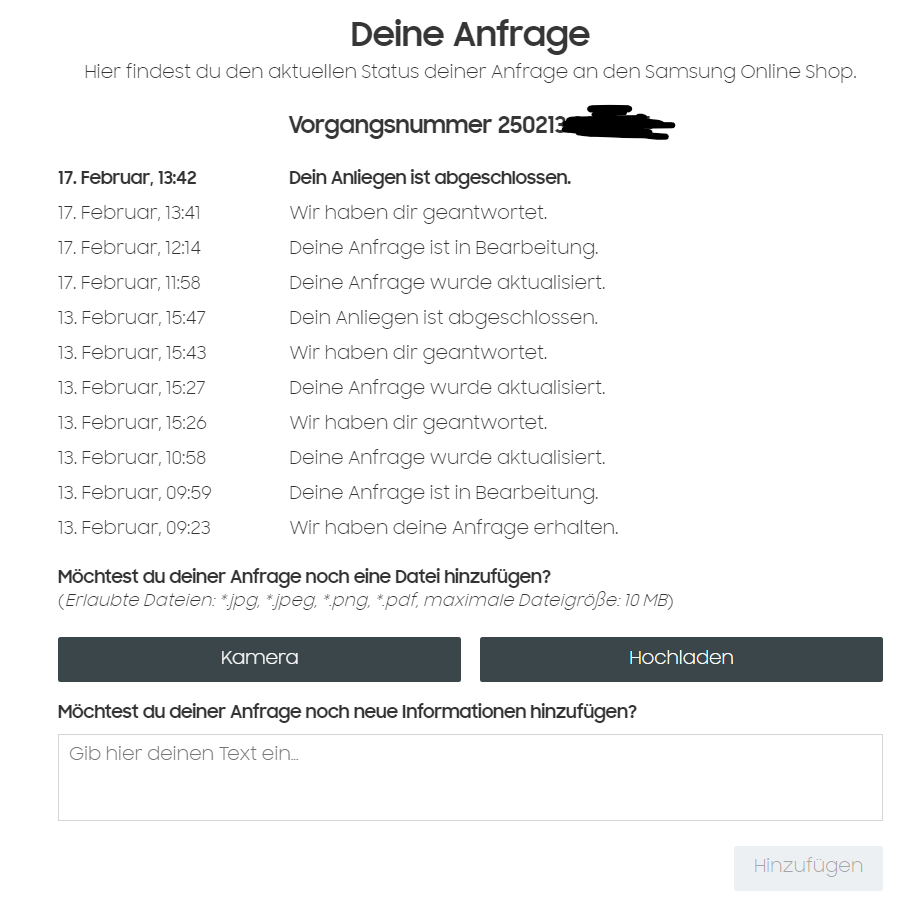

Da ich bereits mehrfach Kontakt zum Samsung Support hatte und bereits ein Austauschgerät habe kann ich dir mitteilen:
Es ist laut Support eine optische Bildstabilisierung vorhanden - nicht nur eine elektronische! Und der Samsung Support selbst hat den Austausch des Geräts als notwendig erachtet. Dazu hat sich ein Techniker von Samsung über die Remote-Support App von denen auf mein Handy aufgeschaltet und kam zu dem Schluss das dort wohl die Linse defekt sein muss.
Da aber auch das zweite Gerät diesen "defekt" gezeigt hat bin ich auf die Suche gegangen. Und es ist 100%ig der Qi/Magsafe Halte-Ring. Sobald dieser dran ist -> 3x Kamera wackelt. Sobald ab -> 3x Kamera funktioniert einwandfrei.
Diesen Effekt kann ja jeder easy selbst testen. Vielleicht gibt es Magsafe/Qi Accessories die schwächere (oder stärkere) Magnete haben die dann weniger (oder mehr) Einfluss nehmen. Ich habe einen Magsafe Ring von "Spigen". Ist ja eine recht bekannte weit verbreitete Marke.
Da du mir aber auch diese "Story" nicht glauben wirst weil du anscheinend ein Foren-Troll? oder Foren-Polizist bist hier direkt ein Screenshot vom Samsung Support. Sag bescheid falls du noch vorbei kommen möchtest dann schicke ich dir meine Adresse und du kannst dir das Problem ja Vorort angucken.
