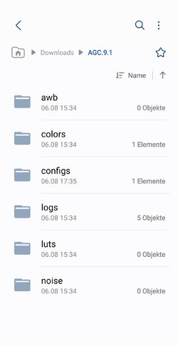

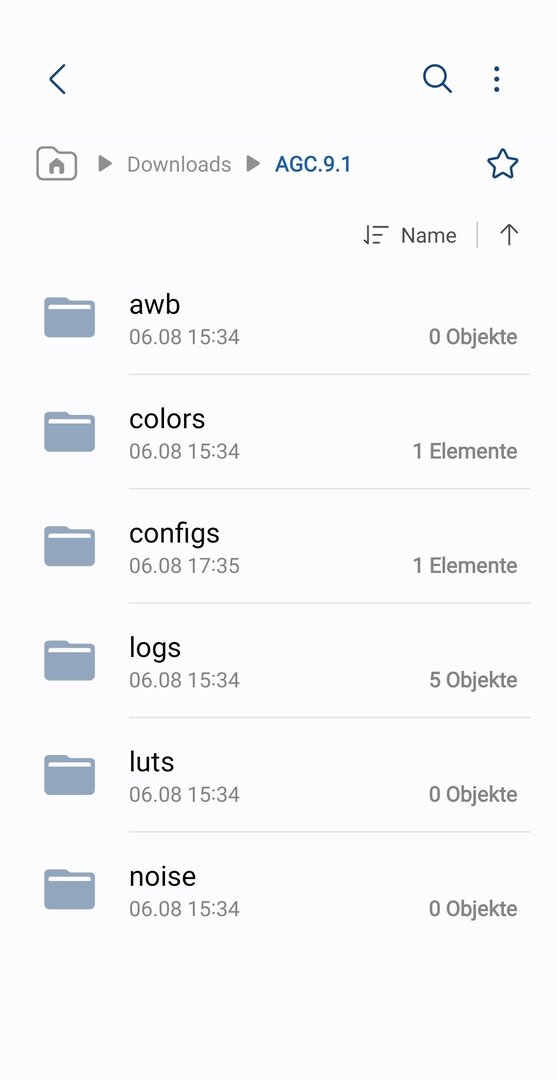

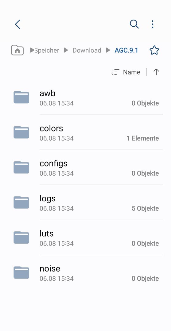

Erst mal die GCam ein erstes Mal starten. Dann findet man auf dem Handy unter "Download" einen Ordner AGC 9.xx . In diesem gibt es einen Unterordner "config" ---> dorthin kopieren ---> GCam starten und rechts oben auf das Symbol klicken. Dort dann auf "Load Configs" klicken und meine Datei auswählen.
Das war jetzt auf die Schnelle erklärt, denn ich muss jetzt dringend weg!
Reaktionen: Queeky, speedy3000, chrissi77 und 2 andere

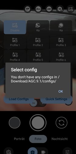

Bei mir ist der Unterordner configs leer.

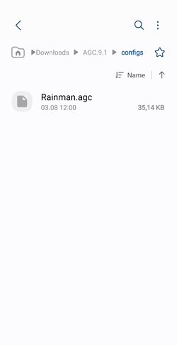

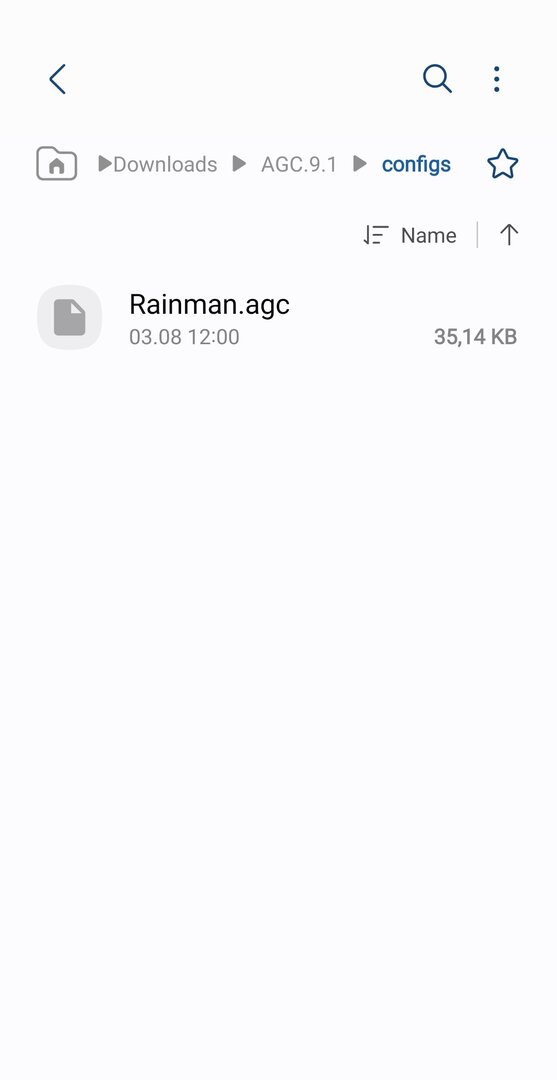

@pegomi Du musst die Datei zuerst dort hinein kopieren.
Muss nachher mal schauen, ob das mit meiner neueren Version auch so funktioniert. Hab bisher wie gesagt xml importiert, meine ich.
Ich glaube, ich zu doof dafür.

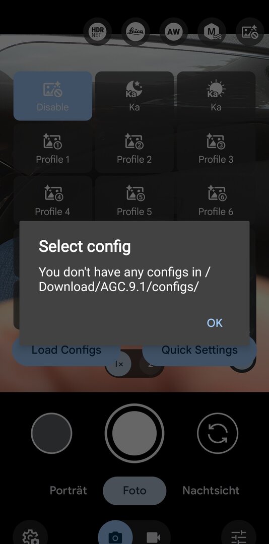

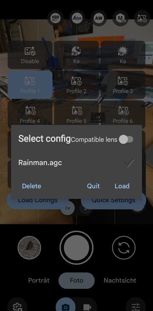

Tipp mal unten links auf das Zahnrad mit der Kamera und dann auf weitere Einstellungen.
Bei mir kam danach noch eine Abfrage für Speicherzugriff, erst danach hat es die Config angezeigt.
Das habe ich gemacht und den Zugriff erlaubt.
Ich habe dann auf Load geklickt, aber meiner Meinung nach ist nichts passiert.
Hätte ich da was sehen müssen, dass es lädt?
Muss ich
Select Config Compatible Lens
einschalten?

pegomi schrieb:
Muss ich
einschalten?
Nein! Einfach nur meine Config auswählen (idealerweise die neue, in der ich den Gelbstich korrigiert habe) und dann auf "Load" klicken.

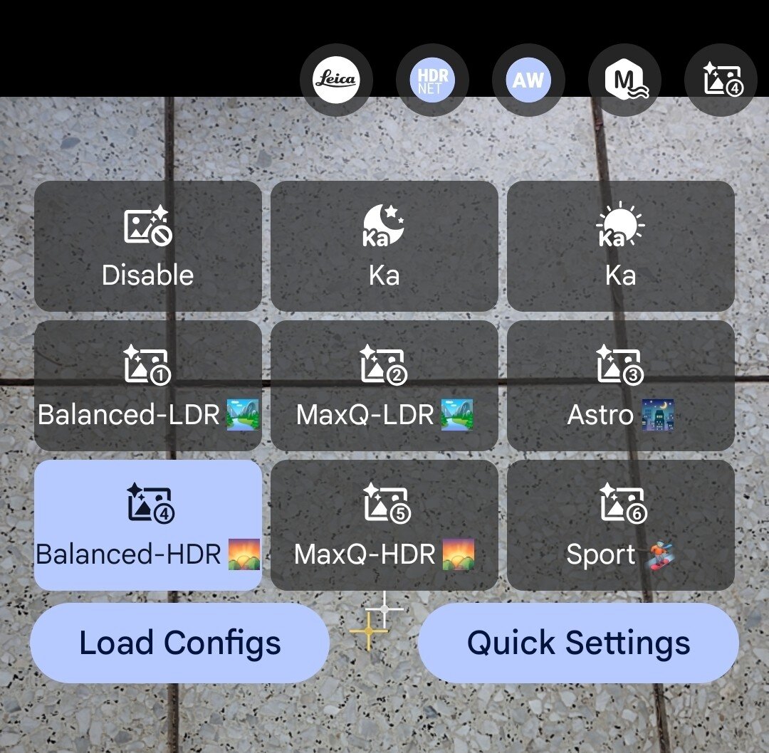

Hallo, die Konfiguration von Rainman funktioniert auch bei mir in der neueren Version AGC9.2.14_V14.0.
Anbei mal meine Konfiguration. Ergebnis sehr ähnlich, eventuell finde ich das bei mir einen Minitacken schärfer (?). Vielleicht irre ich mich auch, man wird wirr 😅. Basis war die Konfiguration aus diesem Beitrag.
Außerdem sind noch einige Profile enthalten
AW ist standardmäßig aktiviert, kann man ausschalten. Kameraton auch ausgeschaltet und ein paar andere Dinge.
Erklärung für die wichtigsten darin enthaltenen Profile:
Balanced‑LDR
Guter Kompromiss zwischen Detailtreue und minimalen Bewegungsartefakten. Geringe Verarbeitungslast im Vergleich zu HDR.
Einsatz: Bei heller Umgebung oder mit leicht bewegten Motiven – ideal für alltägliche Fotos bei Tageslicht oder Situationen mit Bewegung. Funktioniert sowohl im normalen Foto- als auch im Nachtmodus .
Balanced‑HDR
Bessere Dynamik als LDR (hellere Schatten), aber weniger anfällig für Bewegungsartefakte im Vergleich zu MaxQ‑HDR.
Einsatz: Wenn du mehr Zeichnung in Schatten und Highlights willst, aber trotzdem bewegte Szenen (z. B. Personen, Straßenszenen) fotografierst. Nutze im Foto- oder Nachtmodus je nach Licht .
MaxQ‑LDR
Maximale Detaildarstellung bei LDR. Verzicht auf höhere Helligkeitsmodulation durch HDR reduziert aber die Dynamik.
Einsatz: Für statische Motive unter guten Lichtbedingungen, z. B. Stillleben, Architektur oder Landschaft bei Tageslicht. Ideal, wenn maximale Schärfe gewünscht, aber HDR-Lichtumfang verzichtbar ist .
MaxQ‑HDR
Höchstmögliche Detailtiefe und Dynamik (Schattenaufhellung, Highlight-Rendering), aber mit höherer Verarbeitungslast und stärkerer Fehleranfälligkeit bei Bewegung.
Einsatz: Bei statischen bzw. ruhigen Motiven und hohem Kontrastumfang – etwa Landschaft bei Sonnenuntergang, Architektur bei gemischtem Licht. Im Nachtmodus: möglichst stilles Motiv oder Stativ empfohlen .
