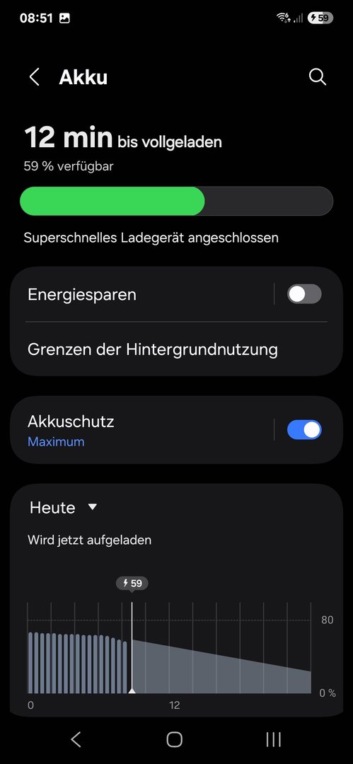

Ladegeschwindigkeit kann man unter anderem mit AccuBattery App überprüfen. Dazu muss aber der Bildschirm einige Zeit aus sein damit der Wert stimmt.
Bei mir sieht das unter Akku beim Laden des S25 wie im Screenshot aus.
Für mich sieht das so aus wie es soll und die angegebene Ladezeit suf die 80% stimmt auch in etwa. Wobei ich das nicht mit stoppe :).
