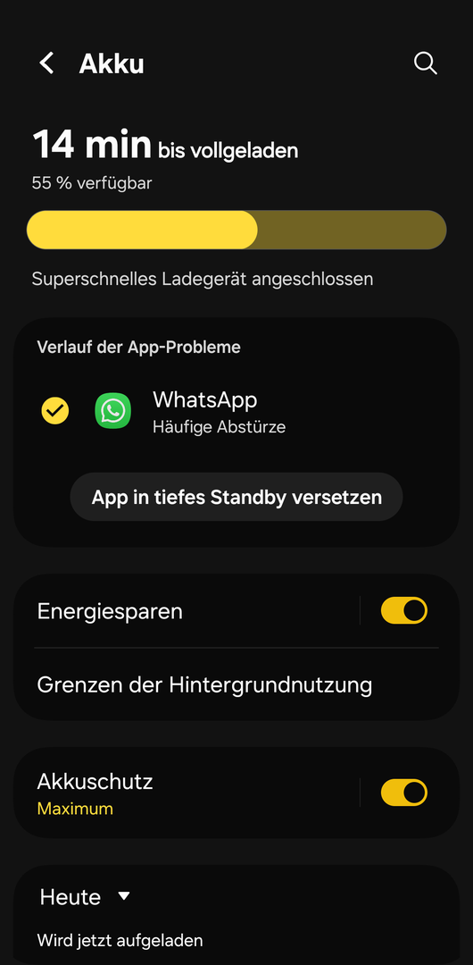

Eigentlich müsste bei 25 Watt sogar "Superschnelles Ladegerät angeschlossen" angezeigt werden, siehe Screenshot.

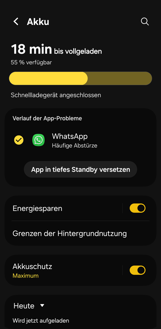

Bei nur 15 Watt dann lediglich "Schnellladegerät angeschlossen".

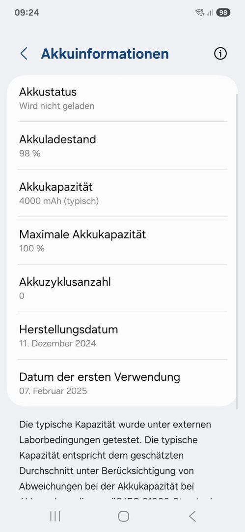

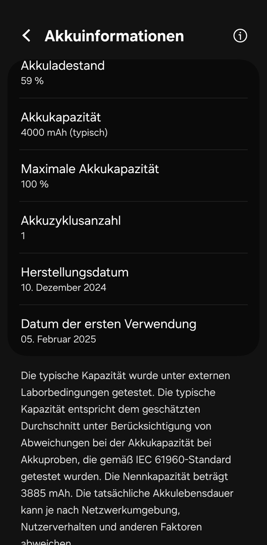

Wieviele Ladezyklen werden dir eigentlich unter dem Menüpunkt "Akkuinformation" angezeigt?

@MrPulpFiction Ich nutze kein induktives Laden (habe es nur an gelassen, weil es keinen Unterschied zu machen schien). Ich werde mal gucken ob das schnelle laden angezeigt wird (Ist im Moment 'endlich' aufgeladen).
@various66 Ja, habe auch schon verschiedene Kabel probiert.

Intressant, Ladezyklen ? Zählt aber nur die S25 Reihe,bei meinem S23 Ultra finde ich das nicht.
