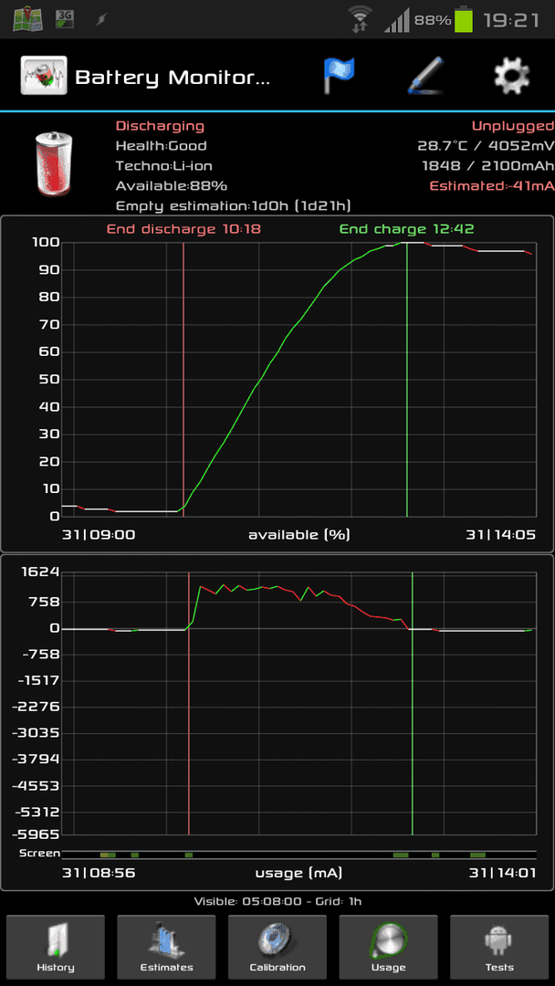

so kannst Du das vergessen. Zwischen 60-80% geht das Ladesystem vom Konstantstrom in den Konstantspannungsbereich über. Wenn Du präzise die Ladegeschwindigkeit vergleichen willst, solltest Du im Konstantstrombereich (0-70%) die Ladegeschwindigkeit in %/h bei ausgeschaltetem Display messen.
Dazu solltest Du vorher die Speicherkarte über das Einstellungsmenü "entfernen", da sonst beim Anstecken der Medienscanner losrattert.
Wenn Du dann auch noch in den Flugzeugmodus gehst, ist die Methode so präzise, daß Du sogar auf die Akkukapazität zurückschließen kannst.
Am 1000mA Originalnetzteil lädt der 2100mAh Originalakku in dem Bereich dann mit rund 48%/h.
Du hast nicht zufällig noch ICS order Root? Weil dann könntest Du Dir die Meldungen zur Stromaufnahme einfach anzeigen lassen, und müßtest nicht mal was messen. Siehe Link Ladeprobleme in meiner Signatur.

Laß mich ein vereinfachtes Beispiel konstruieren:
Der Originalakku hat 2100mAh. Das Originalnetzteil hat 1000mA. (Vereinfacht, da der Akku 3,8V hat und das Netzteil 5V und man eigentlich über die Leistung in Watt rechnen müßte.)
Würde ein Li-Ion Akku linear laden, wäre der Akku nach 2,1h voll.
Real, brauchen aber die letzten Prozent länger, deswegen dauert es ca. 2,5h.
Jetzt nehmen wir für dieses Beispiel mal (zur Veranschaulichung etwas übertrieben) an:
1000mAh werden in der ersten Stunde geladen,
1000mAh werden in der zweiten Stunde geladen und letzten
100mAh werden in der letzten halben Stunde geladen, also 2,5h gesamt.
Jetzt mißt Du mit einer Uhr die Ladezeit von 0mAh (0%) bis auf 1000mAh (48%) und kommst auf 1h Ladezeit. => 48%/h.
Dann mißt Du mit einer Uhr die Ladezeit von 0mAh (0%) bis auf 2100mAh (100%) und kommst auf 2,5h Ladezeit. => 40%/h.
In der letzten Messung mißt Du die Ladezeit von 2000mAh (95%) auf 2100mAh (100%) und kommst auf 0,5h Ladezeit. => 10%/h.
WTF?! Ist doch genau die selbe Ladekurve? Wieso errechne ich einmal 48, einmal 40 und einmal 10%/h?
Und das alles nur, weil die Ladung eben nur von 0 bis irgendwo zwischen 60 und 80% konstant schnell ist und ich verschiedene Zeiträume betrachtet habe.
Siehe auch den angehängten Screenshot, wie die Prozentanzeige zum Schluß eine Kurve macht.
