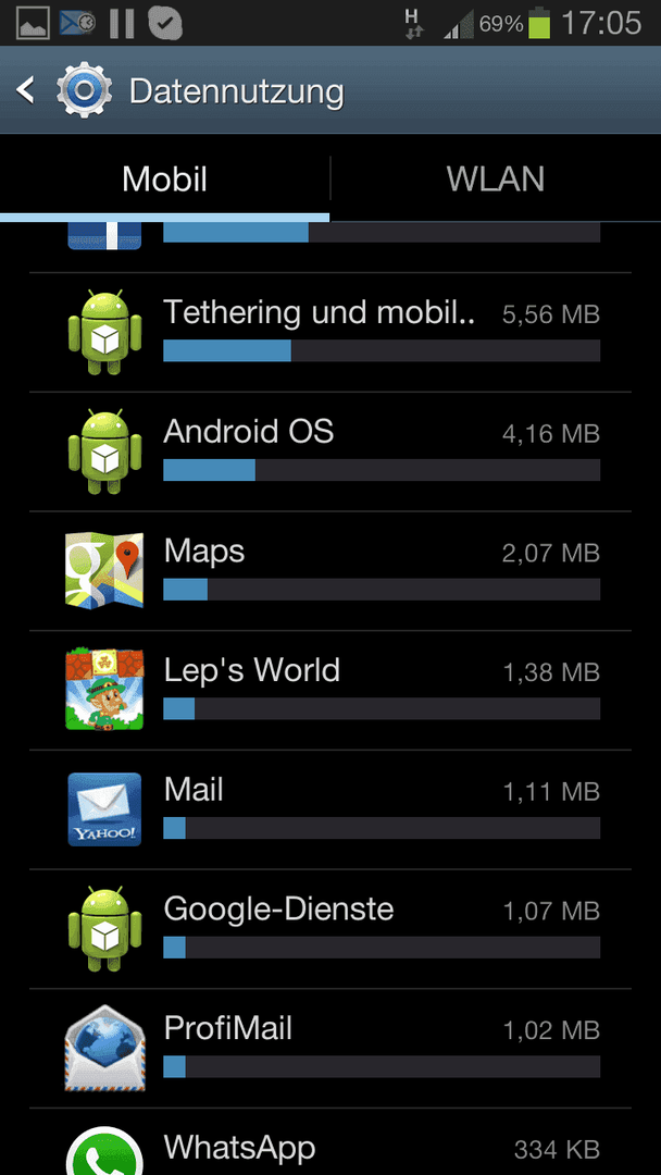

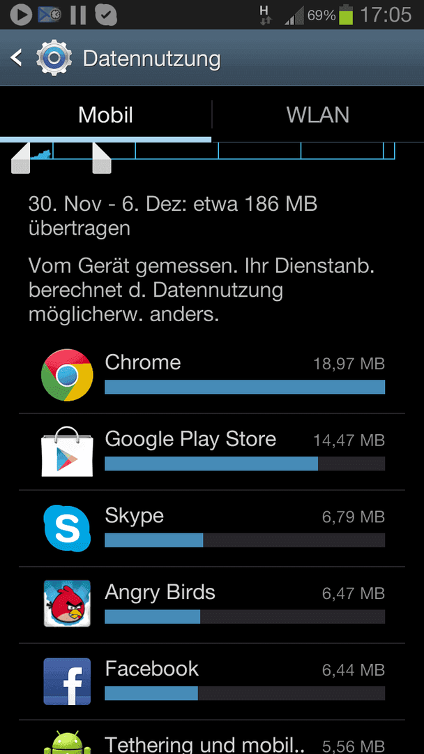

Hallo Leute,
ich hab n kleines problem.
Wie im Titel schon ersichtlich ist, habe ich einen unerklärbar hohen datenverbrauch. Wie auf den zwei im Anhang befindlichen Bildern ersichtlich ist habe ich seit dem 30. November bis heute etwa 200 MB verbraten. Wenn man die aufgelisteten Datenverbräuche jedoch zusammen zählt kommt man auf etwa 90 MB. Meine Vermutung ist das die angabe zum tethering bzw. mobilen hotspot zu niedrig ist, da ich gestern 20 min auf meinem notebook youtube geschaut hab.
Hat jemand Erfahrungen damit?
