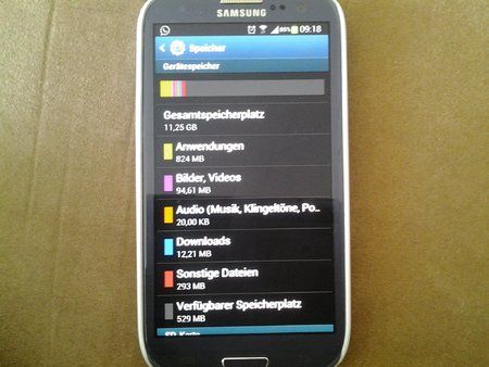

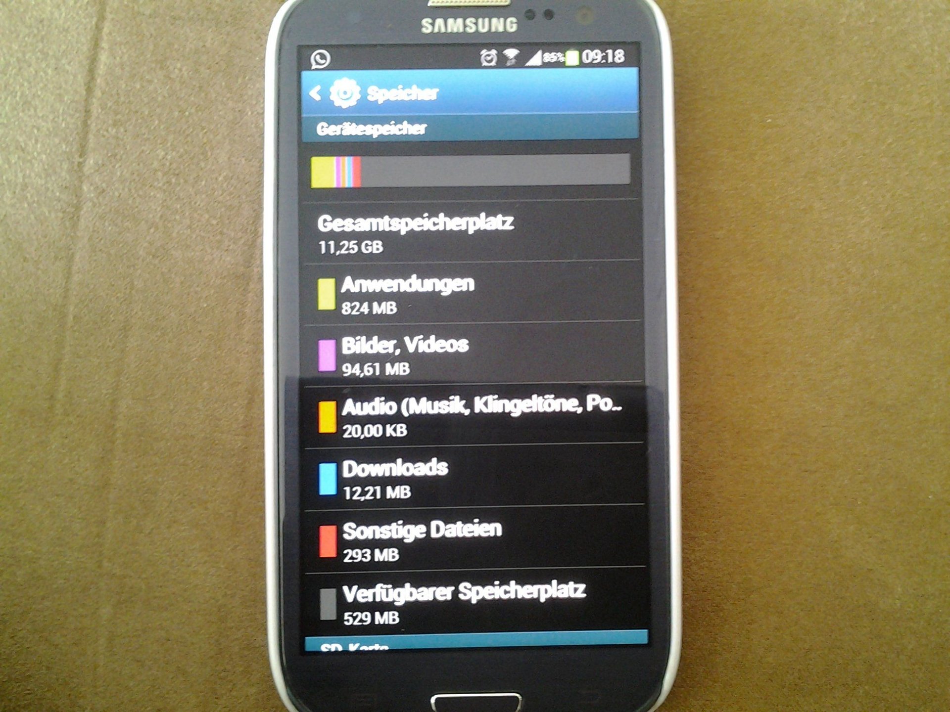

hat schon jemand die loesung gefunden? Habe genau das selbe prob. Alle hier beschrieben tips bringen leider nix. Der storage analyzer sagt nur das android ca 9 gb belegt. Warum keine ahnung und man kann auch nicht sehen in welchem ordner das sein soll.....einzige was bis jetzt hilft ist wie schon beschrieben die regelmaessige zurueck setzung auf werkseinstellungen....das nervt wirklich tierisch..... :-\

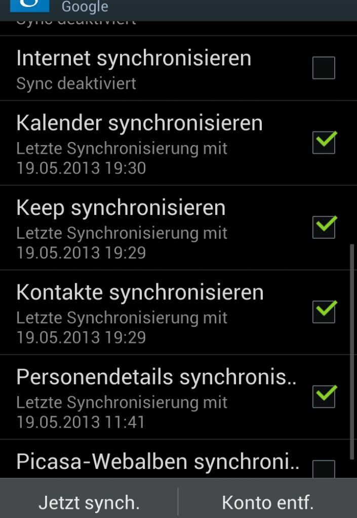

Läßt Du im Google Konto Picasa synchronisieren?
Dort den Sync ausschalten und im Ordner Android /Data /com.sec. android. galerie3D den Cache löschen.
Der beträgt bei Picasa Sync mehrere GB.
Nein...ich habe picasa gar nicht installiert....
Das muss nicht installiert sein, wenn der Picasa Sync aktiv ist, werden alle Picasa Bilder in der Galerie angezeigt, das verbraucht unheimlich viel Speicherplatz.
...schon mal versucht, das Problem mit der APP >CleanMaster< die mit dem breiten Handkehrbesen, anzugehen?
Also unter meinen konten gibs kein picasa...wie soll das den auch dahin kommen wenn ichs nie installiert habe?...die cleanmaster app sagt auch 94% belegt...aber findent auch nicht den ggrund.... :-/ danke trotzden für die tipps!!
der Picasa-Sync ist im(!) Google-Konto ganz unten.
Gruß und schönen Feiertag :)
Tatsaechlich wars aktiviert....danke. Aber keine veraenderung erstmal...muss ich irgendeine temp datei noch loeschen?
Ja, Du musst unter Android /data/com. sec. galerie3D den Cache löschen.
