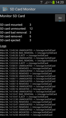

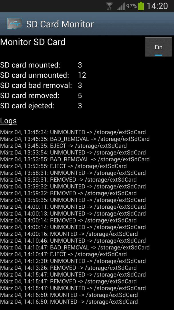

Meine 16GB Sandisk Class 2 machte auch 7 Monate NIE Probleme.
Die 32GB Sanddisk Class 4 spinnt jetzt nach 6 Wochen Nutzung.
Siehe Screenshoot im Anhang.
Trotzdem vermute ich, daß die häufigen Nennungen der Sandisk auf deren hohe Verbreitung zurückzuführen ist.
Ich vermute, die Probleme treten mit einer gewissen Prozentzahl aller Karten auf, deswegen habe ich [OFFURL="https://www.android-hilfe.de/samsung-galaxy-s3-i9300-forum/387469-welche-sd-karte-nutzt-ihr-laenger-als-3-monate.html"]hier mal eine Umfrage[/OFFURL] erstellt.
Das Programm zum Überwachen der Ejects gibts hier:
http://play.google.com/store/apps/details?id=com.sdcardmonitor
Rob
