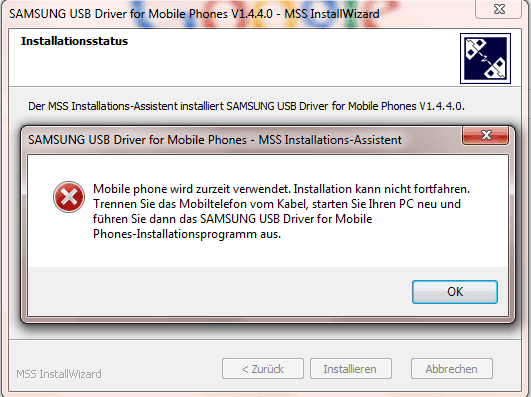

Danke für den Link!
hab ich befolgt, und auch als Admin ausführen lassen. Mitten in der Installation spackt der aber dann rum (s. Bild) .
Hab schon 2/3 Mal neugestartet und so gemacht, wie es da erklärt ist. Hilft trotzdem nichts :sad:
@email.filtering
das ist ja erstmal auch nur nebensächlich. Mein Hauptproblem war ja die Verbindung mit dem PC (so wie mein Thema auch hieß; bevor es richtig verschoben wurde)
___
habe das handy vorhin mal an den PC meines Bruders eingesteckt: Dort keine Probleme. Handy bzw. USB Anschluss sowie das Kabel funktionieren also.
Aber das aufladen am PC funktionniert auch bei mir (und es kommt auch ein Geräusch, wenn ich es anstecke [vom PC aus] ; bloß wird es nicht im Arbeitsplatz angezeigt und auch sonst nicht erkannt, um damit zu arbeiten)
Liebe grüße
