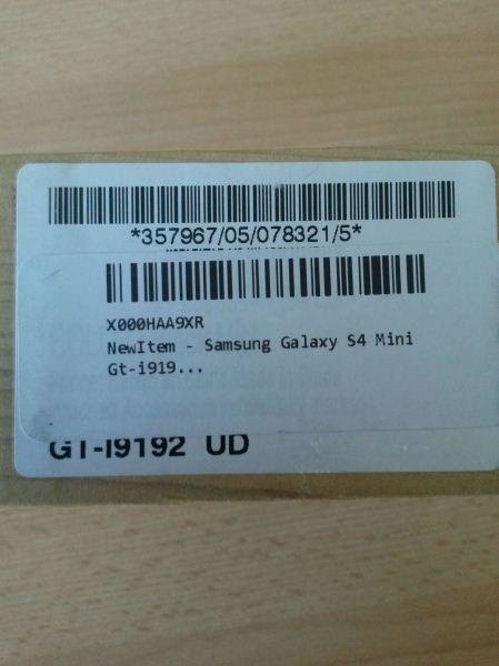

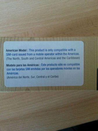

Hallo
Hatte die Gelegenheit, ein Samsung Galaxy S4 mini duos (GT-i9192) aus den USA zu erwerben. Das Gerät bzw. die Verpackung ist mit einem Kleber versehen: "American Model: This product is only compatible with a SIM-Card issued from a mobile operator within the Americas, (The North, South an Central Americas and the Caribbean)"
Auf etlichen Webseiten habe ich gelesen, das Modelle aus dem Euro-Raum 5 Minuten betrieben werden müssen so das sich die Sperre für andere Regionen automatisch deaktiviert.
Auf Amazon.de werden genau solche Modelle verkauft (siehe z.B. Händler: Tech World direct)
Mein Natel wurde in den USA nie aktiviert / in Betrieb genommen.
Weiss jemand von Euch wie dieser Regional Lock (Sim-Sperre) deaktiviert werden kann? Funktioniert das Natel in der Schweiz überhaupt?
Bei Samsung habe ich angefragt, dort heisst es man müsse in den USA anfragen, was für mich sehr umständlich bis fast unmöglich ist.
Dank euch allen für Eure Hilfe.

das 9192 hat keinen lock!
gruss aus luzern
