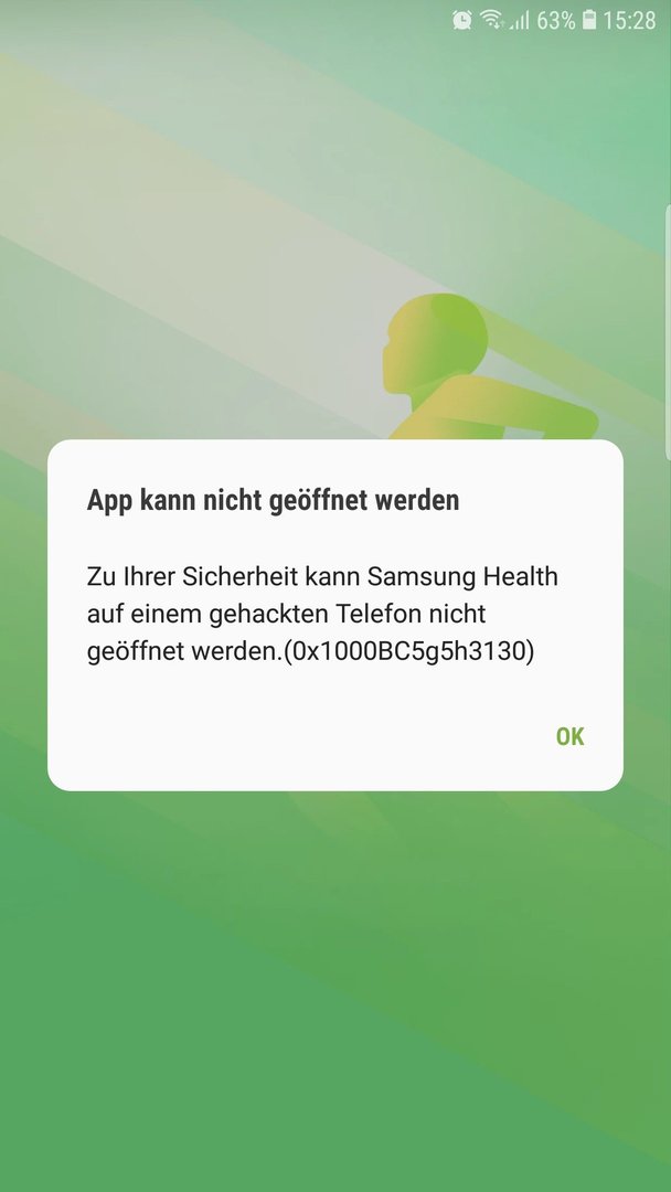

Vorher samSams Health deaktivieren. Das nervt sonst sehr penetrant ein gehacktes Handy und man kommt kaum in die Einstellungen zum deaktivieren der App.

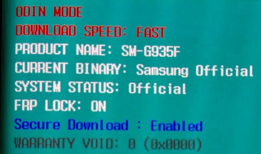

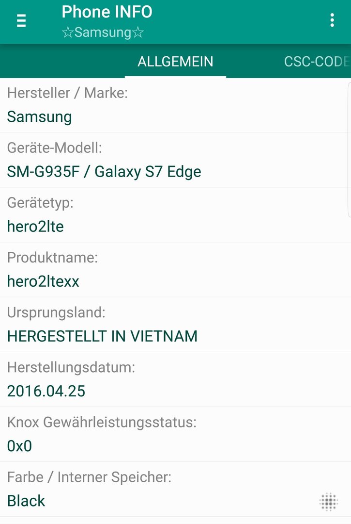

@Ingrimmsch
bei dir ist Knox im Download Modus (Warranty Void) auf 1?
@maik005
Nein. Vermute mal health tickt weil unterschiedliche Teile verschiedener Firmwares. Mal schauen ob ein löschen der Daten hört schon hilft. Wir kennen da ja schon ;)
das wäre dann was ganz neues.
Wie ist denn dein Gerätestatus?
[doublepost=1530923180,1530923095][/doublepost]@Ingrimmsch
Ich meinte Knox Status im Download Modus, nicht im System selbst.
Außerdem, wieso hast du CP und BL geflasht?
Sauber. Auch unter Gerätestatus innerhalb des laufenden System ist es "offiziell".
Ist aber dennoch genau so. Siehe Screenshot. Da die App sich immer direkt wieder aktiviert und versucht los zu legen, ploppt das oben gezeigte Fenster sehr penetrant auf. Teils kommt man nicht mal zum bestätigen dazwischen.
Bei Audianer nicht passiert, da die App bei ihm eh off ist

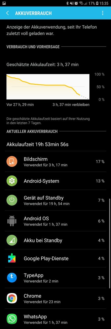

Reaktionen: RichtigerLurch und Cloud

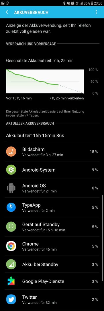

Hallo zusammen
So, mein Fazit
Das andere Moderm (bei mir auch BL) hat definitiv was gebracht.
Software/Appseitig nichts verändert zur vorher.
Heute extra mal den ganzen Tag über rein im Mobilfunk gewesen. Im WLAN ist der Verbrauch ja sonst ne ganze Ecke geringer.
Trotz Büro (sehr schlechter Empfang) und auch daheim LTE (top Netz) und normaler Nutzung noch entspannte 35% drin. Mit dem Oreo Modem war das nur mit viel Wlan zu erreichen.
Ist, wir immer, nur eine Momentaufnahme und unter meinen Rahmenbedingungen. Kann bei anderem Netz, Apps, Nutzung dann schon wieder anders ausschauen.
Bleibe bei der Kombi. Evtl tausche ich mal testweise zum original bootloader zurück. Mal schauen

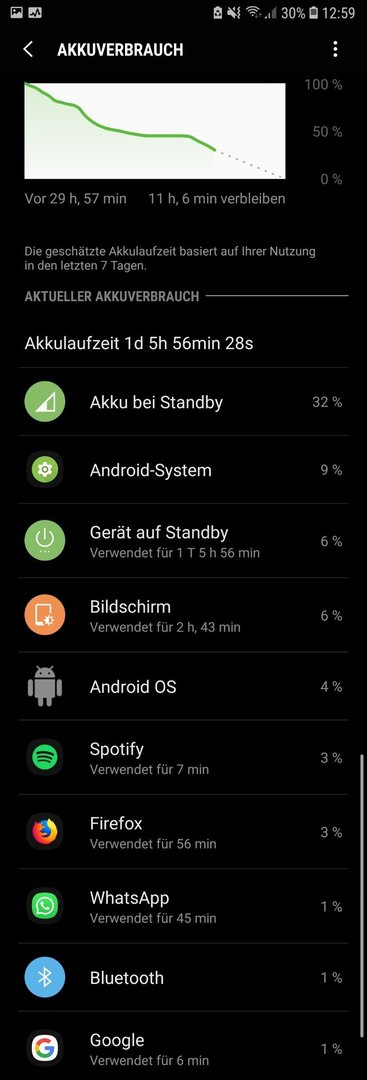

Solche Werte schaffe ich leider auch mit Stock Oreo, und mit Nougat war es weitaus besser (oder auch mit Oreo im WLAN) :(
Hier mal einer von mir, hauptsächlich mobiles Netz inkl. 4 Stunden Zugfahrt und 1,5h Spotify (nachts Flugmodus). Ist nicht extrem schlecht, aber ich bin damit nicht zufrieden, weil es unter Nougat eben deutlich besser war. Und meine Hoffnung, dass das neue Modem was bringt, sinkt leider auch langsam...
