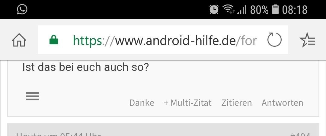

Wie sieht es denn bei dir aus? Also ich habe trotz WLAN noch die Empangsstärke rechts daneben.
das ist doch immer so!
Wenn das WLAN nicht in Ordinung ist wäre das WLAN Symbol mit einem Ausrufezeichen versehen. Dann könnten als Ersatz parllel kurz mobile Daten aktiv sein.
Reaktionen: Cyrus791

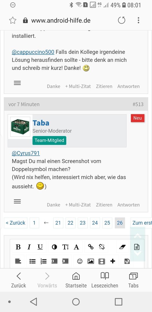

@Cyrus791
Magst Du mal einen Screenshot vom Doppelsymbol machen?
(Wird nix helfen, interessiert mich aber, wie das aussieht. :smile:)

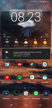

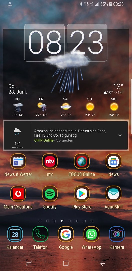

Ich vermute so. :)

Ja, das sieht ziemlich genau so aus:

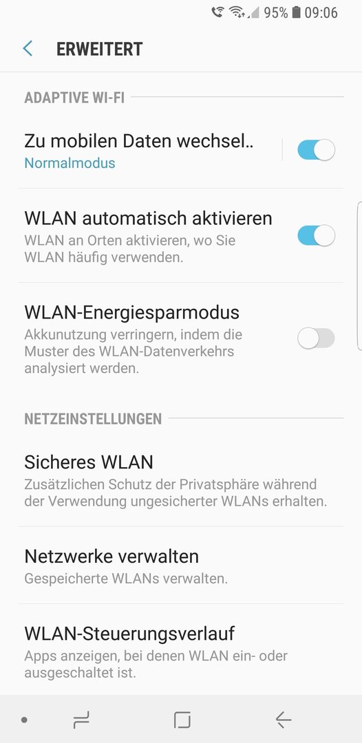

@Wicki Hast du mal in deiner Wlan Einstellung geschaut, ob der Schalter oben .... zu mobilen Daten wechseln ..... an oder aus ist .
