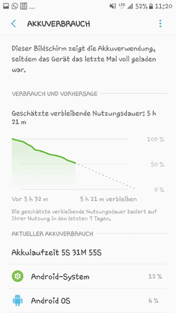

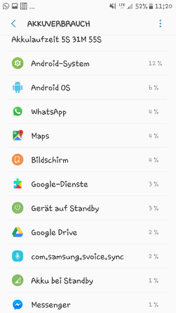

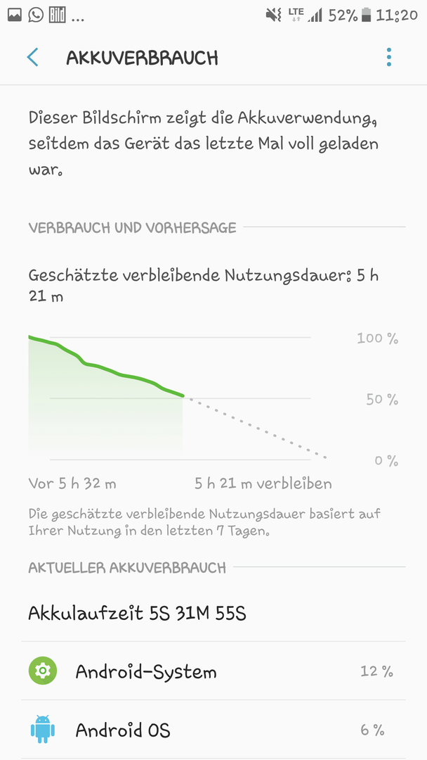

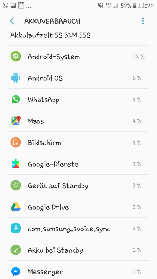

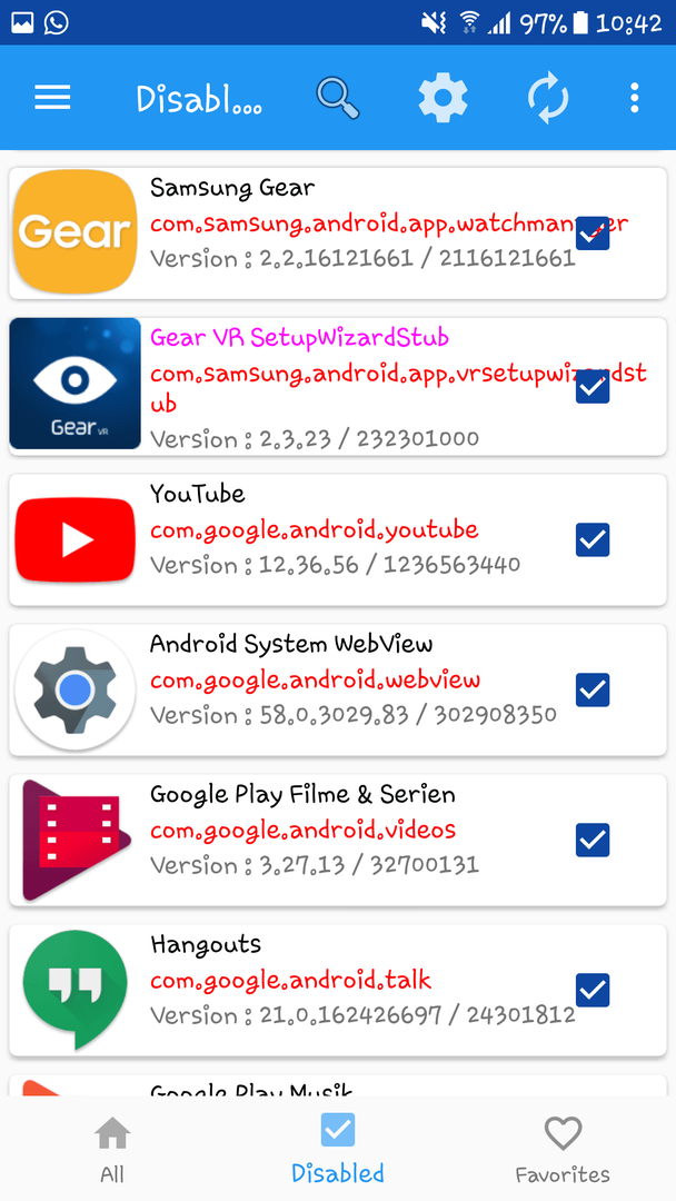

Leute ich brauche mal Rat was meinen Akku anbetrifft. Hatte mein Handy vor 3 Wochen schon neu aufgesetzt, da ich dachte das mein Akku sich dadurch verbessert.
Package Disabler hab ich auch drauf und habe solche Sachen wie Gear VR Service deaktiviert.
Trotzdem hat sich die Akkuleistung kaum bis gar nicht verbessert.
Hab für heute mal einen Screenshot gemacht.
Handy läuft seit um 6 und ich habe es bisher kaum benutzt, ausser 15min für Navi und ein wenig Whatsapp.
WLAN, Standort etc habe ich auch aus und Synchro ist sowieso aus.
Aber guckt mal selber in den Screens, mich kotzt das dermaßen an.
Selbst mit Energiesparmodus reiche ich kaum weiter.
Hoffe jemand kann mir einen Rat geben!

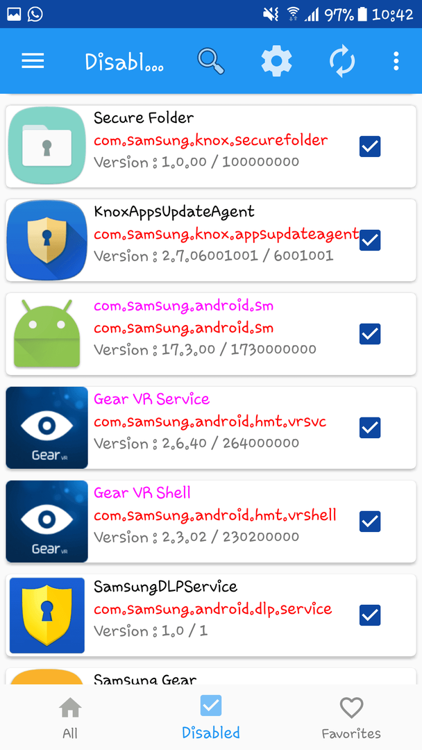

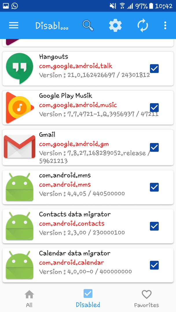

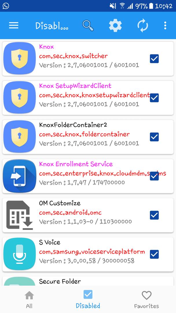

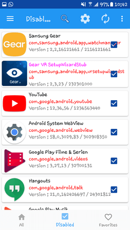

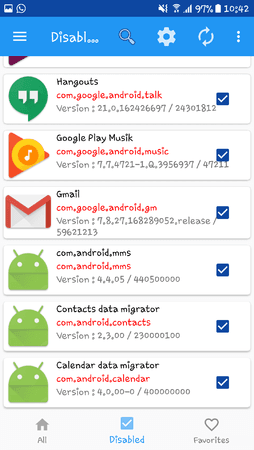

Zeig mal bitte was alles du deaktiviert hast
@audianer
Spielt das den eine Rolle, welche Apps deaktiviert sind?

Es kann sein dass er eine falsche App deaktiviert hat und die nun Versucht sich wieder zu aktivieren oder eine andere App versucht diese zu aktivieren.

Jawohl, die Screens sind im Anhang.
Mir kommt es auch so vor als ob sich die Laufzeit nach dem ich Package Disabler benutzt habe verschlechtert hat..
Nur, bei der wenigen Zeit die ich das Handy wie den Tag genutzt habe, kann es ja einfach nicht sein das der Akku schon so leer ist.

Wenn Du selbst vermutest, dass der Disabler eher negative Auswirkung hatte, dann weg damit! Samsung und Nougat harmonieren deutlich besser als es mit Android 5 u. 6 noch der Fall war. Aus Gewohnheit hatte ich den Disabler zunächst auch übernommen, aber der ist ganz schnell wieder weg gewesen.
Reaktionen: kassi, xxBlack und Cloud
Genau! Einiges lässt sich auch so unter "Apps" deaktivieren, ohne den Disabler

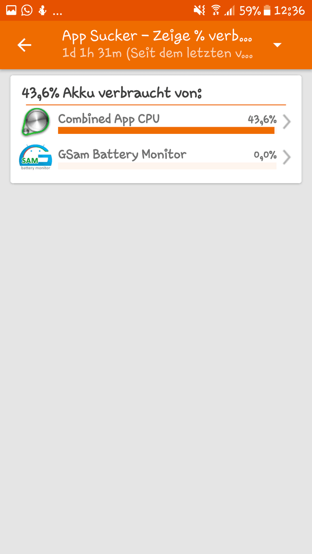

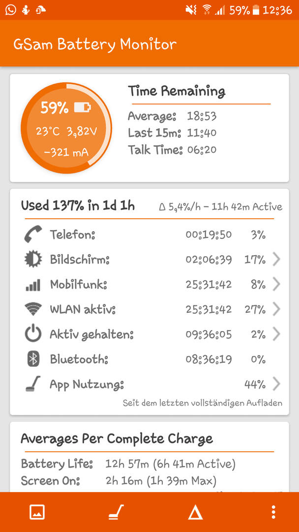

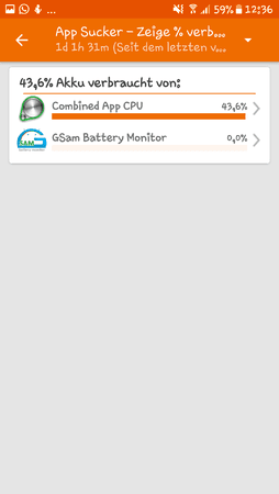

Du musst heraus finden, wer oder was den Strom verbraucht. Geht sehr gut mit GSam Battery Monitor.
Reaktionen: Cloud

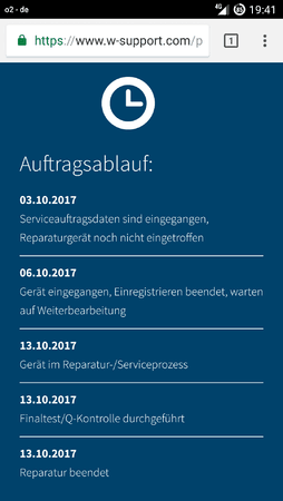

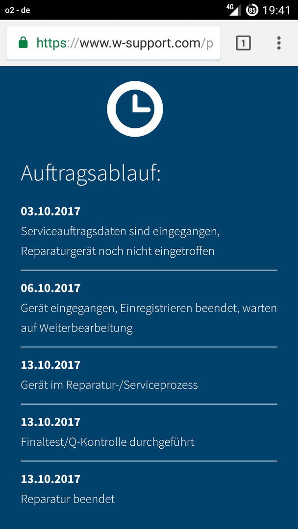

@Mr Wh!te : noch ist der Reparaturstatus nur auf „eingegangen“
Momentan überlege ich ob ich den Akku wechseln lasse auch wenn W support sagt es geht nicht auf Garantie....

Unterm Strich muss ich sagen dass ich bis zuletzt mit Greenify besser unterwegs war wie mit dem Disabler...

So Gerät ist repariert. Akku wurde ausgetauscht! Bin gespannt!
Reaktionen: Mr Wh!te
