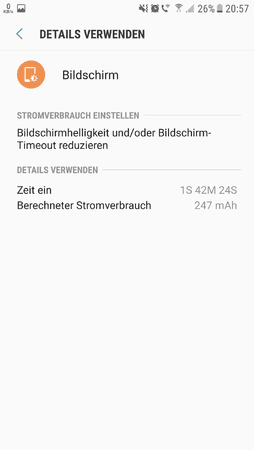

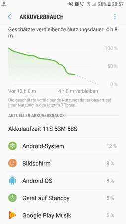

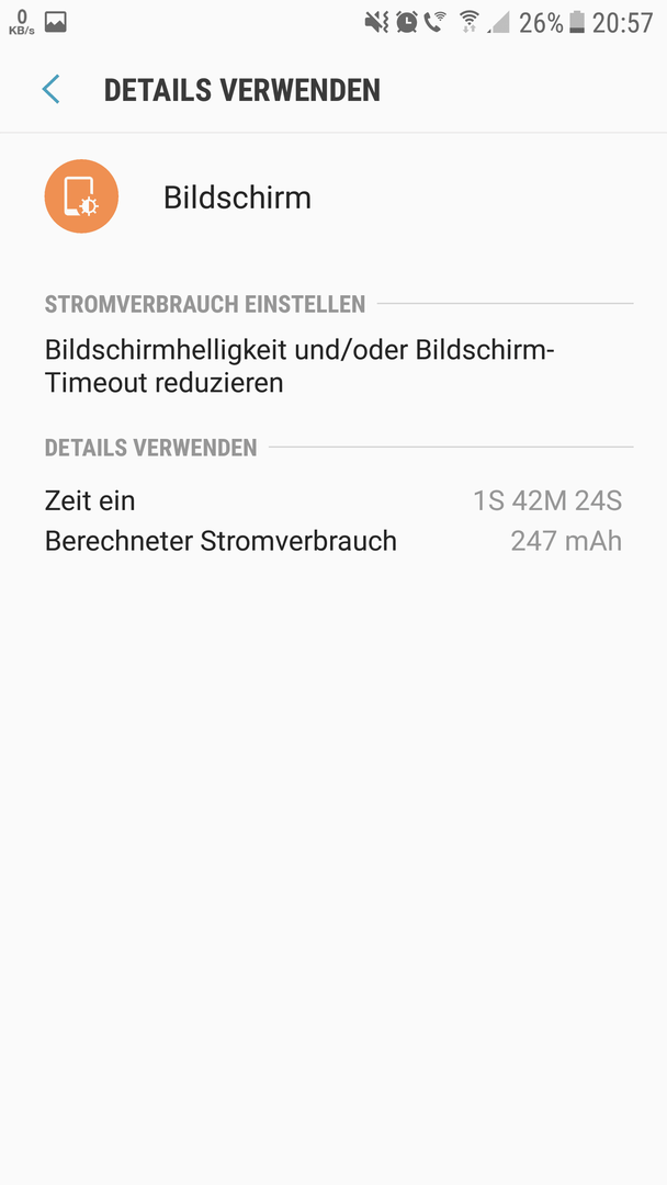

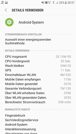

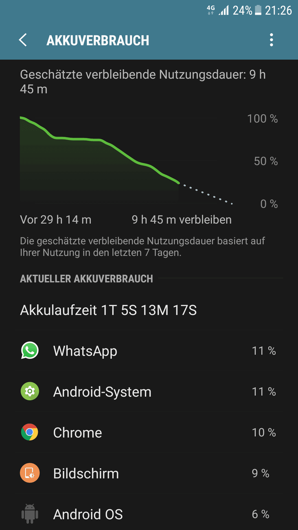

Ich habe irgendwie seit einiger Zeit massive Probleme mit meinem Akku. Der ist am Ende des Tages quasi leer, selbst wenn man eigentlich kaum was mit dem Handy gemacht hat (30 Minuten Musik hören und sonst vielleicht 1-2 Stunden SoT für ein bisschen im Internet surfen). Keine Spiele gespielt oder sonst was rechen intensives. Das Android System und Android OS verbraucht aus irgend einem Grund immer am meisten. Eine Neuinstallation der Firmware hat keinerlei Besserung gebracht. Hat jemand eine Idee?

Also hat auf Werkseinstellung zurücksetzen nichts gebracht? 12% Android System ist nicht ungewöhnlich (siehe Anhang)

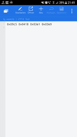

Dann lies mal doe fc_capacity aus. Vielleicht ist des Akku "am Ende".

Dann schau dir mal die fc_capacity an ;)
@audianer Wie mach ich das?
Allein von den Prozentwerten lässt sich meiner Meinung nach kaum abschätzen, ob der Akku selbst oder Hintergrungprozesse, Apps bzw. sog. Wakelocks für den schnellen Schwund verantwortlich sind. Ich persönlich finde 20 % für die Summe von Android System und Android OS jedoch sehr viel. Ich habe für diese Punkte vier und zwei, also in Summe nur sechs Prozent.
Ich würde mal die App BetterBatteryStats aus dem XDA Forum installieren und die erforderlichen Berechtigungen geben, dann voll laden und bei einem Akkustand kleiner 50 % die Summary, Kernel Wakelocks sowie Partial Wakelocks anschauen. Dadurch findet man meist den bzw. die Akku-Fresser.

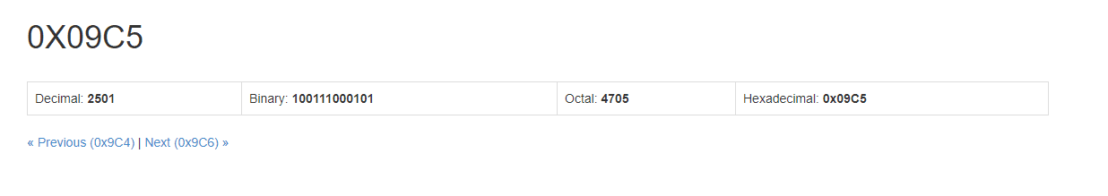

Das dein Akku 2501 mah hat.
Reaktionen: Cloud
Verstehe, also schon gut 20% der Leistung wohl eingebüßt. Ah ja, fest verbaute Akkus sind was tolles. Die kurze Laufzeit rechtfertigt es aber doch trotzdem noch nicht so richtig, da wären ja immer noch irgendwie 3 Stunden SoT drin.
