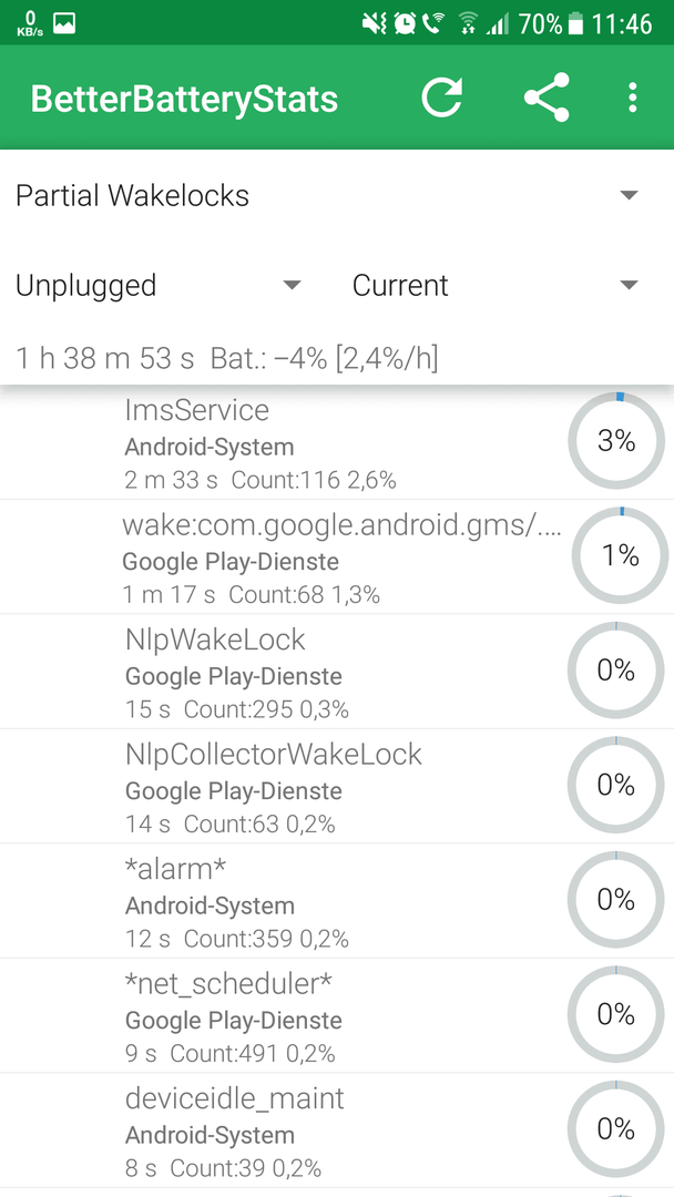

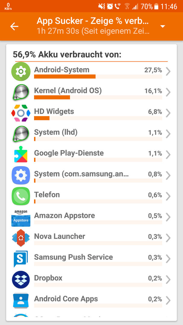

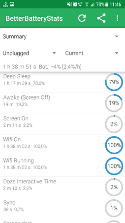

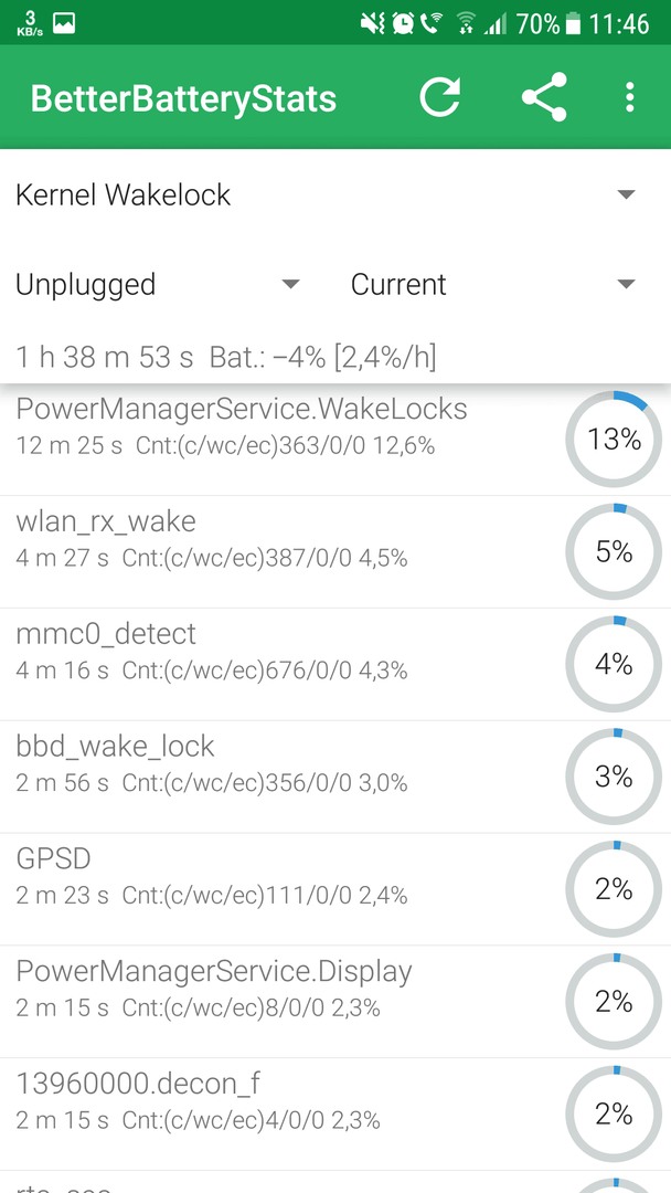

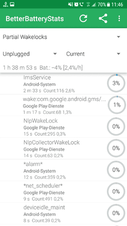

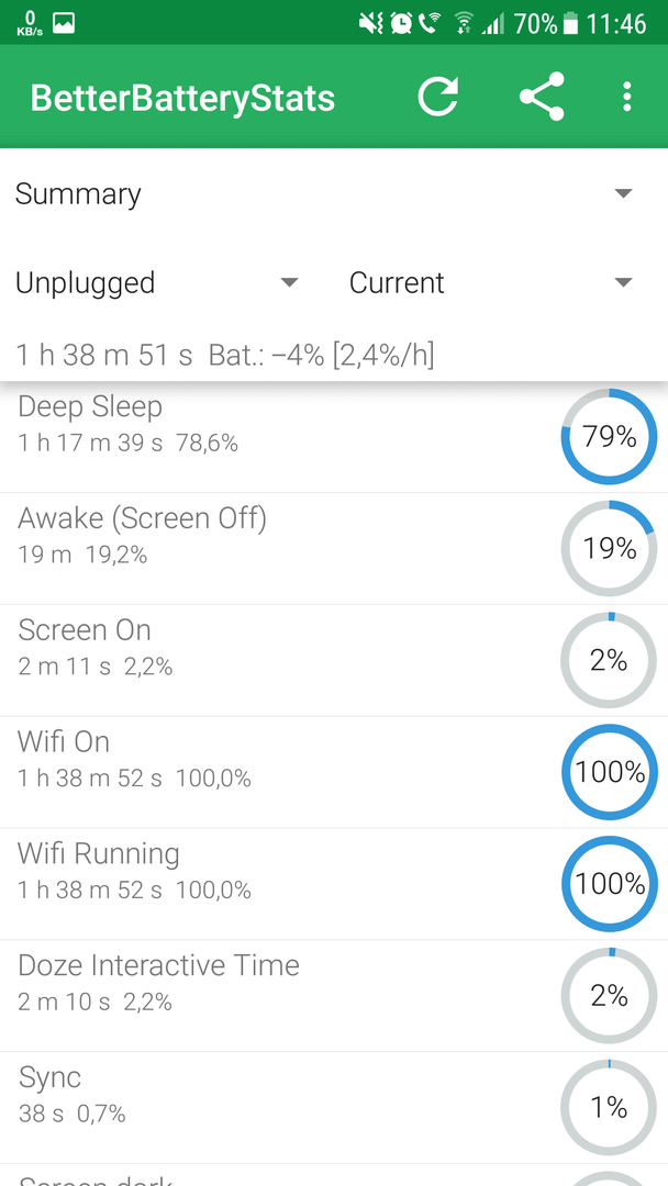

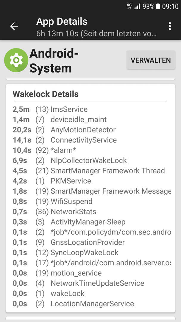

Ok, anhand der Screenshots sieht man, dass das Smartphone mehr als eine Stunde aktiv war, obwohl der Bildschirm aus war. Also sind Wakelocks das Problem.
Bei GSam werd ich immer nicht so schlau aus den Angaben. Combined App Wakelock klingt fur mich aber danach, das verschiedene Apps das Smartphone nicht schlafen lassen. Poste mal bitte die Ansicht Kernel Wakelocks und Partial Wakelocks von BetterBatteryStats.
Vielleicht sehen wir da mehr.
Reaktionen: sav

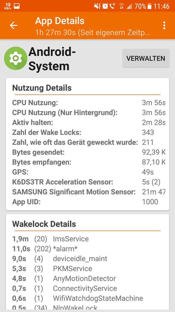

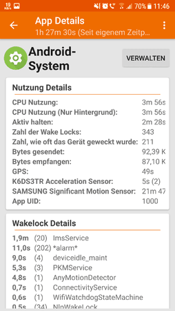

@sav : Wenn du die Google App nicht verwendest, deaktiviere sie.
Die Ansicht von Android System wie im Anhang wäre interessant.

BetterBatteryStats geht leider nicht weil root fehlt. Hier aber der andere screen (leicht verfälscht durch die Bedienung)
Scheinbar wird das System über 1000x wegen *alarm* geweckt...

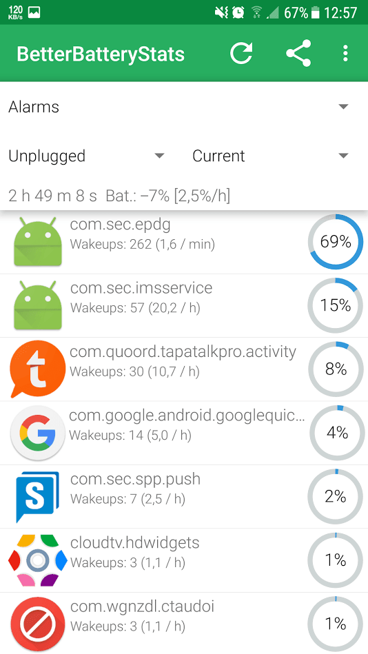

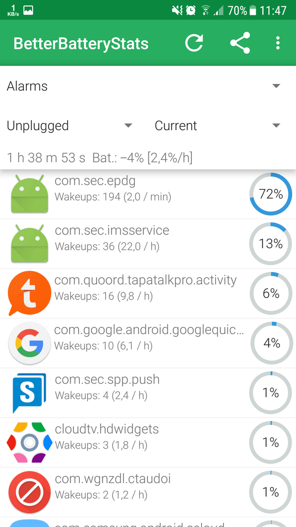

Alles klar, danke. Dann mach ich das mal und melde mich in 1-2 Stunden noch mal :) Welche Information wäre da interessant damit ich dass dann direkt hochladen kann als Screenshot?
@sav
Lösche mal den Speicher der Google Play Dienste. Hilft bei mir wenn *alarm* auf solche Werte läuft und könnte bei Dir allgemein auch helfen.
Reaktionen: kassi, Cloud und sav
@Taba Alles klar, zur Sicherheit auch direkt mal gemacht. Melde mich dann so gegen 12 noch mal :)

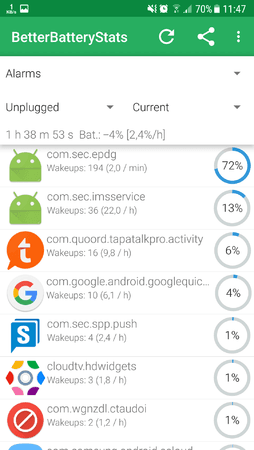

[doublepost=1509792987,1509786600][/doublepost]Schaut jetzt so aus.

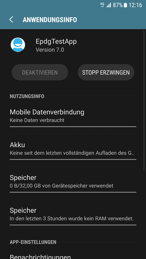

Such mal die App im Anhang, erzwinge das Beenden und lösche deren Daten.
Diese App habe ich beispielsweise per Greenify schlafen geschickt.

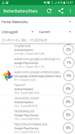

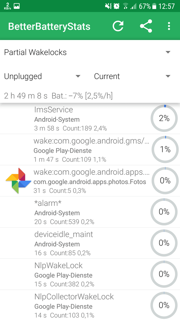

Scheint wohl nur ein bisschen was gebracht zu haben, aber ich beobachte mal weiter.
