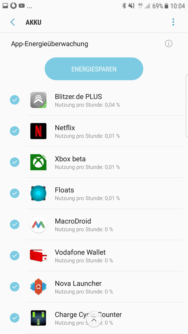

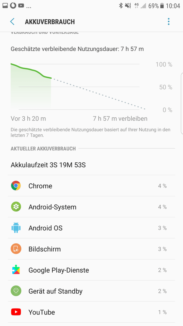

Da ist nichts besonderes... Chrome ganz oben, weil ich halt die meiste Zeit in Chrome selbst gesurft habe. Sonst keine Ausreißer...

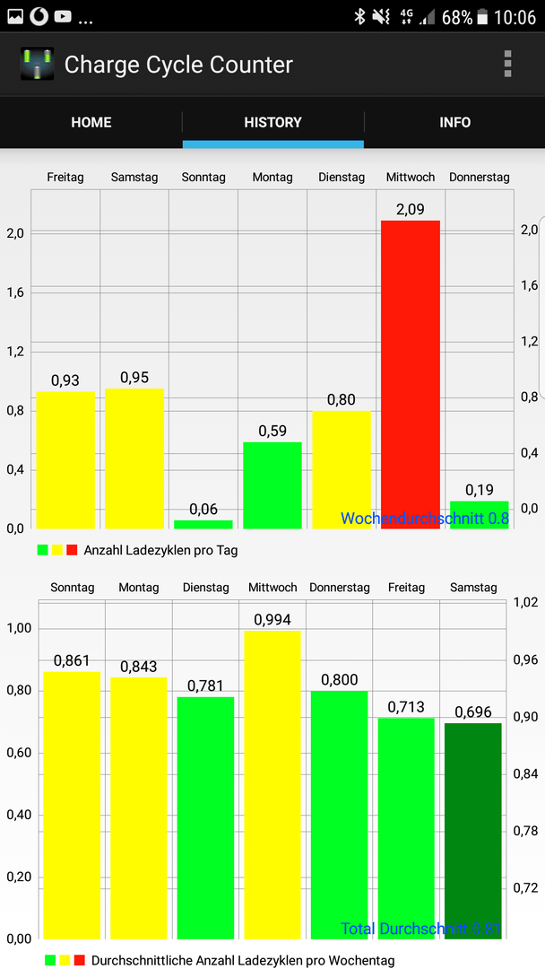

Habe noch meine Wochendurchschmitt angehangen... Gestern lief viel Navigation in meiner Ladestation, daher der Ausreißer (wobei ich früher auch Stundenlang auf Akku navigieren könnte, zumindest gefühlt)

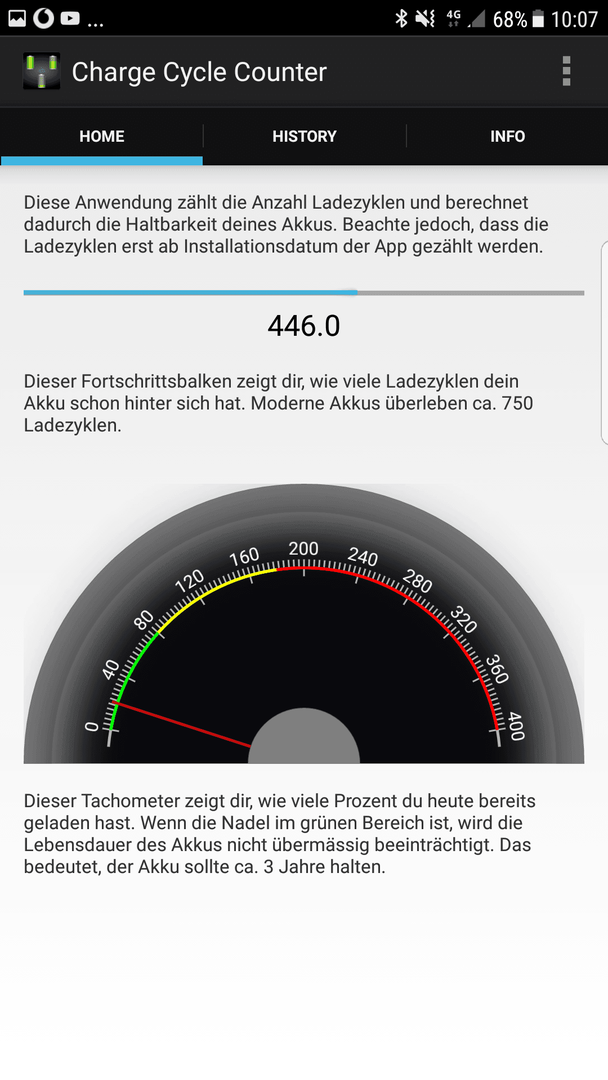

Ihr könnt auch die Ladezyklen sehen, das Handy ist also seit ungefähr 530 Tagen in meinen Besitz. (Total Durchschnitt × Zyklen = 0,79×446)

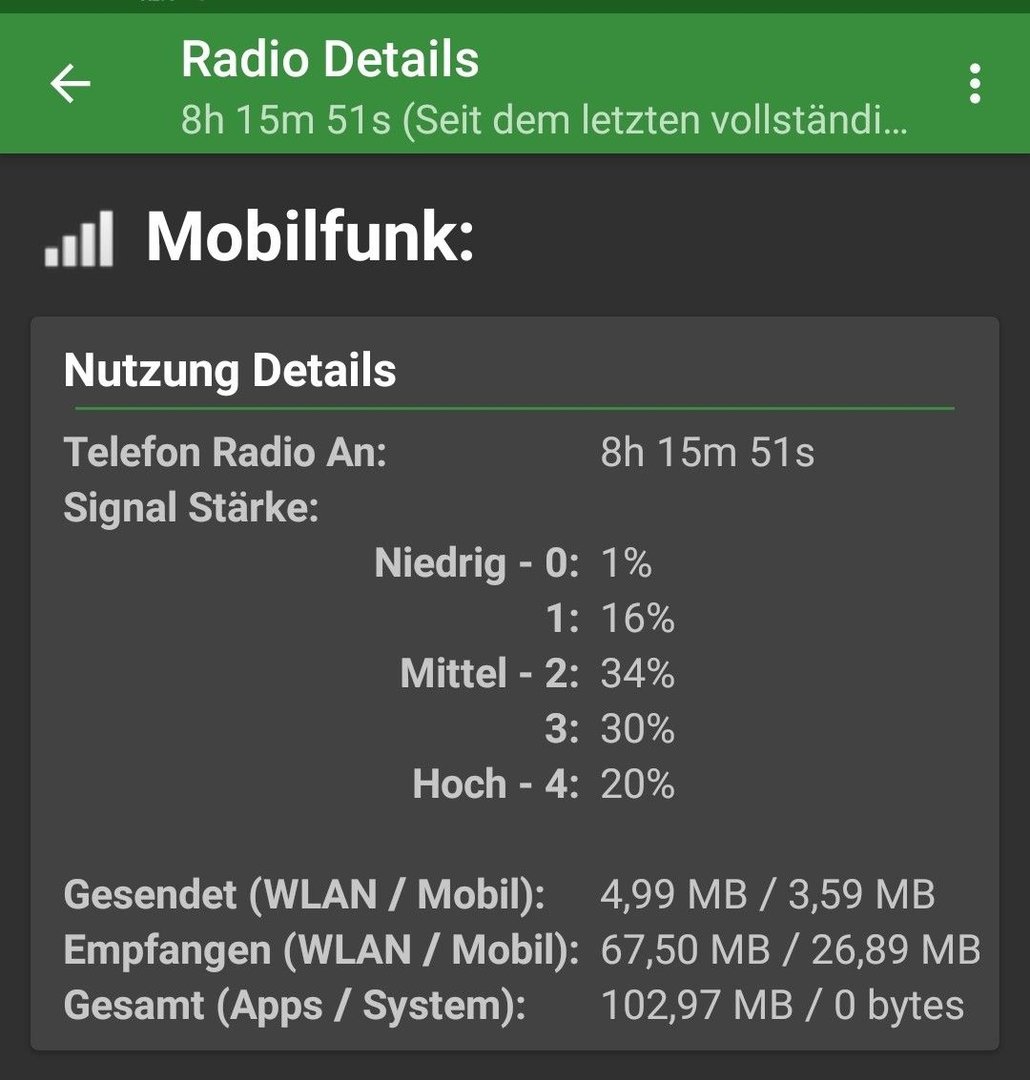

@borg17a
Das lässt sich z.B. mit GSam Battery Monitor recht gut ermitteln:
