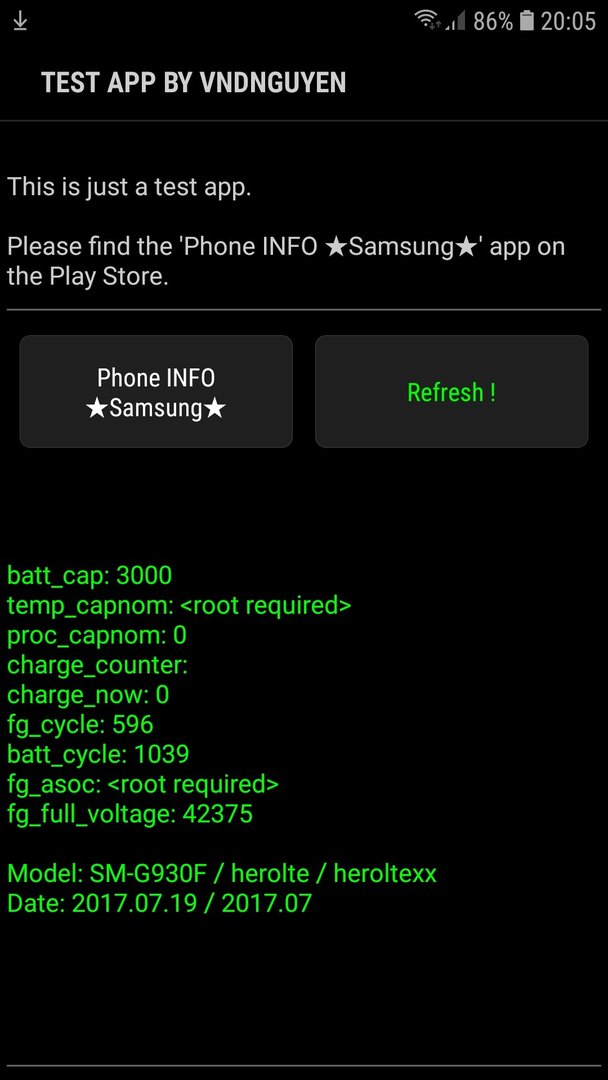

Hallo
Ich Klinke mich hier mal ein,bei meinen S7 Bj.2017 schwächelt der Akku ebenfalls,mit der Suche nach einem originalen neuen Akku hab ich bereits begonnen,aber noch kein Erfolg gehabt,die meisten sind zwischen 3 und 6 Jahre alt.
Nun wollte ich mir mal den Akku anschauen und habe dort Root Erforderlich stehen,warum ist das so?
Und vor allen wie mache ich das.
Anbei das Screenshot.
MFG

@bluepassatth
Weil root für das auslesen dieser Werte erforderlich ist.
Aber bei 4,23 V und über 1.000 Ladezyklen brauchst du den Akku nicht mehr zu prüfen, der hat seinen Dienst getan und sollte getauscht werden.
Akkutausch original bei Samsung kostet 84 Euro inkl. Prüfung der Dichtigkeit des Gerätes und Reset der Akkuwerte, damit der neue voll geladen werden kann.

Hallo maik005
Ja,das der Akku fertig ist,ist mir schon klar,mich hätte es halt mal interessiert, wieviel er noch hat.
Reparatur bei Samsung geht nicht,ich mache so was selbst, da auch die komplette Ladebuchse und das Backcover mit gewechselt wird(liegt alles schon länger hier)
Hab das S7 schon mehrfach zerlegt und repariert,ist bereits mein 3. S7.
Stellt sich dann nur noch die Frage,wie ich die Ladezyklen zurück setze nach dem Akkuwechsel.
Der verlinkte Akku hat laut Bild ein Bj.2016,da stellt sich die Frage,ist das einer aus 2016 oder jünger und wenn von 2016,wie gut ist der Akku dann noch,wenn der 6 Jahre irgentwie lag🤔
Nur durch rooten.
Aber dann ist alles was auf Knox basiert dauerhaft funktionslos.
Egal ob Samsung Health, Sicherer Ordner,.Smasung Pay,.Samsung Pass, ...
Weil durch das Rooten Knox ausgelöst wird, selbst wenn du danach wieder.root.entfernst bleibt Knox ausgelöst.
AccuBattery - Apps on Google Play
Hiermit kannst du den Akku halbwegs zuverlässig messen.
Dazu den Akku entladen auf etwa 10% und dann aufladen.
Dabei muss die App zumindest im Hintergrund laufen und das Gerät natürlich eingeschaltet sein.
Nicht nur bis 100% sondern bis der Momentane Strom im Aufladen Tab bei <50mA ist.
Dann siehst du unten im Aufladen Tab die von der App gemessene Kapazität.
Tipp von mir, Versuche es erstmal nach dem Akkuwechsel ohne Reset der Ladezyklen und schaue wie groß die nutzbare Kapazität des Akkus ist.
Z.b. wegen 200 mAh lohnt es sich ja nicht wirklich zu rooten.
