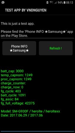

Habe das gleiche Problem. Was sagt mein Screenshot?
Reaktionen: wolfloestoffel

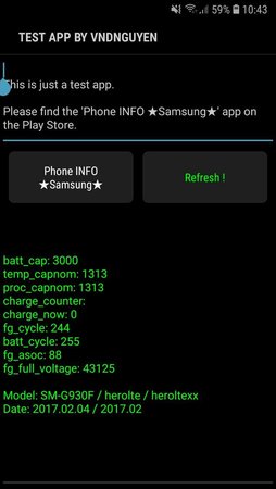

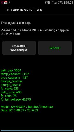

Hier auch mein Screenshot. Wie ist die Meinung dazu und was kann ich daran erkennen?
@Sven323ti Dein Akku hat nur noch 75% seiner normalen Leistung also anstatt ca. 3000mAh nur noch 2250mAh...
Da würde ein neuer Akku Wunder bewirken.

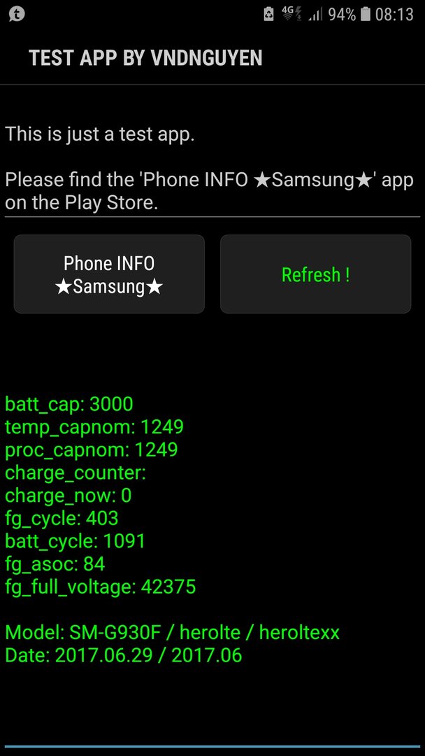

Hallo
Darf ich mich der Fragestellung anschließen. Ich habe die App mal installiert und poste mal den Screenshot. Bei mir ist es auch so, dass in der letzten Zeit der Akku schneller leer wird. Normal, im Standby gar nicht, aber wenn ich den Bildschirm anschalte, dann kann ich zusehen, wie der Wert runter geht. Und noch eine Frage: Ist es heute in den Werkstätten Standard, dass die Werkstääten die Ladezyklen zurücksetzen? Denn so wie ich es verstanden habe, ist ja das bloße Tauschen des Akkus, ohne das Zurücksetzen des Zählers ziemlich nutzlos. Ich habe bei mir eine Werkstatt in der Nähe, die auch auf Google viele gute Bewertungen hat. Aber mir ist es peinlich zu fragen, ob sie auch den Zähler zurücksetzten, denn egal ob sie das wirklich machen oder nicht, die Antwort dürfe ja klar sein- Natüüürlich.😉
Also mit 88% ist dein Akku eigentlich noch recht gut.
Die Zyklen lassen sich nur mit Root oder von einer Samsung Zertifizierten Werkstatt zurücksetzen.
Nutzlos ist der tausch nicht, aber man nutzt nicht die volle Leistung des neuen Akkus.

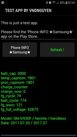

Mein Akku verhält sich, bis er ca. 20% Restkapazität erreicht hat, m.E. völlig normal.
Dann allerdings geht die Prozentzahl innerhalb von wenigen Sekunden von 20% auf 0% und das Gerät schaltet sich aus.
Selbst wenn ab 20% ein Ladegerät angeschlossen ist, fällt die Prozentanzeige bis auf 1% und fängt dann erst an wieder zu steigen (Ladezyklus).
Habe mal einen Screenshot angehangen.
Vielleicht hat jemand ein ähnliches Verhalten und hat eine Lösung parat?
Oder ist die Hardware defekt?

Dein Akku würde trotzdem vom Ladecontroller falsch gelernt. Das musst du auf diesem Weg zurücksetzen.
121 % Akkukapazität geht einfach nicht.
