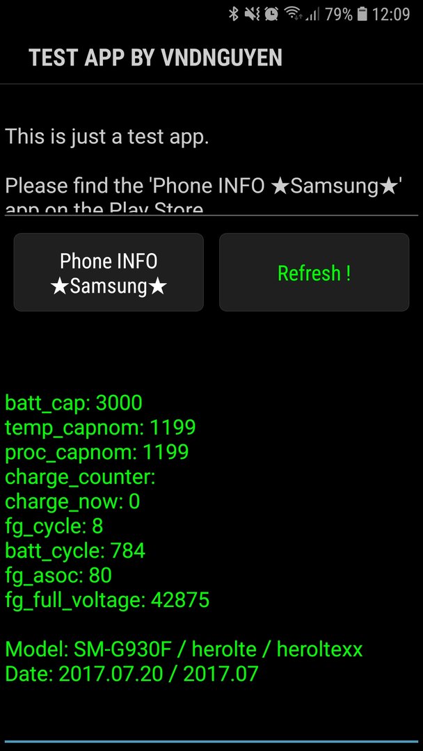

Eine Frage zur "Akku Gesundheit".
Diese ist nach dem "Reset" des Akku kontinuierlich gefallen.
Mittlerweile bin ich bei 80% angekommen und ich glaube der Vorgang ist weiterhin dynamisch.
Gestartet bin ich nach dem Reset bei 94% und habe seitdem ca. 7-8x geladen.
Ab wann sollte man den Akku tauschen?
was ja auch klar ist, da der Akku ja immer noch alt ist.
Prozentanzeige oben rechts passt nun aber?
Bei 80% bist du schon so in dem Bereich wo ein Akkuwechsel spürbare Besserung bringen kann.
Reaktionen: bahnhofer

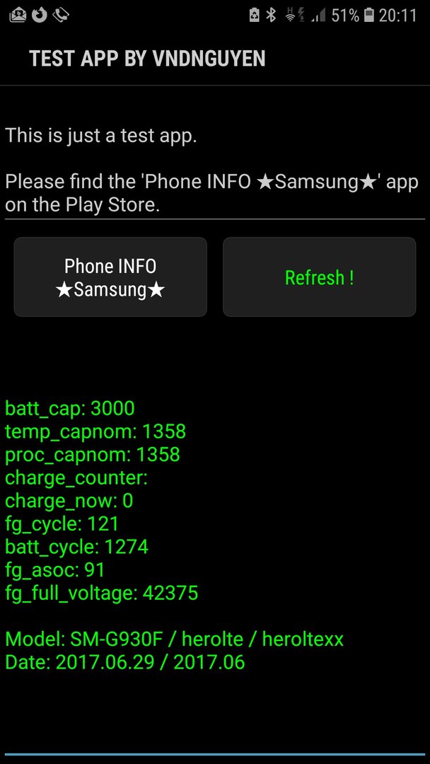

Ich habe den Akku für 50€ auswechseln lassen und k e I n e Verbesserung festgestellt! Der Akku hat keine Stunde länger gehalten.
Wahrscheinlich hat die Werkstatt die Ladecyclen nicht zurückgesetzt.
Eine offizielle Samsung Werkstatt mit Original-Akku? Kostet nämlich eigentlich mehr als 50€...

ich habe den Akku in einer Lübecker Fschwerkstatt auswechseln lassen.
@wolfloestoffel
nix origianl von Samsung.
Also auch kein Reset der Akkudaten.
Da hättest dir das mit den 50 Euro sparen können.
@wolfloestoffel : Die Werte wurden nicht zurückgesetzt ;)

Der Akku wurde vor ca 1 Monat ausgewechselt
maik005 schrieb:
nebenbei...
Deine Kalibrierung ist komplett falsch.
Gehe mal genau so vor wie hier angegeben:
[LÖSUNG] Gerät schaltet schon bei >5 % Restakku aus?
1. Absatz falsch - bin in der Zeile verrutscht
@wolfloestoffel
121 Ladezyklen in einem Monat?
Also 121 mal von 0-100% geladen?
Bzw 242 mal von 50-100%
usw..
Kann das sein?

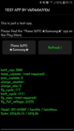

Ich will mal das alte Thema aufgreifen weil ich ein Problem mit meinem neu ausgewechseltem Akku habe.
Den Akku (Akku von iFixit) hab ich selbst getauscht, Ladezyklen habe ich nicht zurück gesetzt, wusste bis heute nicht, dass man das machen soll/kann.
Was bedeut es den wenn ich die Ladezyklen nicht zurück setze?
Des weiteren kann ich mit der Test App nicht anzeigen lassen wieivel % der normalen Leistung ich noch habe.
Brauche ich zwingend Rootzugriff, oder habe ich eine Einstellung übersehen?
was für ein Problem?
Er hat ja schon 120 Ladezyklen
Der Akku wird nicht voll geladen. In deinem Fall aktuell nur bis 4,237V statt 4,35V

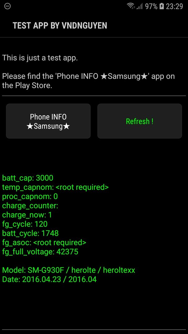

sorry war gestern wohl doch schon zu spät und der falsche screenshot.
Hier der richtige. Problem ist der Akku hält gefühlt nicht lange durch.
Hat es damit zu tun das ich die Ladezyklen nicht zurück gesetzt habe?
Mal an deinen Gefühlen arbeiten?
Oder hält er auch gemessen nicht lange durch?
Reaktionen: Cloud
ja an den Gefühlen arbeiten gute Idee ;) aber eine fachliche Frage:
wieso ist in den alten Screenshots immer der Wert unter fg_asoc zu sehen und bei mir steht bei beiden Geräten "root required"
Waren eure alle gerootet oder konnte die app früher besser drauf zugreifen.
Mit Total Commander komme ich auch nicht rein :/
