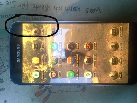

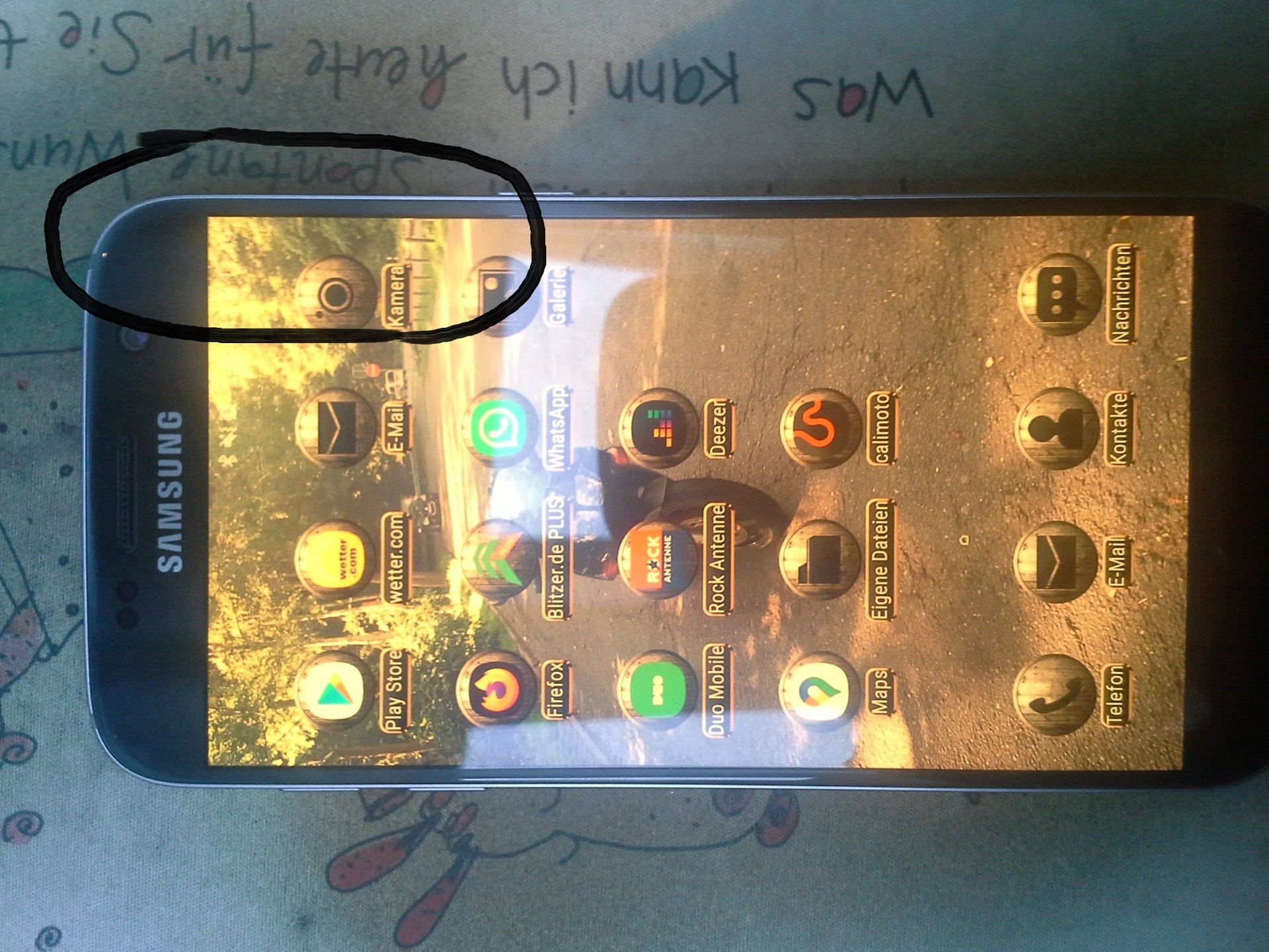

So ich habe jetzt einiges an meinem Display festgestellt und benötige mal euer Schwarmwissen.
Wenn das Display kalt ist bleibt es, bis auf einen ganz kleinen Streifen oben, schwarz.
Erwärme ich den markierten Bereich, kommt das Display wie auf dem Bild zu sehen ist vollständig zurück.
Nun meine Frage dazu: ist es das Displaykabel oder doch die Hauptplatine?

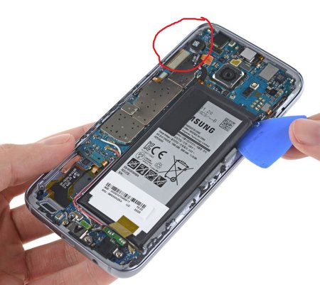

Das Eck das du erwärmst ist hier markiert. Genau da ist das Displaykabel.
Die Platine hatte ich schon herausen und mal mit Alkohol gereinigt, hab auch schon an dem Stecker etwas gewackelt wärend es an war.
nur mit Wärme bringe ich das Display zur vollen Anzeige
Deswegen war meine Frage ob es nicht auch die Steckverbindung auf der Platine sein kann.

Kurze Info, nach mehrmaliger Wärmebehandlung an der oberen rechten Ecke funktioniert mein Display bis auf weiteres wieder ganz normal. Jetzt muß ich nur noch testen ob die Funktion auch bei den derzeitigen Außentemeraturen gegeben ist.
Juhu keine 90€ für ein neues Display

@diver77 im Normalfall liegt das Problem eher an der Verbindungsstelle vom Displaypanel und Flexkabel.
Dieses ist geklebt und kann sich leider lösen.
