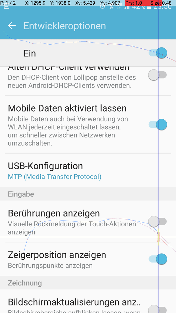

Zeigerposition bitte Ignorieren! .... Seit Umstellung Funktioniert das Telefonieren und das Internet mit LTE Tadellos Vielleicht hilft es euch ;-) Und das schon 24 Stunden ;-)
