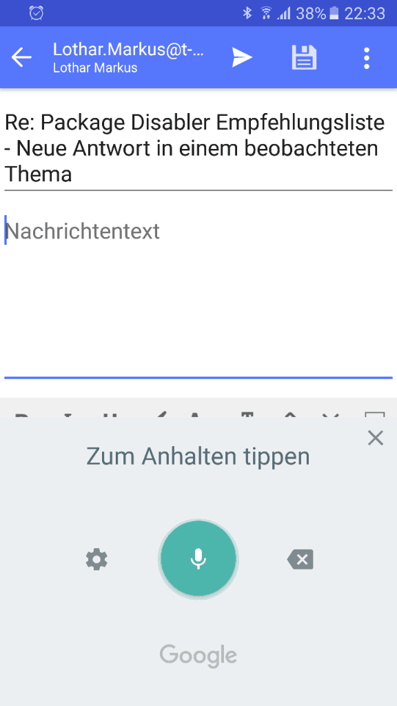

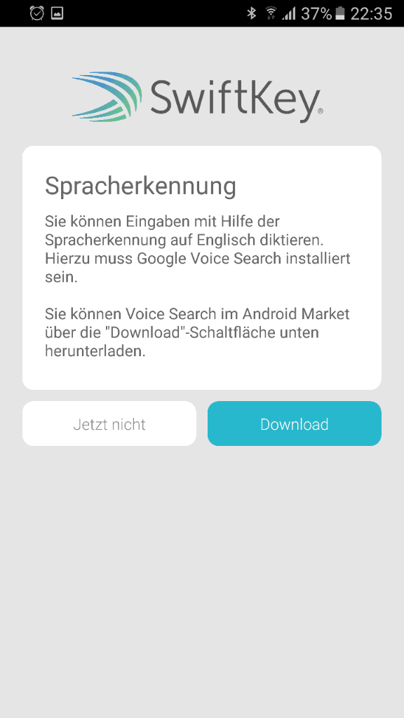

Bei mir ist die Sracheingabe bei swiftkey aber weg, wenn ich die Google App deaktiviere.
Und wenn ich ie Google App wieder aktiviere, ist die Sracheingabe wieder da.
So sieht das bei mir aus, ohne und mit Google App

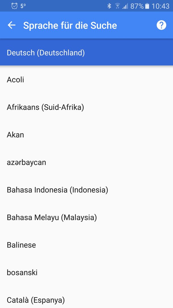

Und dafür geht man auf Einstellung Anwendungen Google Sprachsuche und lädt sich wie erwähnt die deutsche Sprache runter
Danke, aber ich stehe wohl gerade auf dem Schlauch :(
Wo geht am auf "Einstellung Anwendungen Google Sprachsuche"
Auf dem Gerät im Anwendungsmanager? Dort gibt es bei mir die Anwendung Google Sprachsuche nicht.
Oder muss man zuerst noch eine App dafür runterladen?
Google Sprachsuche?
Eine separate App Goolge Sprachsuche gibt es im Store nicht mehr.
Das ist doch, wenn ich es richtig sehe, mittlerweile alles in de Google App drin.
Und wenn ich diese deaktiviere, ist die Sprachsuche wie beschrieben weg.

Genau so sieht das bei mir auch aus und die deutsche Sprache ist eingestellt und herunter geladen.
Aber wenn ich dann anschließend die Google App über den Package Disaber deaktiviere, ist auch wieder die Spracheingabe bei Swiftkey weg.
Das muss meines Erachtens eine andere Ursache haben.
