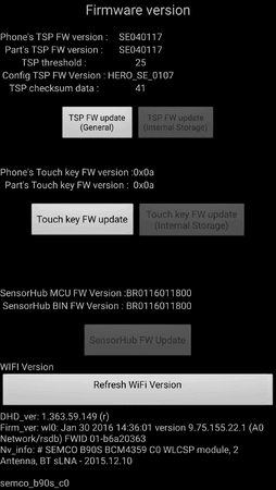

Habe nach dieser Anleitung
mit *#2663# ein update der tsp fw gemacht. Habe danach das Gefühl, dass es ein bisschen besser ist. Kann aber auch Placebo sein. Ich habe mir leider auch nicht meine vorige Version notiert. Vielleicht gab's gar kein Update [emoji6]. So sieht es jetzt bei mir aus
Kann das mal jemand überprüfen, wie es bei den anderen (vielleicht mit und ohne Touchscreen Problemen) aussieht
Reaktionen: Traindriver2302
Ich habe es auch gemacht. Vorherige Version war die 0104.
Reaktionen: DSC05

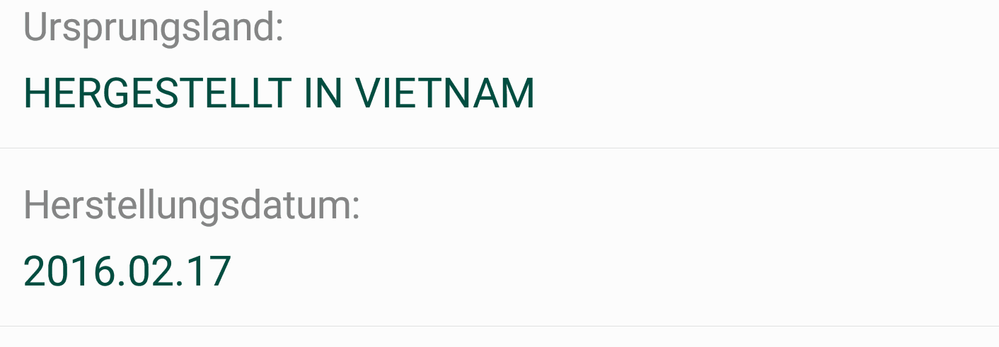

Hab mal geschaut, kein Update gemacht. Vllt. liegts auch mit am Produktionsdatum oder Ort. Hab mal 2 Bilder angehängt.

Meines ist vom 10.2.2016. Vietnam ist ja selbstredend.
Reaktionen: DaniYüah
Dann gab es das Update wohl nach dem 10.2 erst kann man zumindest bis jetzt so eingrenzen.

Hast du schon mal das mit der *#2663# probiert?
Ja, das sieht genau so aus wie bei den beiden oben
Welche Version hast du drauf? Also die vom Touchscreen!
Wie die oben, SE040117
Config ist HERO_SE_0107
