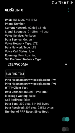

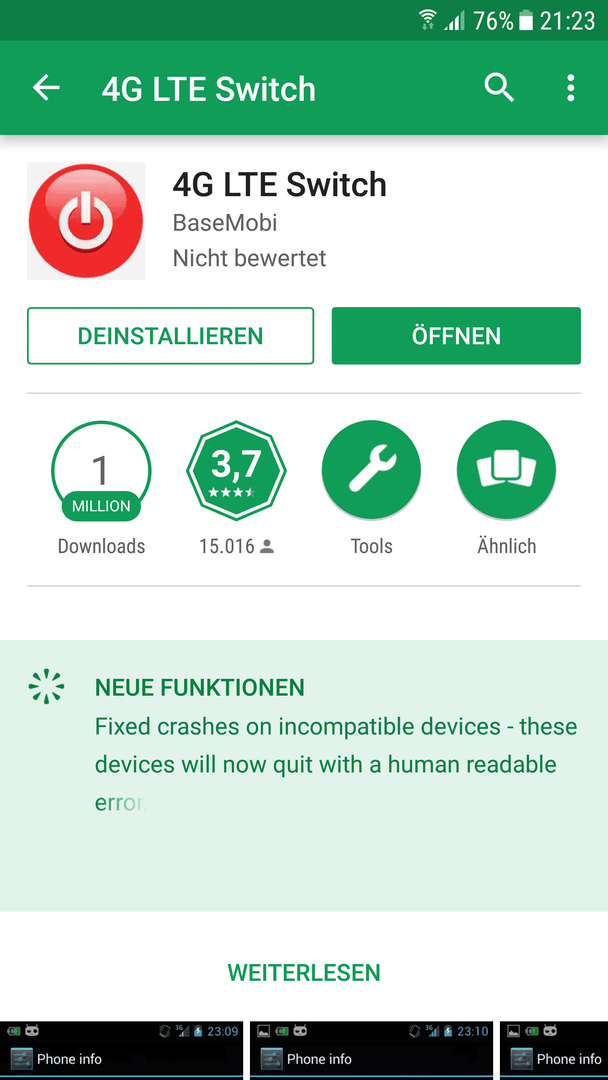

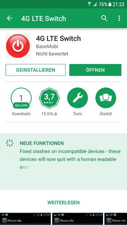

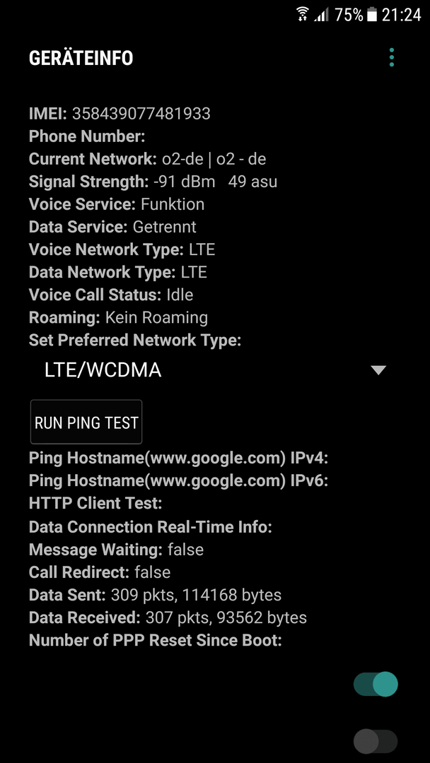

audianer schrieb:
Hab mir mal die letzten Seiten durchgelesen. Das Modem flashen ist zwar nix neues für mich, aber ich lass davon lieber die Finger. Hab mit einer 4G Switch App auf WCDMA/LTE gestellt und somit das Problem (für meine Verhältnisse) gelöst. Ich persönlich brauche kein EDGE.
Kannst du eine App empfehlen?
Diese ;)
