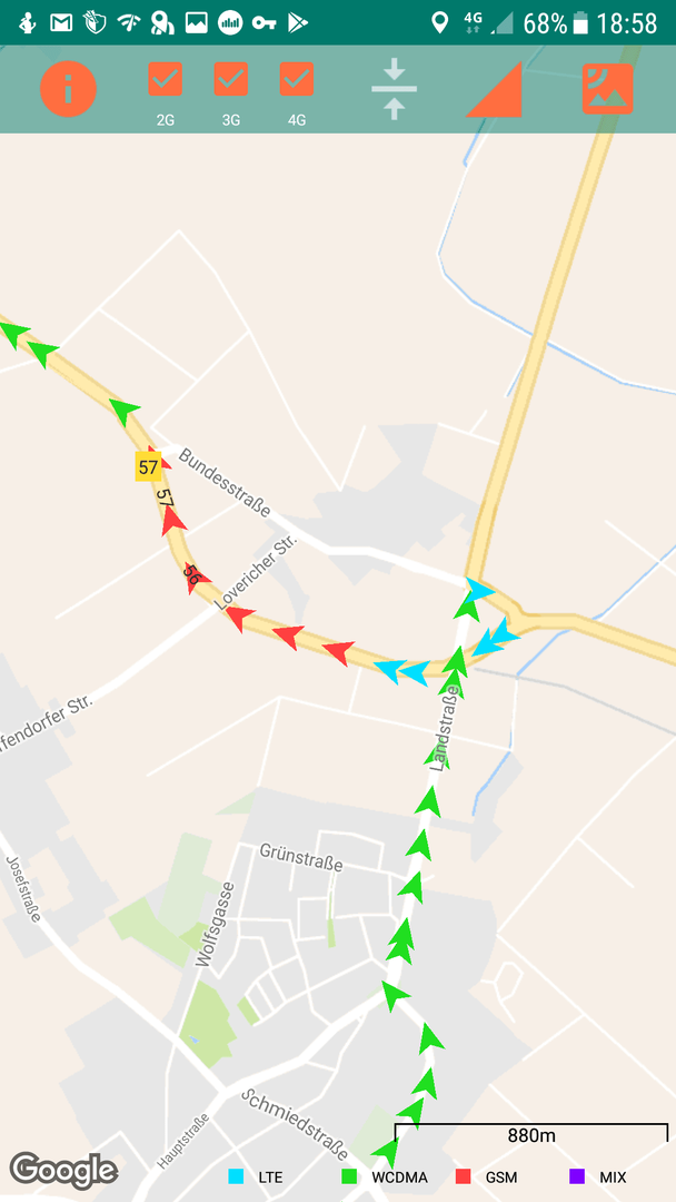

Heute hab' ich mal wieder eine Testfahrt gemacht und im Auto die Verbindungsdaten auf dem S7 automatisch mitgeloggt. Ich kann nochmal bestätigen, dass in meiner Gegend jetzt alles in Ordnung ist. In Bereichen mit schlechtem Empfang schaltet das S7 auf 2G (EDGE) zurück, und bei besserem Empfang wechselt es wieder auf 3G oder 4G. Die Übergänge laufen zügig und problemlos.
Das sieht dann z.B. aus wie in folgendem Screenshot (rot = 2G, grün = 3G, blau = 4G). Die Strecke mit den roten Pfeilen (2G) entspricht einer tiefergelegten Straßentrasse hinter einem hohen Erdwall mit schlechtem Empfang in ländlicher Gegend. Sobald man diese tiefergelegte Kurve verlassen hat, schaltet das S7 geschmeidig wieder auf 3G (grün).
Also alles wieder, wie es sein soll. Auf einem Galaxy S7 (DBT) mit aktuellem Stock Android 7 ohne Modifikationen.
Ich kann nur den verliebenen O2-Opfern wünschen, dass Telefonica das Problem auch in ihrer Gegend bald beseitigt. Aber vielleicht ist Samsung ja noch schneller. ;)

Darf ich fragen was für eine App du für die schöne Auswertung nutzt ?
Reaktionen: 346591
