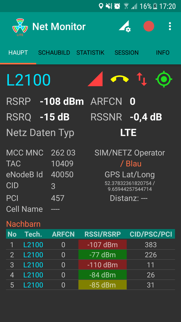

Alles was ehemals im grünen Netz unterwegs war,kann mindestens das o2 GSM und UMTS Netz nutzen. Nur bei LTE gibt es noch Einschränkungen für die ehemaligen E+ Kunden. Wobei in vielen Gegenden die Netze schon soweit umkonfiguriert sind,dass GSM und UMTS nicht mehr zu unterscheiden ist. Das bedeutet,GSM und UMTS laufen da schon auf dem E+ Netzcode 262-03 und nur LTE läuft unter der o2 Kennung 262-07.
Bei mir zuhause läuft LTE unter der Kennung 262 03.
Sehe ich das richtig,läuft bei dir LTE auf 2100 MHz ?
Nein, ich denke, dass die Anzeige der App dort Quatsch ist.
Mein Telefon sagt, ich nutze Band 20, also 800 MHz.
Reaktionen: Hallenser

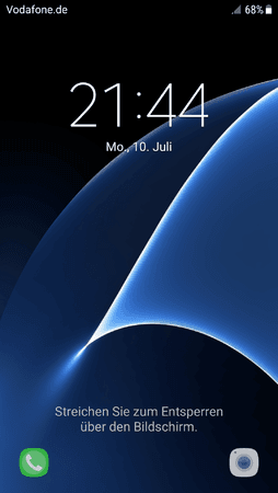

Moin,
ich habe mir vor ein paar Tagen mal zum testen eine Karte von Vodafone besorgt und wieder die originale Modemdatei installiert, ich hatte fast überall 4G, allerdings hatte ich als ich von der Autobahn runter fuhr damit auf einmal das gleiche Problem wie vorher mit der Simkarte von EPlus/Blau.de, 4G war weg und ich bekam erst wieder ein Netz als ich kurz in den Flugmodus schaltete.
Tja, für mich liegt es jetzt am Handy und O2 hat damit nun nichts zu tun.
Und warum kann es jetzt nicht mehr an O2 liegen?
Leuchtet mir nicht ein.
Weil er schreibt dass es mit Vodafone das selbe Problem gibt....
Das ist allerdings nicht das Problem das wir hier Thematisieren.
Du hast auf dem Angehängten Bild garkeine Mobile Datenverbindung mehr. Das Problem hatte ich noch nie. Die meisten hier stecken nur im EDGE fest.
Meine Freundin hat das S7 mit Vodafone und hatte ein derartiges Problem noch nie.
Sicher das beim flashen nicht was schief gegangen ist?
