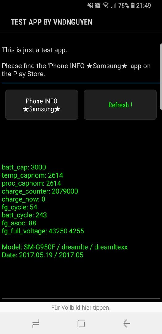

Von was denn genau und von der app habe ich ein screenshot gemacht

@Ezido
Kannst es dabei ans Ladekabel hängen? Und noch einen Screenshot machen?

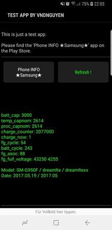

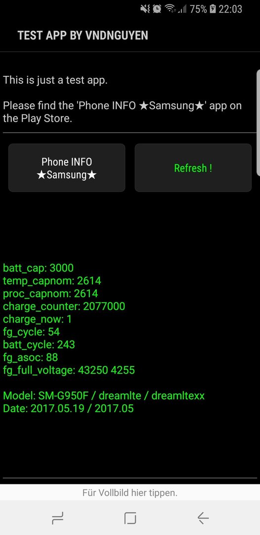

Ja klar hab ein screenshot gemacht

Ja aber 5 Stunden braucht der mit dem normalen Adapter und erkennt ihn ja nur wenn das Handy ausgeschaltet ist gerade eben Kabel wieder raus gezogen und wieder rein lädt nicht :(

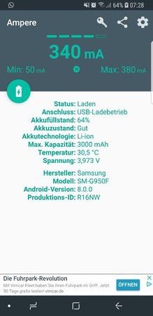

@Ezido
Bitte noch mal den Screenshot beim Laden mit Ampere.
Und dann einen wenn es nicht geladen wird mit Ampere.
Jeweils das Display ca 1-2 Minuten Anlässen bis sich der Wert eingependelt hat.

Hier ein screenshot wenn's lädt wenn's nicht lädt steht da unbekannt?
