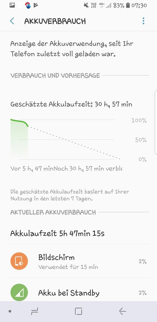

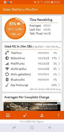

soo... ich lade jetzt mal meine Screenshots hoch.
Einmal vom GSam Battery Monitor und einmal vom Samsung selber.
Dazu folgendes:
bei der Samsunganzeige sind jetzt noch herliche Laufzeiten drin, da es ja auf die letzten Sieben Tage bezogen wird.
Vor dem letzten Update habe ich das Telefon drei oder vier Tage ohne Simkarte nur im Wlan liegen gelassen um auf die Software zu warten
und habe solange mein altes Handy genutzt.
Zum Verbrauch heute:
Ich habe in der Nacht, zwischen drei und vier Uhr das Handy mit 100% vom Strom genommen.
Um 06:40 waren es noch 93% - also 7 Prozent ohne was zu machen.
Dann bin ich aufgestanden, habe mails gecheckt, paar WhatsApp verschickt und Apps geupdated.
Um 07:30 bin ich schon auf 83% zurück.
Jetzt nochmals Whatsapp geschickt und die Screenshots gemacht. Und jetzt 07:49 bin ich schon runter auf 79%.
Und das alles ohne das Handy gross zu nutzen.

Der Screenshot von GSam bezieht sich auf die letzten 14 Minuten.
Mein Tipp in diesem Fall: Gerät einmal neu starten = Problem aus der Welt.
Falls nicht, dann gerne aussagekräftige Screenshots von GSam posten.
