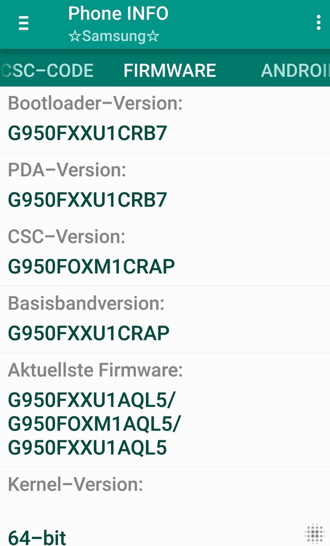

Die neue FW CRB7 beinhaltet keine neue Basisband Version. Diese bleibt nach Update auf CRAP.
