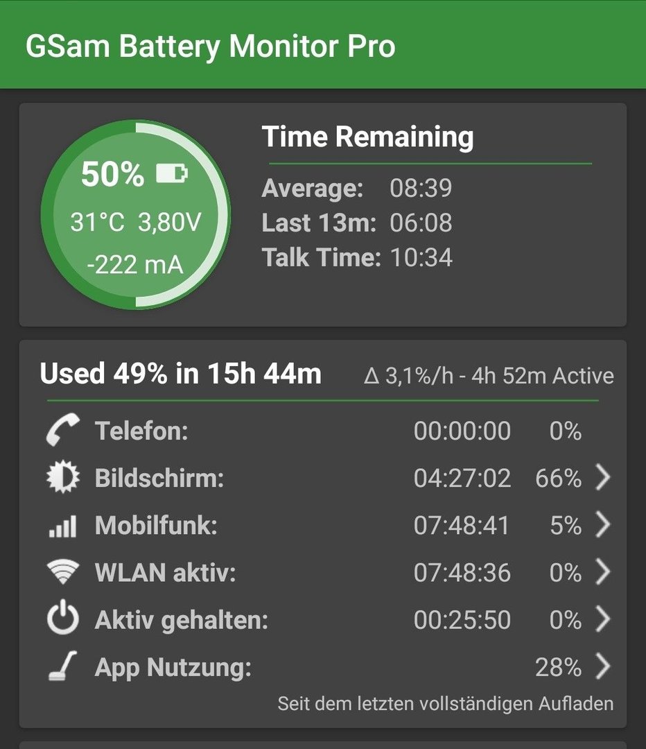

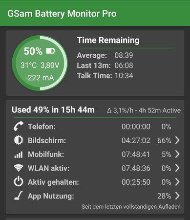

@nephrotranz
Ich kann auch weiterhin nicht klagen.
@Taba
Also nicht wegen des Akkus. Ich habe plötzlich überall 4G und keine Ausfälle, total ungewohnt.
Reaktionen: 398580
