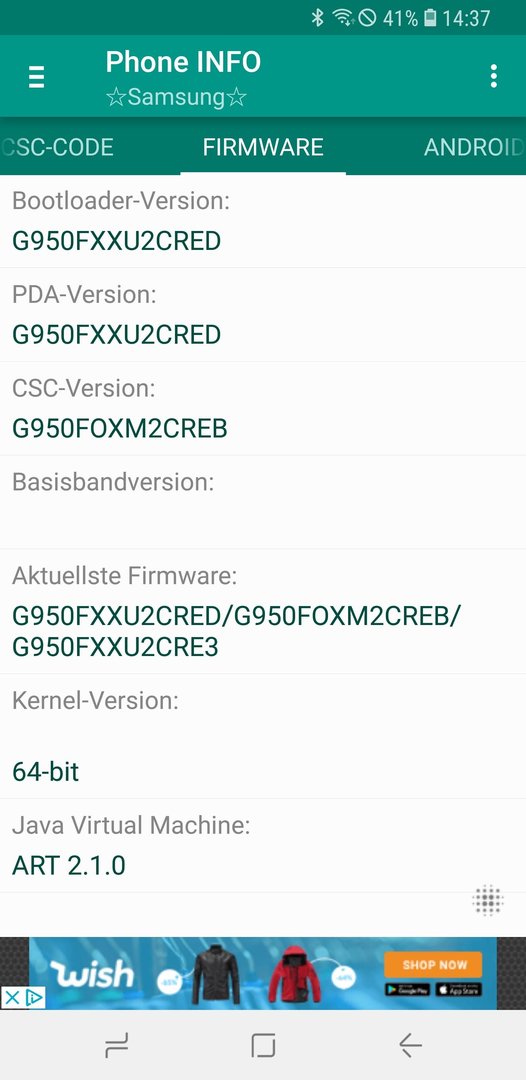

[doublepost=1527093414,1527091463][/doublepost]Was für ein Mist!!! Ich habe das neue Update aufgespielt und die Umschaltung funktioniert immer noch nicht! Dann habe ich das ALQ5 Modem geflasht und er sagt mir Basbandversion unbekannt .
Auch egal mit welcher anderen Basebandversion sagt er mit: Basebandversion unbekannt. Was kann ich machen?!
Kann ich irgendwie auf die CRD7 (komplett Firmware per Odin) zurück oder aktiviert das Knox? @maik005 Kannst du mir bitte helfen?

der Bootloader ist nach dem aktuellen Update nicht mehr V1 sondern V2. Ich vermute, dass es mit der neuen Version nicht mehr möglich ist ein Downgrade durchzuführen. Ist aber wie gesagt nur eine Vermutung. Vielleicht sollten die mit Empfangsproblemen und die mit dem AQL5 Modem unterwegs sind, erstmal abwarten mit dem Update bis es geklärt ist.

Ok vielen Dank, das erklärt einiges. Damit ich überhaupt ein wenig wieder telefonisch erreichbar wäre, bräuchte ich jedoch das aktuelle CRE3 Modem, welches ich wieder per Odin flashen müsste. Dann sollte der Empfang hoffentlich wieder verfügbar sein.
Kann mir bitte jemand diese Basebandversion zur Verfügung stellen?

Der findet die neue Firnware zwar, gibt jedoch etwas mit Binary aus und bietet mir dann nur die CRD7 an.
@maik005
Vielen vielen Dank! Der Binary-Haken hat irgendwie gefehlt. Nachdem ich diesen gesetzt habe konnte ich die CRED Firmware runterladen und die dazugehörige CRE3 Basebandversion flashen und voila....ich habe wieder Empfang! :D
Die neue Firmware scheint also keine älteren Basebandversionen zu zulassen oder hat es jemand geschafft die AQL5 unter der CRED-Firmware zu installieren?

Kann es bestätigen, AQL5 Baseband funktioniert nicht mehr mit dem aktuellen CRED Build!
Danach wieder das CRE3 Modem aufgespielt und alles wieder OK.
