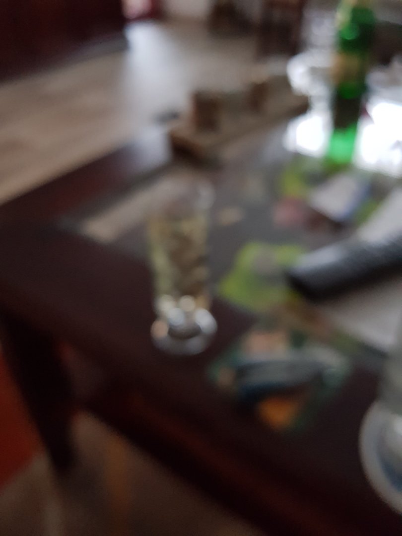

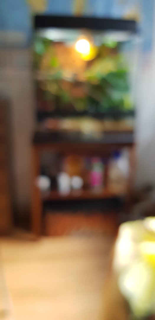

meine Frau hat ab heute folgendes.
Die Hauptkamera macht verschwommende Bilder siehe Anhang
Bei Frontkamera ist alles gut / macht gute Bilder
Verscheinlicher defekt der Hauptkamera oder kann auch zurück setzen auf Werkeinstellung helfen
