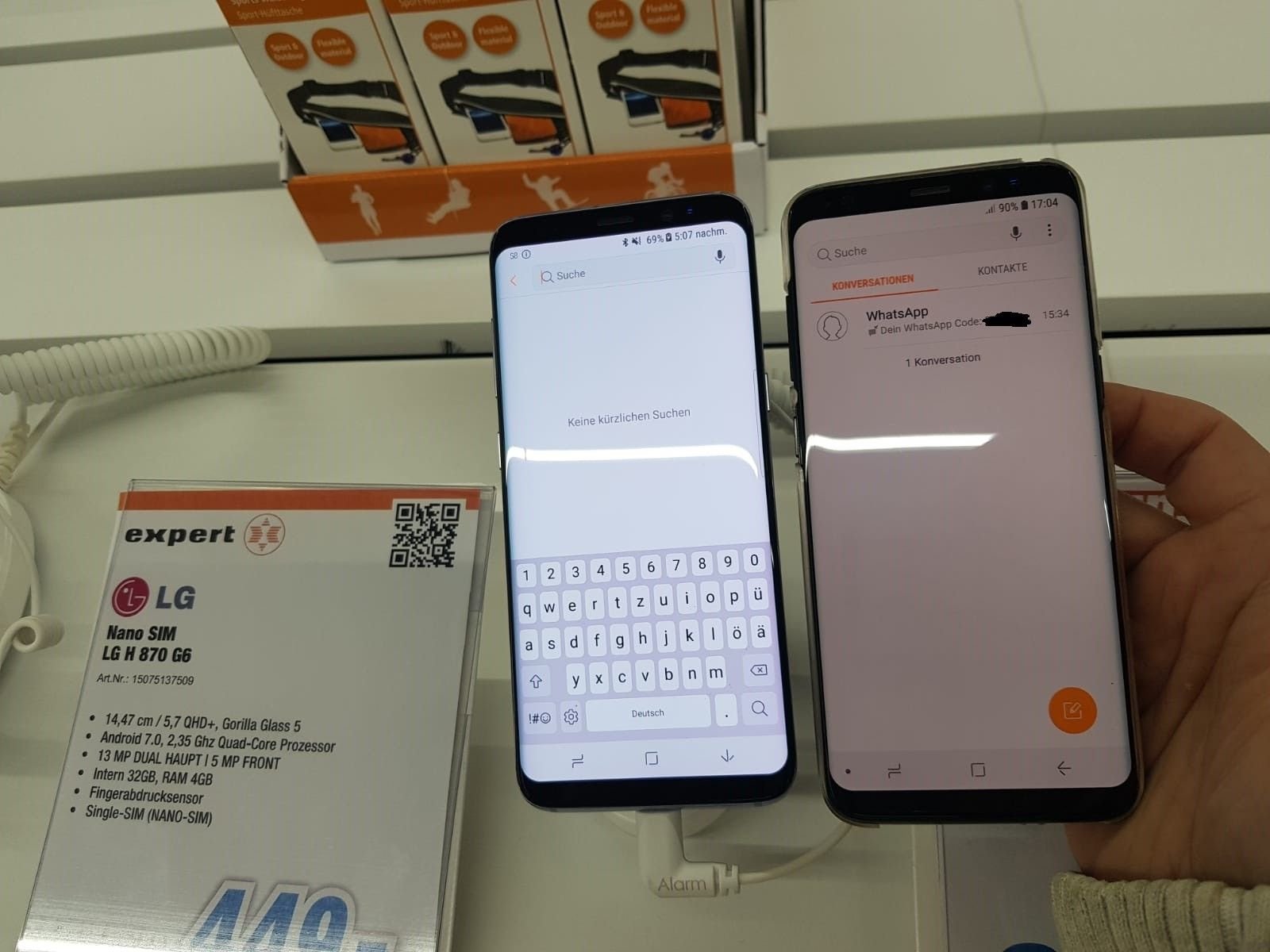

Hi
Ich wurde auf deine stelle es zürucksetzen, hab s8 seit eine Woche auch neu bei Saturn gekauft ,was mir aufgefallen ist (Rotstich und bei scrollen streifen auf dem launcher :1f44e::1f44e:,nix bleibt mir übrig es auszutauschen
Reaktionen: MrBaracu
@MrBaracu
Hast du einen Displayschutz drauf?
gestern noch bei Expert klein mit anderen s8 verglichen :1f630::1f630:
@mathiasyoko
sorry aber der Vergleich ist vollständig nutzlos.
Du musst schon auf beiden Geräten die identische Helligkeit einstellen.
Bei voller Helligkeit wird deines sicherlich auch ein gutes weiß haben!?
hab bei beiden volle Helligkeit eingestellt , hab schon alles versucht was für Möglichkeiten gibt hat nix gebracht , bei scrollen breite streifen in Bildschirm auch bei originale infinity wallpaper ,das gesamte Darstellung stimmt nicht
@mathiasyoko
hast du die Möglichkeit ein Video vom Display zu machen?
Das wird zwar auch streifen zeigen wegen AMOLED aber vielleicht sieht man es darauf genauer?
Generell aber, wenns beide auf voller Helligkeit waren ist dein Display defekt
