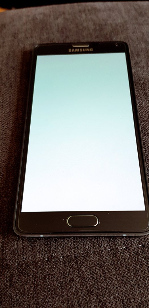

Hallo, ich habe mal ein Bild vom Note 4 gemacht. Hier gibt es auch sehr viele Farbverläufe. Teilweise sehr rot! Ist Blickwinkel abhängig und lässt sich nur sehr bescheiden fotografieren. Im großen und ganzen verwirrt das ganze spekulieren auf defekte oder schlecht kalibrierte Displays. Im direkten Vergleich, ist das Display vom S8 Plus das non plus ultra.
