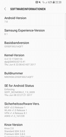

Ich habe es über smart switch probiert das AQG5 Update zu installieren aber ich konnte es über smart switch nicht finden könnt ihr mir da vielleicht helfen?
@TheIceMan
Einstellungen - Telefoninfo - Softwareinformationen
Von dem kompletten Bildschirminhalt bitte Screenshot posten....
