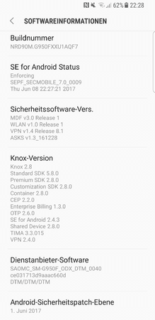

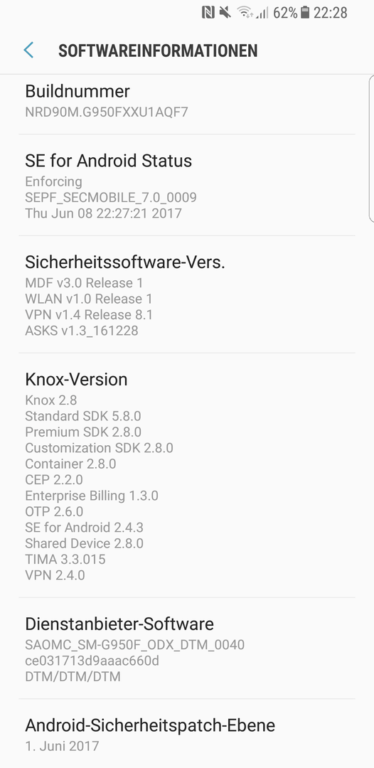

@TheIceMan
Ok, du hast ein Branding der Telekom. Da ist die aktuellste Firmware nun mal die AQF7.
Du kannst aber das Branding entfernen. Dann bekommst du auch schneller Updates und hättest schon länger die AQG5.
