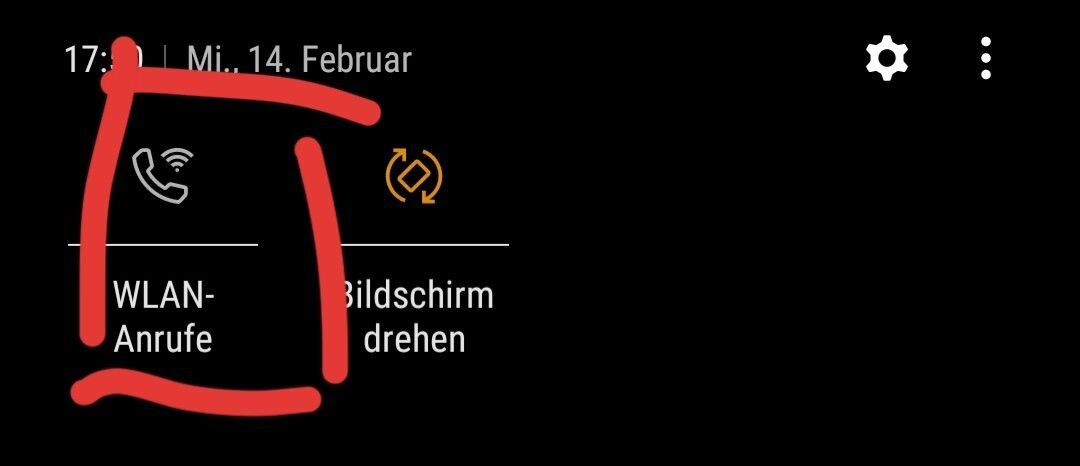

Vodafone.de / Android 8.0 / Einstellung ist noch da und aktiv geschaltet. Das Symbol ist aber nicht mehr da, weder im AOD noch in der Benachrichtigungsleiste.
@Traindriver2302
im AOD war es ja auch noch nie.
Aber wenn du in den Flugmodus schaltetst und dann nur WLAN aktivierst?
@maik005... Also wenn ich mich recht erinnere war das WLAN-Call Symbol im AOD mit angezeigt. Hab grad im Moment, nur WLAN und Fly-Mode. Nichts. Ist doch wieder zum irre werden...
Aber aktiviert ist es ganz sicher?
Bei mir komplett identische Konstellation und läuft (wenn ich will.).
Ja, ganz sicher!
[doublepost=1518630833,1518627735][/doublepost]Grad in meinen Rewe einspaziert. Gratis - WLAN angemeldet, WLAN-Call erscheint in der Benachrichtigungsleiste und im AOD. Muss ich des verstehen?
